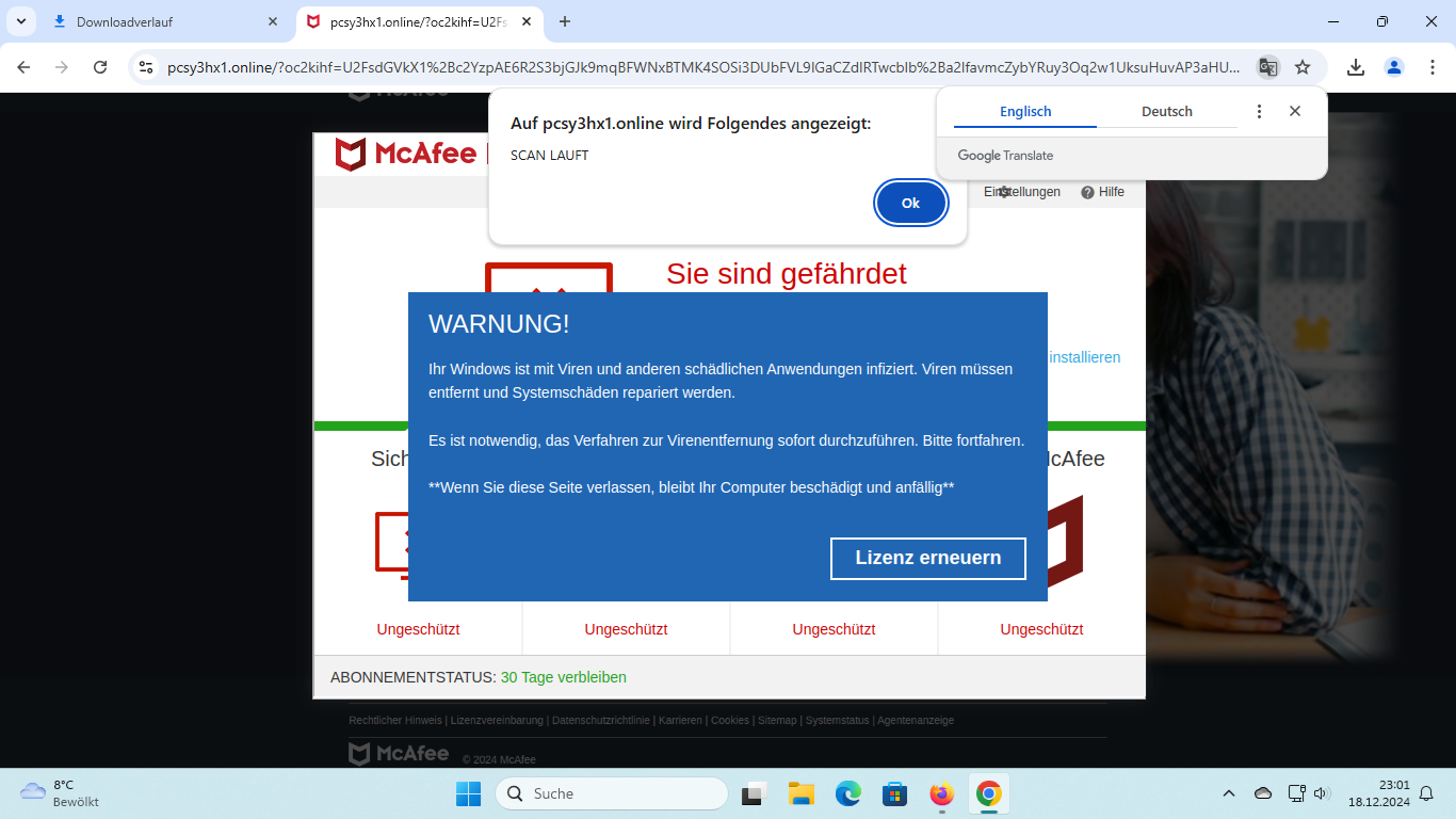

Wenn ich in google chrome (neueste Version) surfe, kommt alle ca. 20 Minunten das nachstehende Bild.
Das Surfen wird dadurch nicht verhindert, aber es scheinen dadurch manchmal Links und downloads blockiert.
Wie kriege ich das raus? Der Schädling erscheint auch, wenn wenn man sich auf einem harmlosen Frageforum befindet.

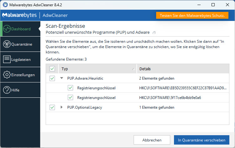

Habe jetzt AdwCleaner eingesetzt. Da kommt die Meldung
Den registry-Eintrag werde ich jetzt deaktivieren.

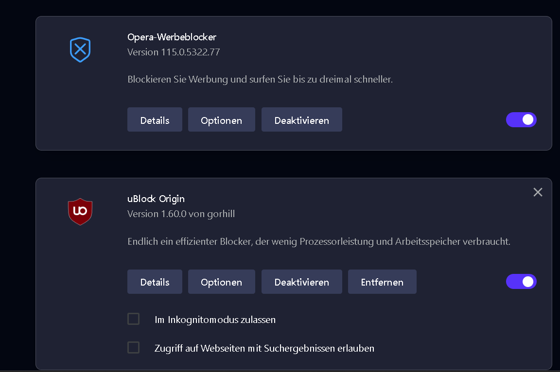

Die beiden Erweiterungen sind bei mir aktiv, als Browser habe ich Opera.
Zusätzlich noch GMX MailCheck.

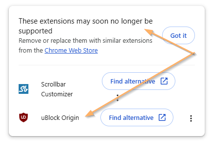

Was ich damit meine ist, dass uBlock und Chrome bald keine Freunde mehr sind.
Deswegen der Hinweis auf einen nicht Chromium Basierten Browser aka FireFox.
Fuer den Moment funktioniert uBlock noch mit Googles Chrome. 🎅
