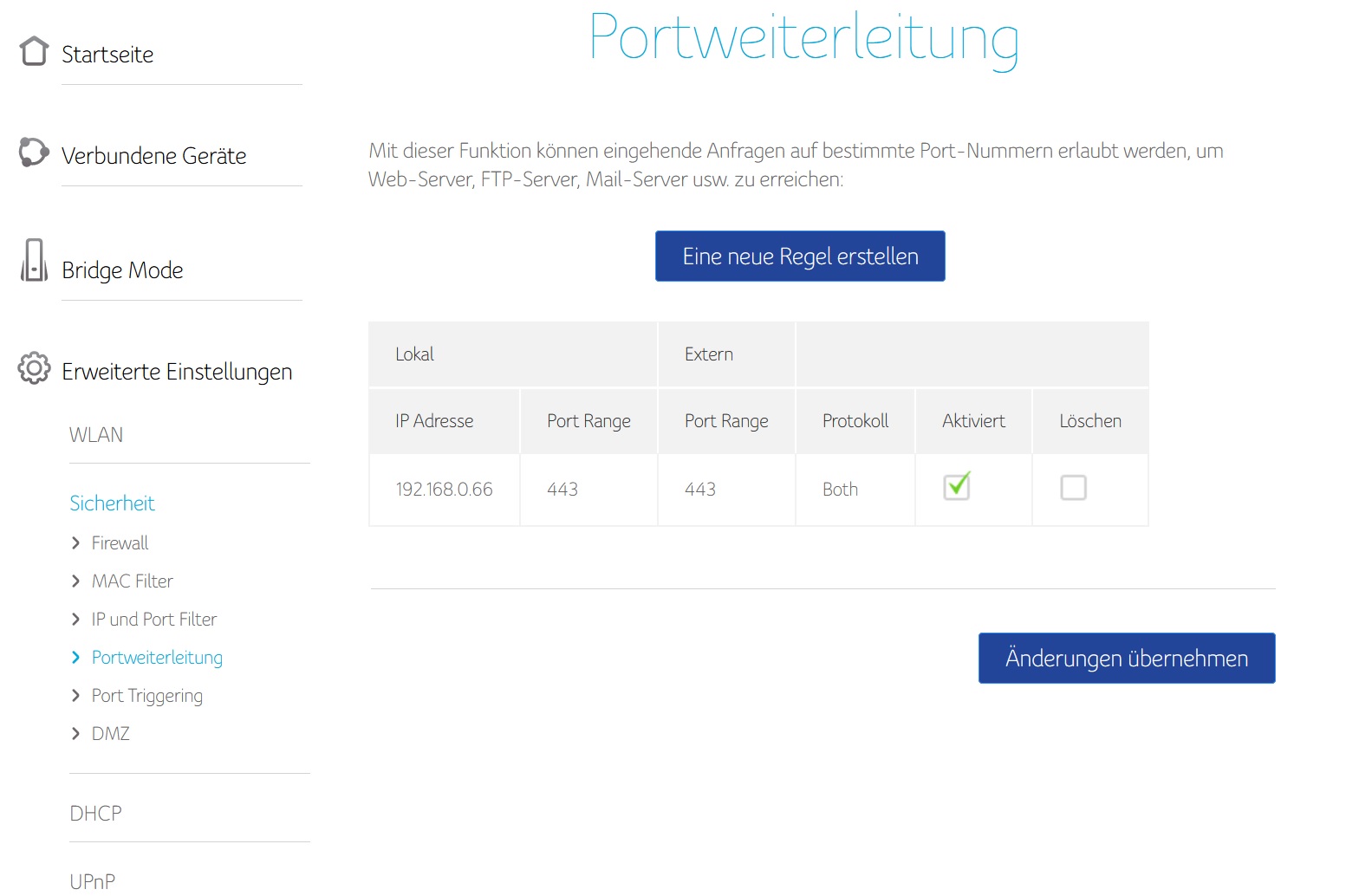

Hmm mein Router hat nur eine Portweiterleitung keine Freigabe, einfach intern und extern dann denselben Port eingeben, oder?
Sonst noch was?

Sieht so aus
Steht zwar Weiterleitung klingt aber schon so als ob das das Richtige wäre, und eben dafür dann intern und extern einfach denselben Port angeben (frei lassen geht nicht)
Unter Firewall geht nur aktivieren und deaktivieren.
Das scheint dann die gleiche Funktion zu sein, ja.
