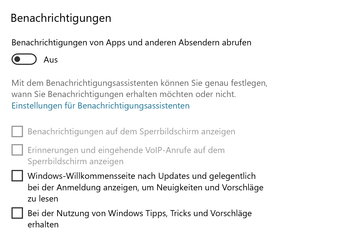

@mennyy
Hier ist alles ausgestellt, siehe Screenshot.

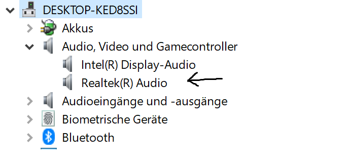

du meinst den, richtig?
ja, habe da nochmal den ssoundtreiber runtergeladen, nochmal installiert.. keine änderung
