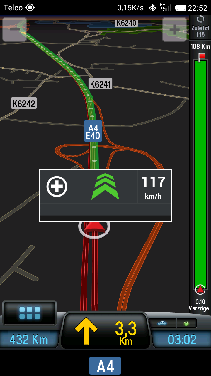

1. Blitzer.de
https://play.google.com/store/apps/details?id=de.blitzer
Sollte so aussehen:

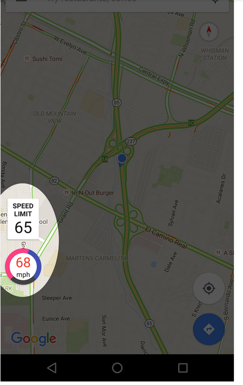

2. Velociraptor - Map Speed Limit
https://play.google.com/store/apps/details?id=com.pluscubed.velociraptor&hl=de
Sollte so aussehen:
