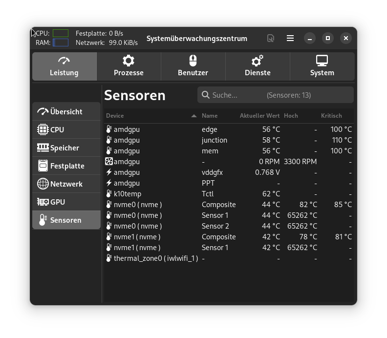

Der Kabelbinder schrieb:
Der Vollständigkeit halber. Hier findest du auch noch ein relativ umfangreiches GUI:
https://github.com/hakandundar34coding/system-monitoring-center
Schönes Tool aber wie es aussieht, ist das Problem hier ein Anderes.

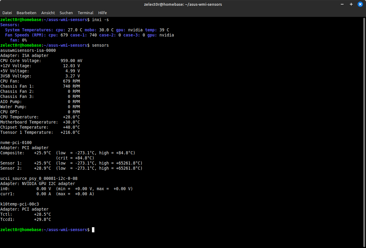

zelect0r schrieb:
"inxi -F" reicht ansich für die meisten Dinge aus.
Listet im Grunde die Hardware auf und nur dieser Teil:

Krakadil schrieb:
Code:
Sensors:
  System Temperatures: cpu: 57.8 C mobo: N/A gpu: amdgpu temp: 60.0 C
  Fan Speeds (RPM): N/A gpu: amdgpu fan: 0
wäre brauchbar...
Wirklich schade und sehr schwach... ein Witz im Vergleich zu HWinfo64, wie ich es unter Windows kenne.
Das kannst auch"inxi -s" machen. Aber einfach mal die manpages checken für jedes Programm, oder --help!
Krakadil schrieb:
welcher einfach nur wunderhäßlich ist
Ich wüsste jetzt nicht, wo das viel anders aussieht als hwinfo... zumal es ja eigentlich nur ums Prüfen und nicht um irgendwelche optischen Befindlichkeiten ging:
Krakadil schrieb:
(...) aber einer der Lüfter ist unter Fedora lauter (...) Unter Windows würde ich eines der Tools laufen lassen aber unter Linux wüsste ich jetzt nicht, wie ich das prufen könnte.
Ansonsten gibts natürlich auch noch Conky, aber irgendwie fehlt mir der Glaube, dass sich hier wirklich jemand mit Dingen beschäftigen will.
Reaktionen: Krakadil
ghecko schrieb:
Wieso? Weil du nicht lesen kannst?
Weil dort nichts angezeigt wird?!
Lesen kann ich, sensors-detect auch vorher ausgeführt aber einfach es wird nicht ein Lüfter angezeigt.
ghecko schrieb:

zelect0r schrieb:
Hier nochn Tip, Die Temps und Lüfter-Geschwindigkeiten wurden bei mir für mein Board auch nicht vernünftig ausgegeben,
Habe dann das für mein Board gefunden und nachgeholfen:
https://github.com/akw28888/lm-sensors-config
https://github.com/electrified/asus-wmi-sensors
Vielleicht gibt es ja noch was für andere Boards.
sensors-detect sollte ja helfen. Es geht ja im Grunde nur um die Lüfter und selbst diese funzen werden nicht angezeigt.
In deinem Screenshot sieht es doch wie bei mir aus?!
