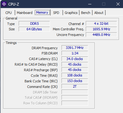

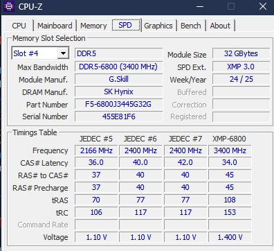

Greif Dir mal CPU-Z und schau die Reiter Memory und SPD an.
