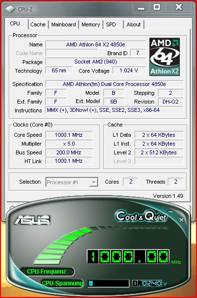

Danke!:) Mein 4850e taktet laut CPU-Z nur bis auf 1000 MHz runter. Ich meine auch, dass Vista keinen CnQ-Treiber braucht, sondern selbst mitbringt. Das, was man als CnQ-Treiber für Vista von Asus runterladen kann, nennt sich ja auch nur Utility. Wird also nur ein Gimmick zum anzeigen sein.
