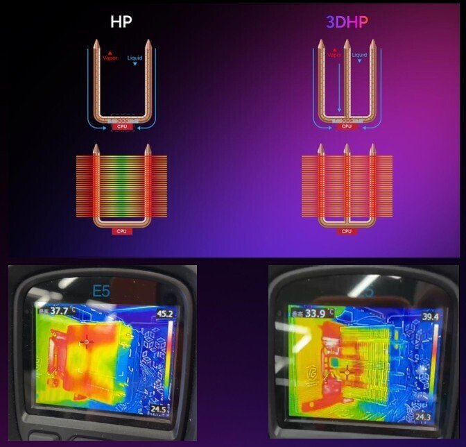

News Hyper 212 3DHP & V4 Alpha 3DHP: Cooler Master setzt auf neue Heatpipe-Technologie

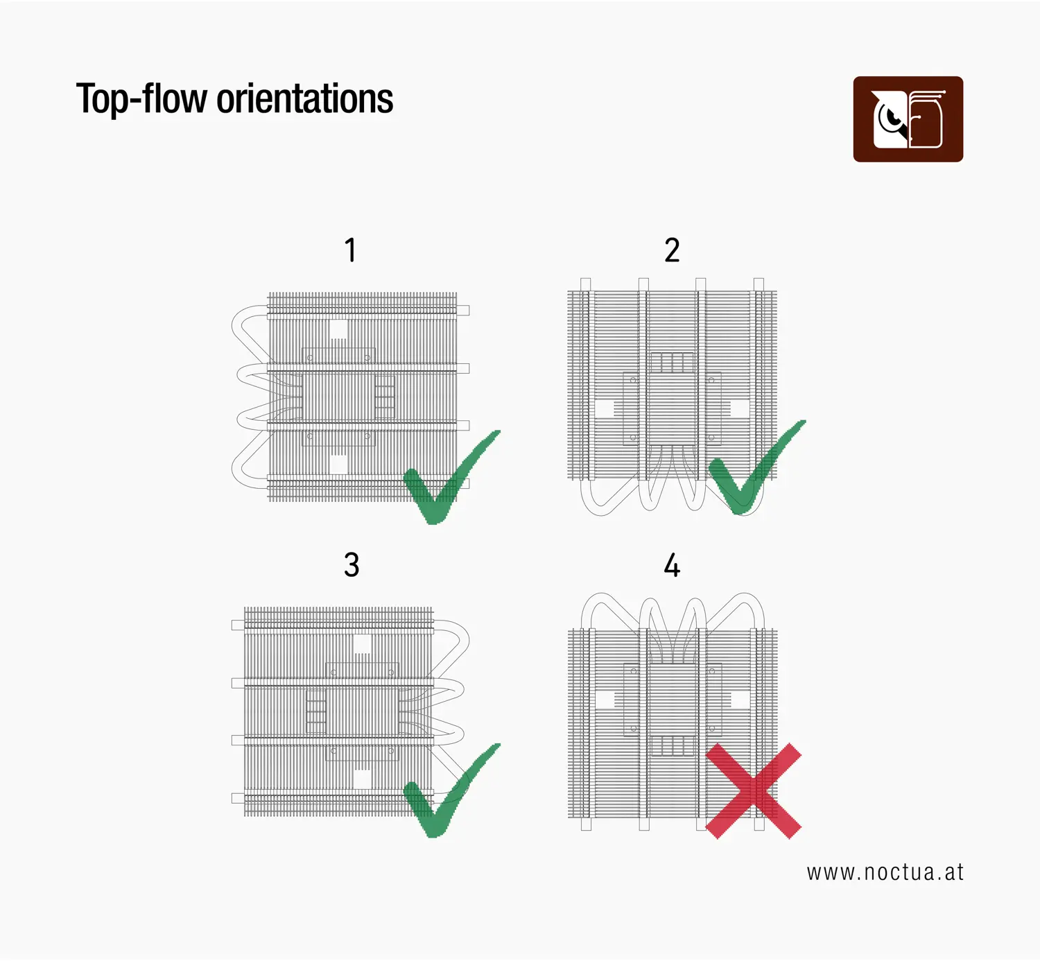

Vielleicht 'ne Blöde Frage ... Funktioniert das auch wenn der Kühler nicht "steht" sondern quasi "liegt"? (die Heatpipes zeigen in meinem Rechner zur Seite und nicht nach oben)

Heatpipes funktionieren in jeder Ausrichtung
Nope. Kapillareffekt vs. Schwerkraft. Ist bei Tower Kühlern aber nicht relevant. Bei Low Profile Kühlern gibt es eine falsche Ausrichtung

@yellowbird Das ist nicht nur in deinem Rechner so ;) Heatpipes funktionieren in jeder Ausrichtung. Die verlassen sich nicht auf Schwerkraft.
Bei den Vollmaterial-Heatpipes geb' ich Dir recht - das ist nicht mein Problem. Hier soll aber verdampfende Flüssigkeit zunächst aufsteigen und dann nach kondensieren wieder zur Wärmequelle zurückfließen ... das sehe ich irgendwie nicht bei "liegenden" Kühlern. Kann mir das mal einer erklären (bitte)?
@kachiri
Ok, Fall 2 und 4 sind klar. Aber würden in den Fällen 1 und 3 nicht bloß jeweils die beiden oberen Heatpipes (halbwegs) richtig funktionieren? Die unteren stellen genau mein Problem beim Verständnis dar.

HeatPIPE = HizeROHR. Rohr=Hohl.
Bei Bild 1 und 3 fließt die flüssigkeit den GRÖSSTEN teil des rohrs parallel, und nur den kleineren teil des rohrs nach unten.
Wenn der GRÖSSTE teil der rohre nach unten fließt fiunzt es nicht wie in bild 4 darghestellt.
Mach gern mal ein paar experimente zum kapillareffekt, damit du dir vorstellen kannst wie stark er ist.
Zb schlauch in ein halb gefülltes wasserglas, und das ende unterhalb des tisch, dann (kurz) ansaugen, das wasser wird erstmal bergauf fliessen.

(1. Mir war nicht klar dass alle Heatpipes hohl sind ... ist für die "ungefüllten" aber auch erstmal nicht wichtig, wenn die Wand dick genug ist.
2. Wenn an der "Knick-Stelle" der Kapillareffekt greift, dann kann ich es nachvollziehen.)
Das ist nicht der Kapillareffekt, sondern Unterdruck.
Reaktionen: yellowbird und AssassinWarlord
@yellowbird et al. Heutige Heatpipes sind nicht einfach nur (mit kleinen Mengen Wasser gefüllte) Kupferrohre, sondern sind innen mit Rillen oder einer Art Kupfermesh ausgekleidet. Der Kapillareffekt führt mit Rillen oder Mesh dazu, dass das kondensierte Wasser in der gesamten Heatpipe verteilt wird.
Das hat so leider erstmal nichts mit dem Kapillareffekt zutun. Du beschreibst hier eher den Siphoneffekt der durch Unterdruck ausgelöst wird.
Man kann es aber sehen, wenn man einen sehr sehr dünnen Schlauch, oder ein dünnes Röhrchen ins Wasser hält - dann kann man sehen wie das Wasser innerhalb des Röhrchens etwas über den Wasserspiegel steigt. Und je dünner das Röhrchen desto weiter wird das Wasser im Röhrchen ansteigen sobald es ins Wasser kommt. Geht auch gut mit feim, porösem Material, wie nen Ziegelstein oder nen Schwamm den man in eine Schale mit Wasser stellt - der wird sich auch mit Wasser voll saugen. Bei Bäumen ist es das gleiche - dadurch kommt Wasser bis ganz nach oben (wobei ein Baum noch ein Unterdruck erzeugt durch Traspiration an den Blättern).
Heatpipe sind recht dünnwandig, und haben wie schon gesagt entweder Rillen an der innenwandung, oder was häufiger ebenfalls mit genutzt wird - Kupferpulver (bzw. feine KupferKörner) was gesintert wurde, also bis kurz vor dem Schmelzpunkt erhitzt wurde damit es eine feste aber dennoch grobe Struktur bildet. Darin bewegt sich das kondensierte Wasser wunderbar in alle Richtung - ohne dass die Schwerkraft noch großartig Einfluss hat. Und ja - zumeist wird Wasser genommen und durch Unterdruck in der Röhre der Siedepunkt herab gesetzt. Darum funktionieren Heatpipe auch nicht mehr wenn sie angebohrt wurden, oder zu stark geknickt wurden und es so feine Risse gibt und dadurch der Unterdruck abgebaut wird.
Je mehr Mesh bzw. gesintertes Pulver in der Heatpipe aber ist, desto schlechter ist die Wärmeleitkapazität, weil weniger Flüssigkeit rein passt. Heatpipe mit den Rillen an den inne Wänden sind daher "Stärker", aber sind halt einbau-Richtungsgebunden (wegen Schwerkraft). Da gilt es also, den optimalen Kompromiss zu finden.
