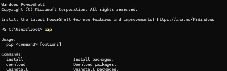

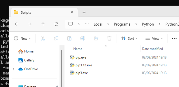

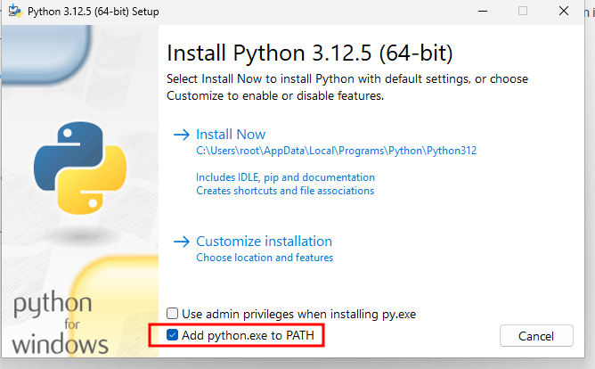

beim installieren die option anwählen, dass python mit in die PATH variable aufgenommen wird.
