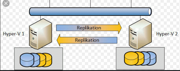

Moin moin,
ich bin etwas Windows-fremd und hätte aus gegebenem Anlass mal eine Frage zu Hyper-V in einem Failover HA Cluster.
Ein Bare Metal Server, der virtualisierung übernimmt ist schön und gut, aber wenn der ausfällt bringt es einem auch nicht viel, wenn alles virtualisiert ist. Ist das aufsetzen eines HA Clusters mit Hyper-V sehr aufwendig, hat da jemand Erfahrung? Ist das immernoch kostenlos von der reinen Betriebslizenz her?
Andere Möglichkeit:
2. Bare Metal Server, der auf Hypervisor-Eben genauso eingerichtet ist wie der Hauptserver. Bei einem Ausfall des Hauptservers werden die Snapshots (wie auch immer Microsoft die nennt) der VMs einfach auf den anderen Server übertragen und es wäre alles wie vorher.
Sind das gängige Szenarios oder läuft das anders ab?

Ein zweiter, gerne auch alter Server auf den alle VMs repliziert werden, dieser muss nicht einmal im selben Büro stehen. Fällt die Hardware von Server 1 aus, startest du manuell die VMs auf Server 2.
Alternativ nimmst du zwei kleinere Server und verteilst die Maschinen so, dass auf Server 1 und Server 2 ungefähr gleich viele ausgeführt werden und sich jeweils gegenseitig spiegeln. Beim Ausfall startest du alle VMs auf dem übrig gebliebenem Server,
Das kannst du dann noch weiter spinnen, von 10 Servern auf einen spiegeln und diesen noch auf einen nächsten, der dann am anderen Standort steht? Geht!

Das hört sich schonmal sehr gut an, sowas hatte ich mir vorgestellt. Es geht gar nicht mal darum alles super dezentral und ohne Downtime voll automatisiert konfiguriert zu haben. Es reicht völlig, dass 2 Server unterschiedliche VMs aufgeteilt bekommen und diese auf den anderen replizieren, so dass im Fall eines Ausfalls der eine Server manuell alle VMs für absehbare Zeit aufgedrückt bekommt, bis der andere ersetzt wurde.
Noch eine Frage zu den Lizenzkosten, weil da ja kein Normalsterblicher durchsteigt. Ich habe 2 mittelmäßige Rackserver, sagen wir HP Proliant Gen8 oder sowas. 2 Sockel Xeon XY, 32-64GB RAM, 5 SAS in Raid 10 mit der 5. als Hot Spare, was einfaches eben. Wie lizensiere ich das. Ich stelle mir vor, ich habe auf beiden Servern den kostenlosen 2016er/2019er HyperV Hypervisor installiert. Wenn ich jetzt eine VM mit Domänen Controller, eine mit FileServer und eine mit Datenbank Server laufen lassen will brauch ich dafür jeweils eine Server Standard Lizenz? Ist das deren Ernst? einfach mal 3000 Ocken für 3 VMs?
Der kostenlose Hyper-V-Server macht keinen Sinn, wenn du ohnehin Windows-Server-VMs betreiben willst die du lizenzieren musst.
Die wichtigsten Regeln dazu lauten:
  • es wird die Hardware (das Blech) lizenziert, nicht eine VM
  • es wird nach CPU-Kern-Anzahl lizenziert
  • es müssen alle physischen CPU-Kerne lizenziert werden
  • pro vorhandener CPU müssen mindestens acht Kerne lizenziert werden (auch wenn die CPU weniger Kerne hat)
  • pro Server müssen mindestens 16 Kerne lizenziert werden (auch wenn der Server weniger Kerne hat)
  • bei Server Standard erwirbst du pro 16 Kerne das Recht zwei VMs auf dem Server zu betreiben, willst du vier VMs pro Server betreiben, musst du die Kern-Lizenzen verdoppeln
Bedeutet für dich bei zwei Hosts: Mindesten 32 lizenzierte Kerne. Die OEM/DSP-Lizenzen für Server 2019 werden praktischerweise in 16-Kern-Paketen verkauft. Davon benötigst du zwei bei zwei VMs pro Host, oder vier bei vier VMs pro Host. Hinzu kommen noch die CALs für die Anzahl an zugreifenden Benutzern oder Geräten.
Beachte: Bei dieser Lizenzierung ist kein HA-Cluster möglich, dafür benötigst du Software Assurance, dass du entweder in einem Volumenlizenzvetrag bekommst, oder zu deinen OEM-Lizenzen nachkaufen kannst.

Vielleicht noch eine Anmerkung von mir.
Du erwirbst mit einer Server 2019 Standard Lizenz immer eine Lizenz für den VM Host und zwei Gastsysteme, weshalb beim Einsatz von Windows, der kostenlose Hyper-V Server keinen Sinn macht.
Willst du auf die Maschinen gegenseitig die Daten spiegeln und alles korrekt lizenzieren würde deine Beispielrechnung so aussehen...
Server 1 - 2 VMs und 2 Replikate
Server 2 - 2 VMs und 2 Replikate
Du müsstest für die Hardware dann jeweils zwei Server 2019 Lizenzen kaufen, weil du zwar auch mir einer die beiden VMs lizenziert hättest, aber eine Lizenz immer nur der Hardware zugewiesen wird. Bei einem Ausfall wären sonst die Replikate, die dann aktiv wären nicht lizenziert.

Der TE will explizit keinen Cluster und Hyper-V Replikation hat damit auch gar nichts zu tun.
Der Titel und erster Post sagen was anderes sowie auch: "Es reicht völlig, dass 2 Server unterschiedliche VMs aufgeteilt bekommen und diese auf den anderen replizieren, so dass im Fall eines Ausfalls der eine Server manuell alle VMs für absehbare Zeit aufgedrückt bekommt, bis der andere ersetzt wurde."
Das ist so quasi die Definition von HA-Cluster...
Nö, das ist überhaupt nicht die Definition von HA-Cluster.
Das Vorhaben geht via Hyper-V (Shared Nothing) Live Migration; ohne Cluster oder Shared Storage.
Ein HA-Cluster ist so etwas wie der Hyper-V Failover Cluster. HA steht da ja für Hochverfügbarkeit und genau das macht erst der Failover Cluster - jeder Manuelle Eingriff in das System / jede kleinste Sekunde Ausfallzeit ist sowas von die Antidefinition von Hochverfügbar. Failover Cluster gehen, schafft man die Hardware und die Software dafür komplett neu an, aber erst im hohen fünfstelligen Bereich los. Ich schätze so ab 70k kann man daran Anfangen drüber nachzudenken ob man lieber (Shared Nothing) Live Migration oder ein Failover Cluster mit einer Handvoll VM und zwei Blechen + Backupsystem aufbaut. Bei den Vorhaben, drei VM zu fahren, würde ich an einen Failover Cluster nicht mal eine Sekunde meiner Lebenszeit verschwenden. Einfach zwei großzügig dimensionierte Kisten beschaffen und z.B. via Veeam vom Backupserver aus dann gesicherte VM im Ausfallsszenario auf die eine oder andere Kiste herstellen. Das funktioniert wunderbar und wenn man ein 10GBE Netzwerk hat auch hinreichend schnell.

@ayngush spricht von Shared Nothing Live Migration. Damit die funktioniert muss die Quell-VM in Betrieb sein. Sie wird halt nur ohne Ausfall auf einen anderen Host verschoben. Dieser Prozess wird manuell angestoßen.
Du hast eher die Replikation im Sinn. Mit Hyper-V-Replica habe ich mich nie näher auseinandergesetzt. Ich meine mich Erinnern zu können, dass die VMs hier nach einen vorgegebenen Intervall repliziert werden. Der Start der Replica-VM muss bei Ausfall manuell erfolgen. Ich mag mich hier irren, @xexex weiß sicherlich mehr.
Den Intervall bei der Hyper-V Replication kann man konfigurieren, irgendwas zwischen 5 und 15 Minuten beträgt dann der Intervall. Das ist jedoch für transaktionssichere Anwendungen absolut unbrauchbar (alles mit OLTP-Datenbanken z.B.)
Abgesehen davon muss man sich ohne Windows Server Datacenter Lizenzen Gedanken um das Verschieben machen. Hat man mit einer Standard-Lizenz zwei VM auf einen Host eingerichtet, müssen auch immer beide gleichzeitig verschoben werden. Ich würde das ganze Verschiebethema bei der Größenordnung einfach sein lassen. Im Ausfallsszenario kann man die VMs vom Backupserver schnell auf das noch funktionierende Blech starten.

Alle paar Minuten bis Stunden je nachdem wie's eingestellt ist
Wenn man so eine VM mal hochfahren muss ist das für die, als wäre die im laufenden Betrieb komplett abgeschmiert. Microsoft garantiert also keine Konsistenz für Datenbankanwendungen a la SQL, Exchange, etc
