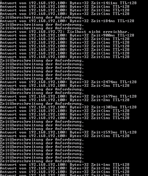

Guten Abend zusammen,
ich stehe zur Zeit vor einem Problem.
Folgende Ausgangssituation:
Windows Server 2008 R2 fungiert als Domain Controller; Printserver und beheimatet zur Zeit noch 3 XP VM's auf Basis von VM-Ware Server.
Da VM-Ware Server schon lange keinen Support mehr bekommt, wollte ich dieses Wochenende auf Hyper-V umstellen, da dies ja ohnehin in Server 2008 R2 integriert ist.
Also Rolle hinzugefügt und weiter konfiguriert. Es wurde ein virtueller externer Switch hinzugefügt, welcher sich den Datenverkehr mit dem Host-System teilt. Hier merkte ich sofort, das Pakete verloren gingen, sobald der Switch auf intern oder Privat geändert wurde war wieder alles okay. Also zunächst einmal ein zweites Physikalisches Interface verbunden und hier konfiguriert, das es Exklusiv den VMs zur Verfügung steht.
Die Paket-Verluste waren weg - dachte ich, da der Domain Controller für Physische Clients wieder voll erreichbar war. Allerdings fiel mir bei der Client-Installation auf, dass nicht immer alle Gruppenrichtlinien ziehen und auch sonst alles etwas instabil war. Also hier auch mal einen langen Ping laufen lassen und das Ergebnis ist im Anhang. Das Physikalische Netz funktioniert ohne Probleme nur das virtuelle Netz spinnt.
Hat hier jemand Erfahrung mit Hyper-V und kann sich ein solches Phänomen erklären? An sich würde ich sagen, ist irgendwo ein Loop vorhanden - die Paket Verluste treten auch erst auf, sobald etwas Last aufkommt. Aber es muss sich um einen logischen Loop handeln, da er weg ist, sobald der Virtuelle Switch nicht mehr Extern ist.
Ich hoffe hier hatte schon einmal jemand ein solches Phänomen.
Danke & Gruß

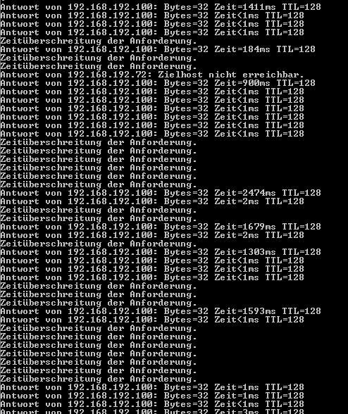

Danke & Gruß
