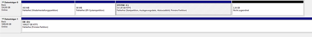

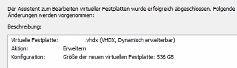

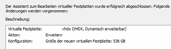

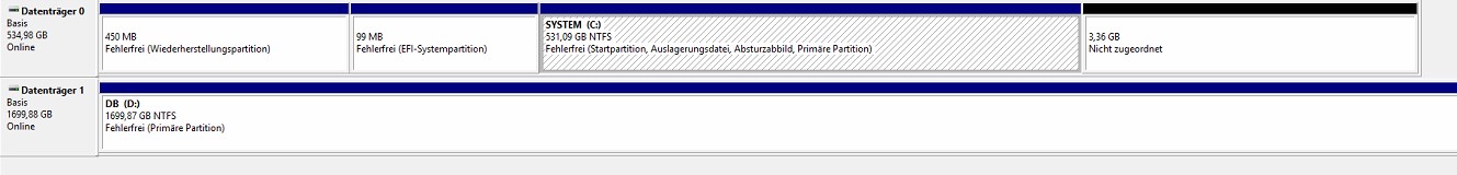

Alle 3 Werte weichen voneinander ab anstatt dass die .vhdx nur die produktiven 130GB belegt.
Exchange Systempartition = 130GB belegt
Exchange Systempartition.vhdx = 299GB belegt
Maximales Größenlimit = 535GB
Frage:
Wieso ist die systempartition.vhdx mit 169GB zuviel belegt und wie krieg ich das frei?

Bei einem dynamischen Datenträger bläst sich der Ballon immer weiter auf, löschst Du Daten, bleibt das Volume gleich groß, schreibst Du neue Daten drauf, wird das Volume wieder erweitert, bis es den Maximalwert erreicht.
