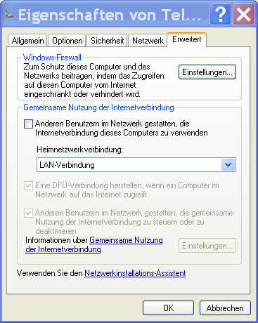

ganz einfach! du siehst wenn du XP Pro auf Start / Systemsteuerung / Netzwerkwerkverbindungen gehst, deine DSL Verbindung.
Dann öffnest du diese mit Rechtsklick / Eigenschaften; Reiter "Erweitert". (Siehe Anhang.)
Dort aktivierst du die "Gemeinsame Nutzung der Internetverbindung", und stellst die "Heimnetzwerkverbindung" auf die Lanverbindung die zur XBox geht. Port-Forwarding lässt sich unter "Einstellungen" einstellen.
Nun schließt du deine Xbox über ein gekreuztes Netzwerkkabel an - und es dürfte funktionieren. Ebenso kannst du auch einen Switch dahinter anschließen.
Dies hat aber auch einen Nachteil: Der Rechner muss immer on sein. Falls du dies auf Dauer benutzen willst, kauf dir lieber nen Router, z.B. eine Fritz!Box. Die hat je nach Austattung mindestens einen Lan-Port.
