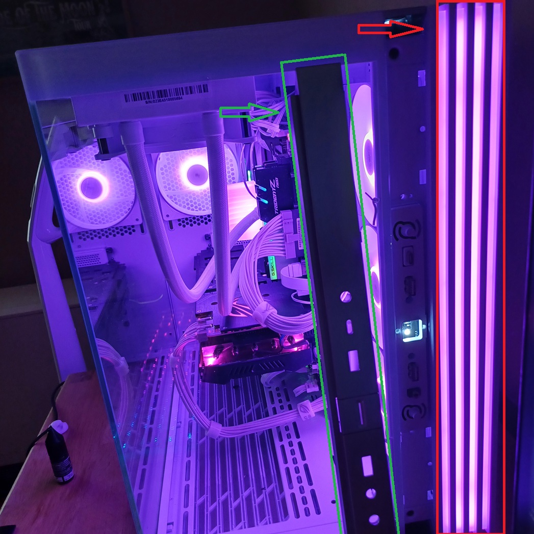

Moin zusammen,
ich habe leider ein Problem welches in endlich lösen möchte.
Ich muss das I/O-Panel meines Light Base 600 LX tauschen und habe das Ersatzteil vom be quiet-Support bereits vorliegen.
Nun bin ich allerdings etwas überfragt da meiner Meinung nach die angrenzende "Verkleidung" der LEDs die rund um das Gehäuse laufen im Weg sind.
So wie ich das erkennen kann glaube ich allerdings, dass diese "Verkleidung" an das Gehäuse "genietet" ist bzw. es sieht für mich so aus als würde ich da mehr kaputt machen wenn ich versuchen würde das zu entfernen.
Es geht um die silberne Verkleidung/Abdeckung folgend in "grün" und das Element in "rot" was im Weg ist.

Hier nochmal von oben:
Kleine Anmerkung: Das Gehäuseglas ist natürlich weg wenn ich versuche die Verkleidung reinzuklicken.
Ich bin hier leider etwas überfragt und hätte das schöne Gehäuse gerne wieder komplett :)
Kann mir hier jemand helfen?
Grüße Mario
Hallo Mario,
Entschuldigen Sie bitte die lange Funkstille.
Ich habe deinen Beitrag irgendwie übersehen, deshalb antworte ich erst jetzt.
Normalerweise sollte in diesem Fall der LED-Streifen als letztes installiert werden.
Wenn du diese Reihenfolge einhältst, sollte alles wieder problemlos zusammenpassen.
Viele Grüße
/Marco
Hallo Marco,
danke für das feedback. Leider komme ich so nicht weiter :)
Also entweder ich bin blind oder stelle mich dämlich an aber ich habe das Gefühl als wäre das LED-Panel an das Gehäuse genietet.
Das sind keine Schrauben das sieht aus wie eine Niete.
Heißt das ich kann das LED-Panel gar nicht selbst tauschen?
Ich komme hier leider nicht weiter...
Grüße Mario

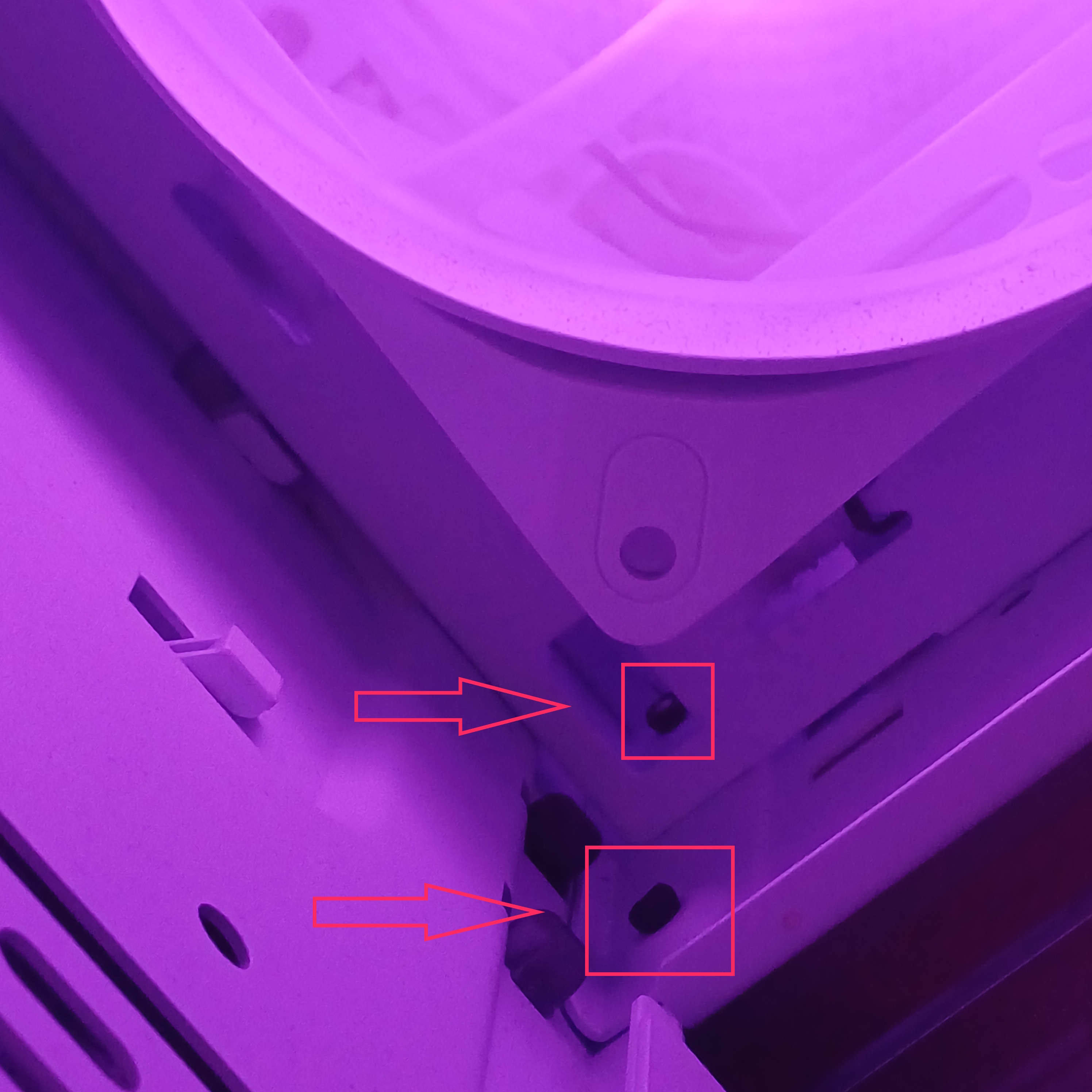

Hallo Mario, @MarioG1991
vielen Dank für die Rückfrage.
Diese Nieten haben nichts mit dem Bauteil zutun.
Du kannst das LED Panel entfernen indem du die Kunststoffnasen rausdrückst von innen.
Ich bin mir nicht ganz Sicher, aber auf dem einen Bild sieht man eine solche Nase, wenn ich das richtig deute.
Bevor die die Front LED Leiste entfernen kannst, müsstest du aber erst die untere LED Leiste entfernen.
Ich hoffe diese Beschreibung hilft etwas weiter.
