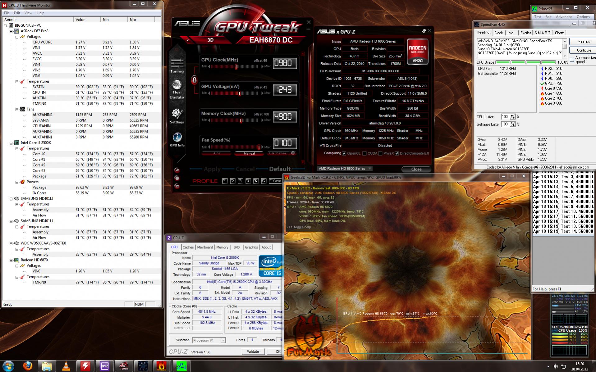

Hier mal ein älterer Screen von mir. Wohlgemerkt mit meinem jetzigen gut belüfteten Case sowie nem Mugen 3 mit dem Standard Lüfter (1600rpm) und Noiseblocker XLP (2000rpm) in Dual Fan Config.
Die Temps sind bei der Vcore und dem Kühler normal
