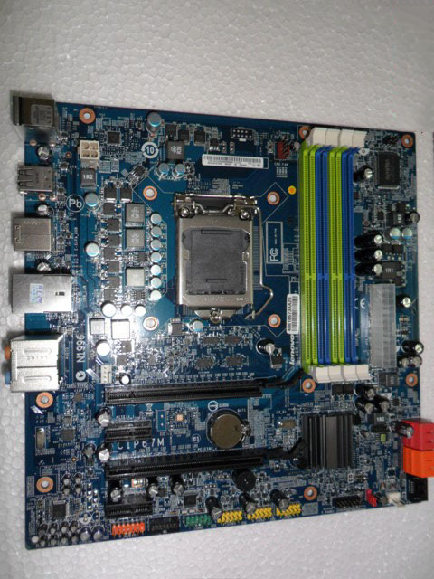

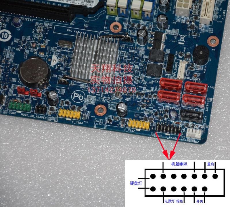

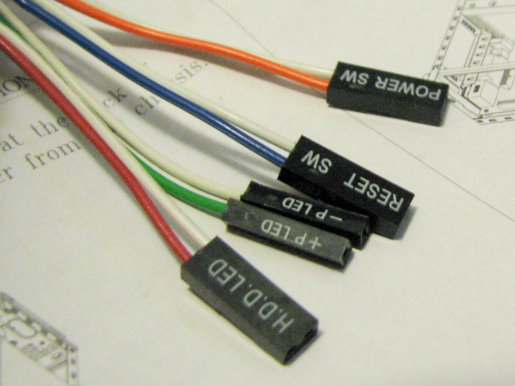

Ich hab mal Fotos hochgeladen, das eine habe ich aus dem Netz, da hat schonmal jemand die Kabel irgendwie eingezeichnet.
Der USB Stecker des neuen Gehäuses paßt nicht richtig, ebenso der Hd Audio (habe f_audio) so wie die 2 zusätzlichen Gehäuselüfter (was wohl das kleinste Problem ist, einen kann ich ja vielleicht an das Netzteil anschließen.

Momentan ist das Board doch noch im Original Case eingebaut oder ? Kannst du dir die Belegung da nicht einfach notieren ?
Der USB Anschluss z.b. müsste in den schwarzen Anschluss recht weit links (Bild1, neben dem orangen) kommen wenn ich das richtig sehe, dafür ist es aber eig. zu unscharf :)

Ja, es ist im original Case und das original Case hat zb. nicht diese front panel Stecker (Bild 1) sondern diesen (Bild 2).

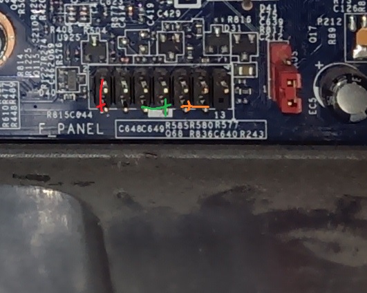

Hier ist nochmal ein schäferes Bild (Bild 3)
Orange ist F_audio, Schwarz lpc_debug, grün ist com2, die gelben USB2

bei dem Bild von dir mit den farbigen Markierungen:
Rot ist HDD-LED
Grün ist POWER-LED
Orange ist POWER-Button
Und oben die äußeren beiden rechten Pins sind für den RESET-Button
Das ist eine anderes Lenovo-Board aber mit der selben Belegung der Pins. Und mit ein paar Chinesisch Kenntissen alles kein Problem ;) (Google Übersetzer App *hust*)

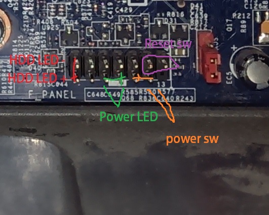

Ich hab das mal im Bild weiterbearbeitet, meintest Du mit Power button den Power SW und mit Reset den Reset SW? Welcher ist Plus beim Reset sw?
@ #.kFk
Die anderen Kabel sollten zwar kein Problem sein, sind es aber noch ^.^

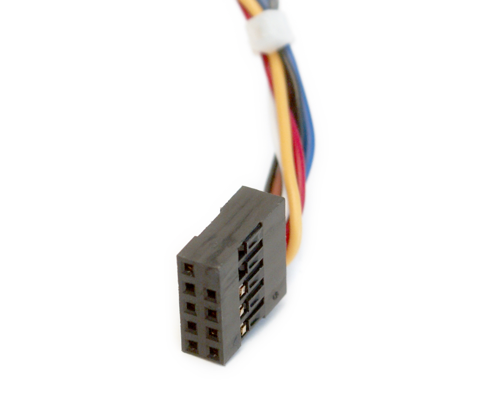

Der HD Audio stecker vom Case ist kleiner als der F_Audio Steckplatz am Brett,
gleiches gilt für den USB Stecker, soll ich das einfach irgendwie rechtsbündig dranstecken?
Am besten machst du mal ein Foto vom Anschluss mit angehaltenem Stecker wenns soweit ist. Kann ich mir grad nicht so vorstellen :P
/Edit... ja doch glaube ich seh was du meinst, lass die 2 PIns links frei und steck den Stecker so an, dass die Nase mit der Aussparung passend sitzt.
Brauchs die Frontaudio Anschlüsse eig ? Persönlich hab ich die auch noch nie genutzt ^^ da die Qualität meist auch schlechter ist als direkt am Board.
Polung bei den Power und Reset Switches ist egal ....
mfg
wie #.kFk schon gesagt hat ist bei den Power SW und Reset SW die Polung egal da eh nur eine Überbrückung stattfindet. Ich hab mal eine Weile lang meinen PC mit einem Schlüssel gestartet (überbrückt) weil mein Gehäuse noch nicht da war.
Ansonsten alles richtig im Bild

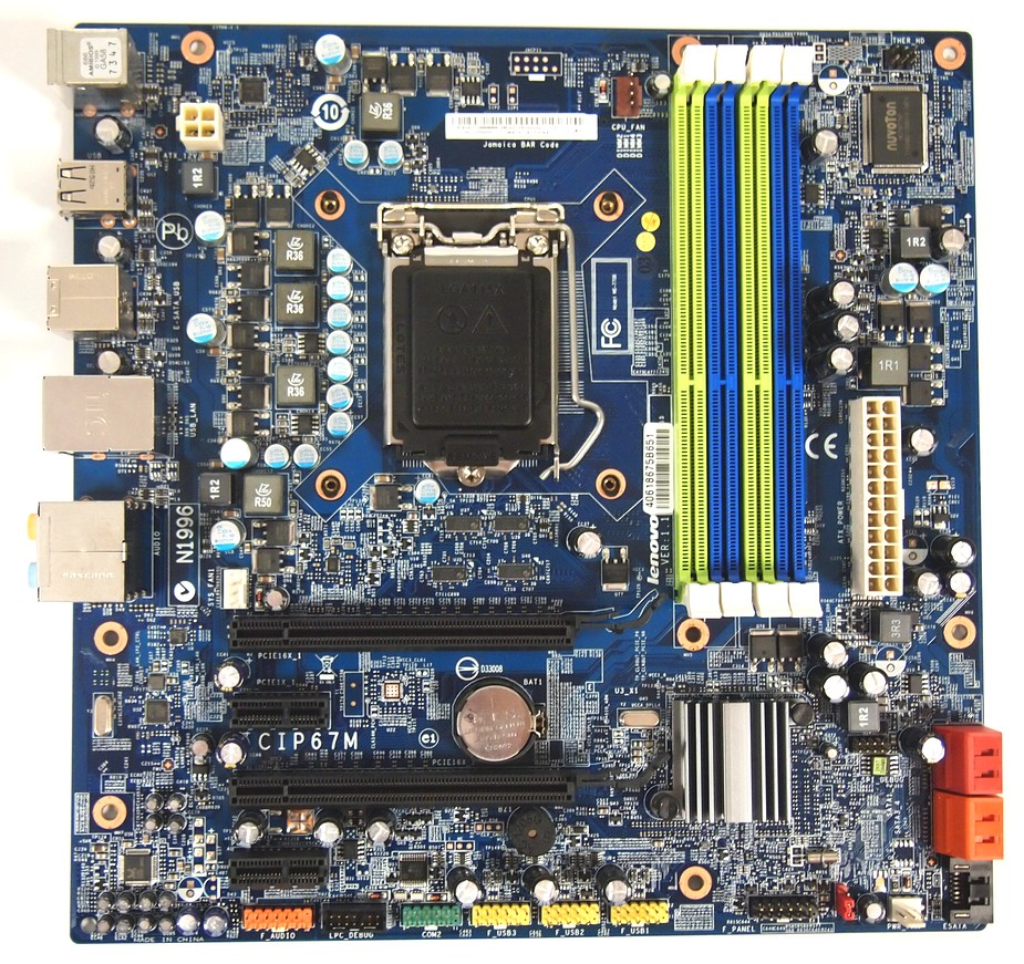

Alles klar nur noch die Lüfter und dann mach ich mich ran.
Altes Case hatte nur einen Lüfter und jetzt hab ich 3, alle haben sowohl einen 3 Pin Anschluß und so einen großen 4 Pin vermutlich die direkte Verbindung an das Netzteil (der läuft dann ständig auf voller Leistung?).
Kann ich einen Lüfter an den pwr_fan anschließen (Bild)?
Jep, an die 2 Anschlüsse solltest du dich klemmen können. Am NT laufen die Lüfter immer Vollast, aber auch dafür gibts passende Gimmics.

Super hat direkt beim ersten Mal geklappt, vielen Dank euch!
