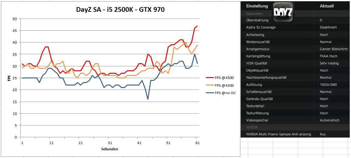

Meine ehrliche Meinung, mit dieser Hardware (besonders dieser GPU), da ich vieles schon durchgebencht habe, gibt nur zwei Spiele, wo ein OC merklich was bringt.
1. Arma III speziell DayZ - Bei Day Z bringt mir das OC einen echten Vorteil. Von unspielbaren 20 FPS auf akzeptable 30-35.
2. GTA V - Dort habe ich zwar rein Messbar keinerlei Grund aber ich empfinde es Ingame einfach so das es besser läuft. Nicht dauerhaft aber es gibt bestimmte Ingame Situationen wo ich ohne OC einen kurzen Lag spüre den ich mit OC noch nie hatte.
Hier meine Ergebnisse bei Day-Z mit und ohne OC

Das hilft auf jeden fall weiter.
Da werde ich wahrscheinlich auch die 4,5 ghz nicht erreichen. Zumal es bei mir noch eine msi gtx 970 gaming 4G ist. Die zieht glaube ich nochmal etwas mehr.
