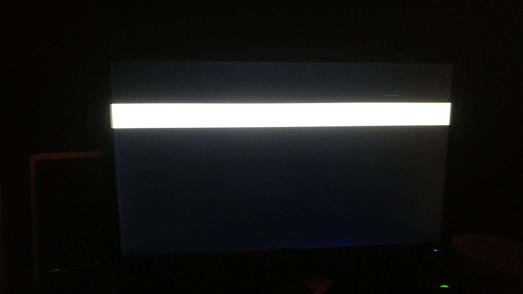

3. Bildfehler über die Gpu des Cpu`s, egal bei welchem Spiel https://www.youtube.com/watch?v=GSwhlyNZgLM

Die gleichen Fehler treten nicht mit der iGpu auf, mit er iGpu habe ich nur die Bildfehler die man in dem Video sieht.
Ich hab ja auch schon das Board gewechselt und bei dem treten die gleichen Fehler auf.

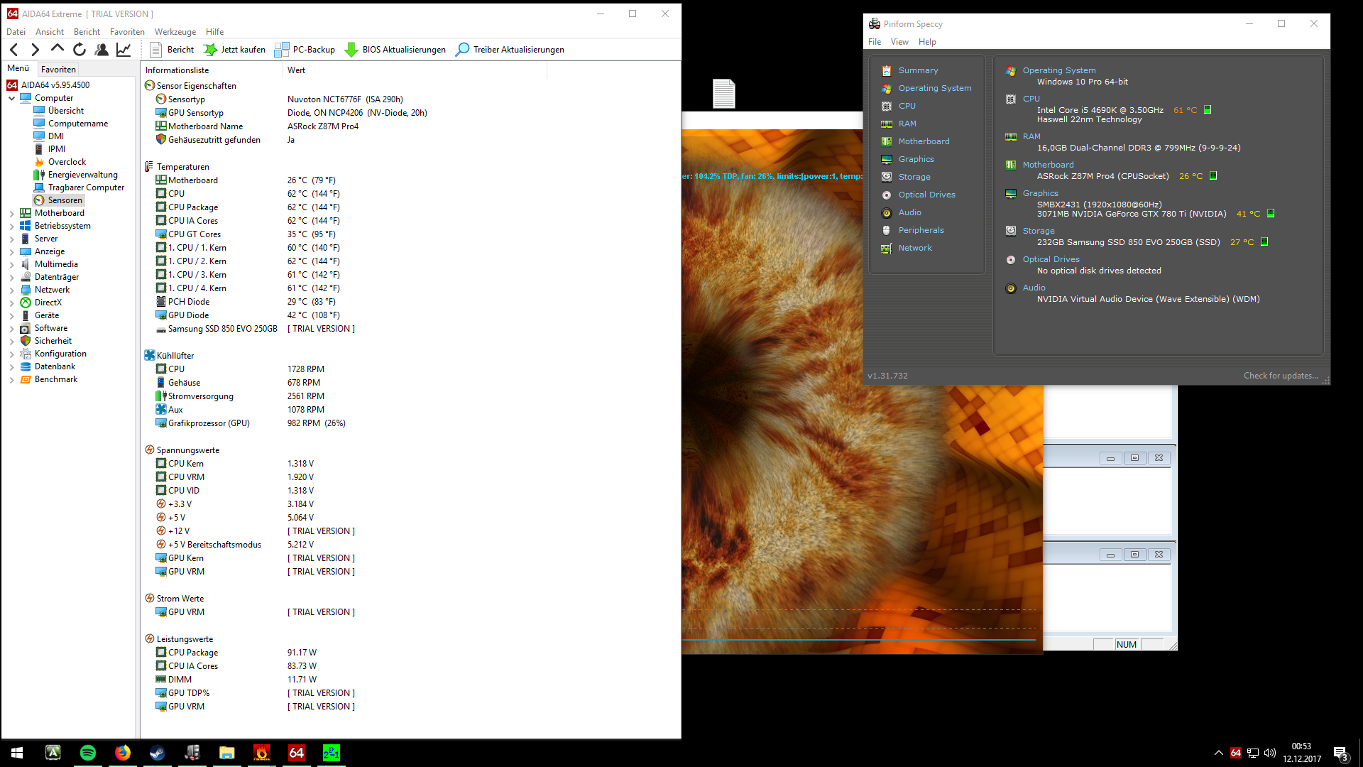

Es treten jetzt Übertaktet auch keine Hitzeprobleme auf wie du hier siehst. forum.png

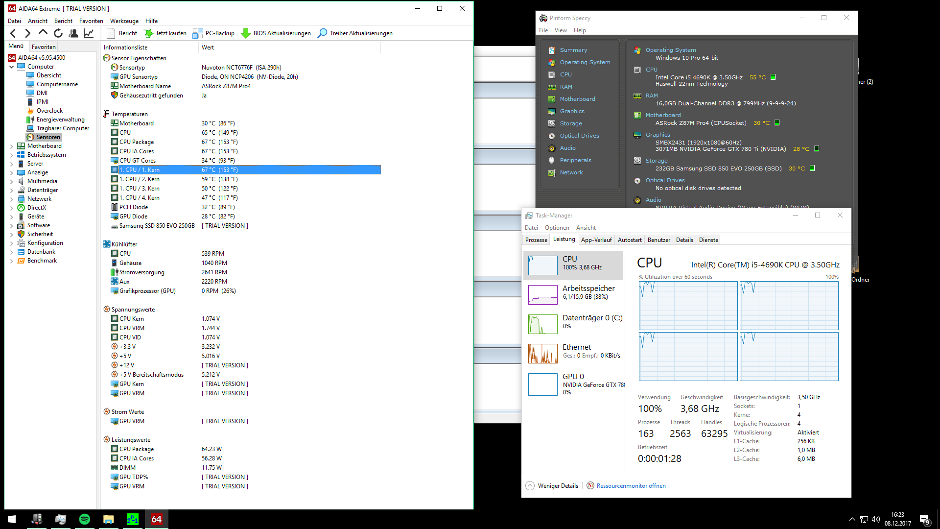

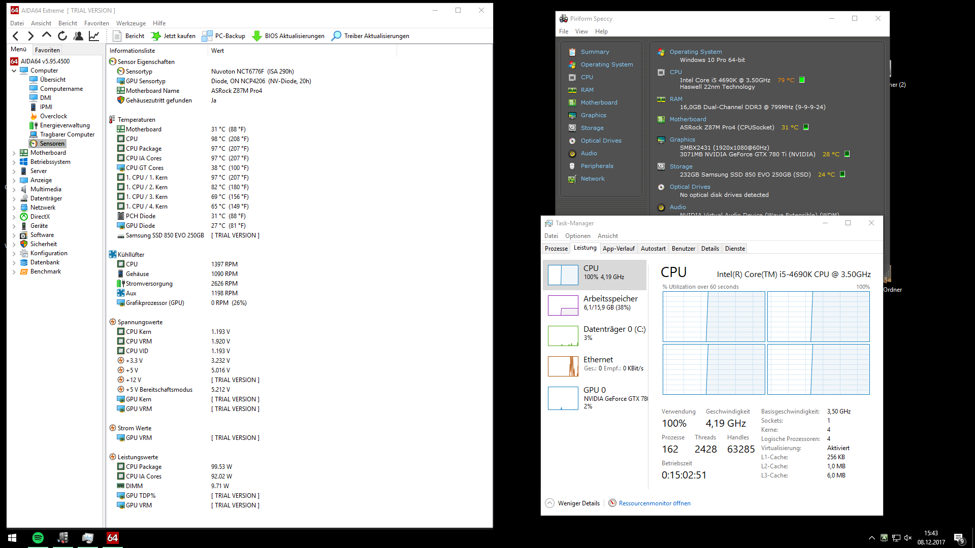

Richtig. mit einem Stock Kühler lief er bei 60Grad im idle, mit der Wakü waren es im Idle circa 40Grad. Unbenannt.pngUnbenannt1.png Die Bilder sind beide mit Wakü bevor ich ihn Geköpft habe.
Das liegt nicht an der CPU, die funktioniert doch.
Die Probleme werden wohl evtl. an dem unbekannten 650Watt Netzteil liegen.
Temperaturen sind aber doch etwas hoch für eine geköpfte CPU unter Wasser.

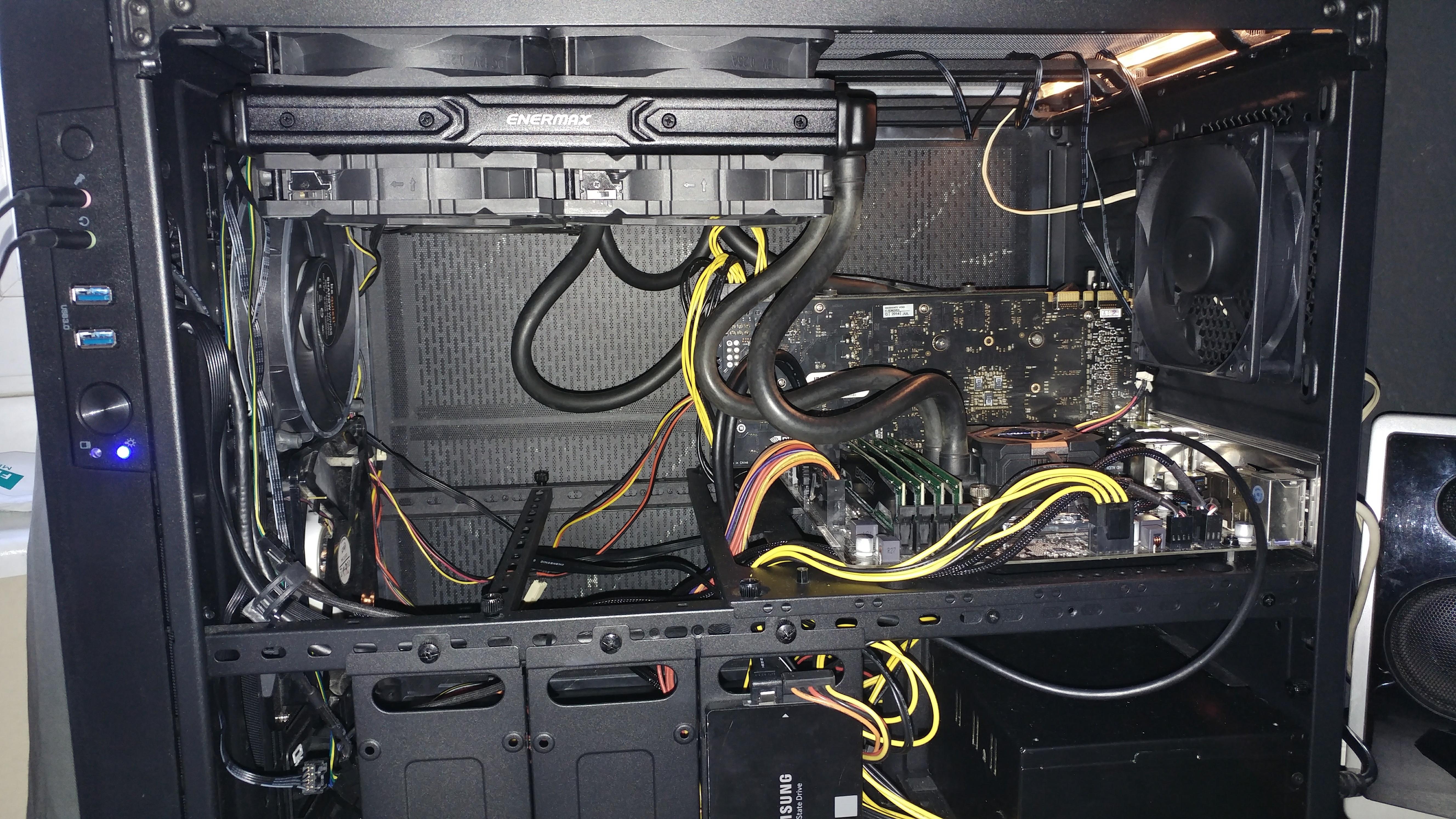

Dein PC ist verdreckt, Lüfter sehen schmutzig aus. Säubern.

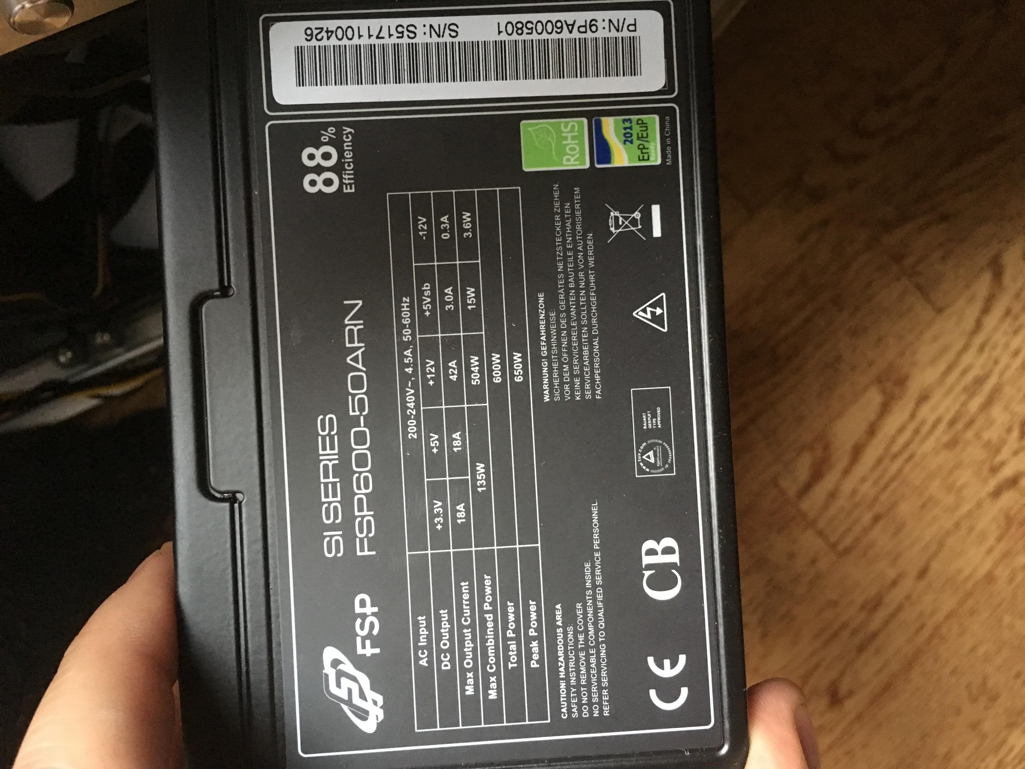

Also ich denke nicht das es am Netzteil liegt, soooo schlecht ist es eigentlich nicht.IMG_0824.jpg

Vielleicht ist ja dein Monitor etwas Staubig, mein Pc ist nicht verdreckt.

FSP ist kein NoName...
