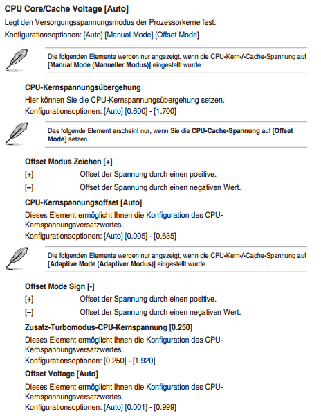

Ich an deiner Stelle würde mal die Handbücher durchforsten und prüfen ob eine Adaptive oder Offset Spannung zur Auswahl steht. Wenn ja, bist du auf dem richtigen Weg mit der Hardware.

Instinktiv hätte ich gedacht, dass ich bei CPU Vcore richtig bin, aber da es so viele Stellschrauben gibt, bin ich etwas verwirrt.
Das mit den günstigen Boards bezog sich auf die magere Ausstattung. Generell weniger ausgestattete Boards verbrauchen per se schon weniger und werden deshalb sichern nicht mit undervolting Zielen eingekauft, sondern weil sie günstig sind.
CPU Vcore ist schon der richtige Bereich, doch erklärt uns das Handbuch nicht, ob sie verschiedene Vcore Modi anbietet. Die anderen Optionen, die du erwähnt hast, haben an sich keinen Zusammenhang mit Undervolting. Ich hätte sowas erwartet:
Ein Auszug aus meinem Z170 Ranger Manual:
