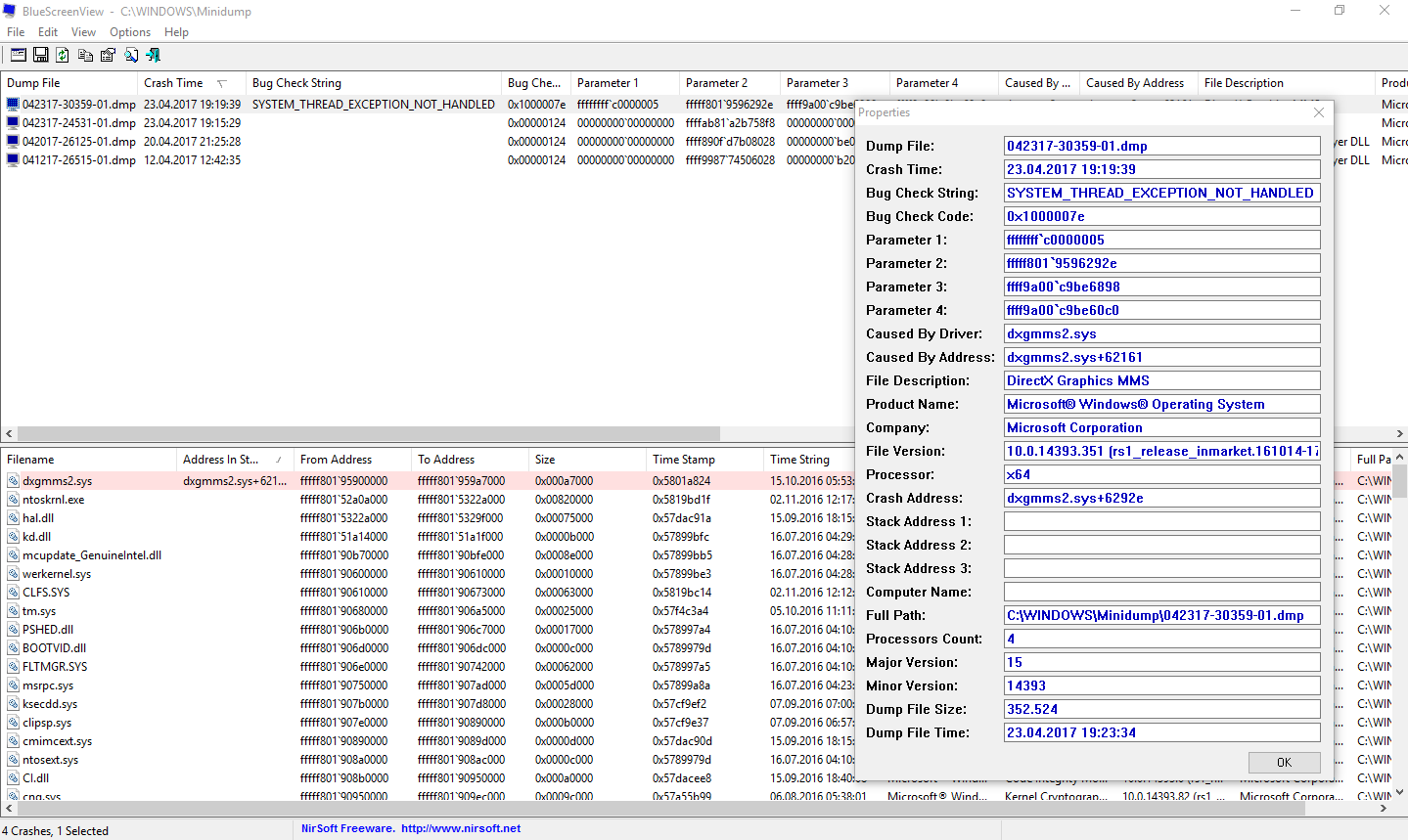

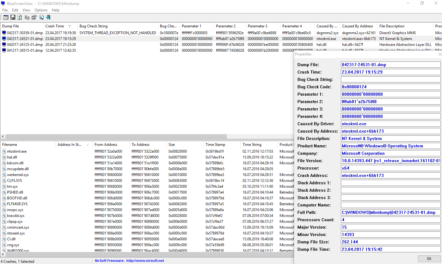

Zum problem, sobald ich mit einem Multiplikator von 21 nehme, spinnt Windows rum... dies zeigt sich so, das beim Starten direkt ein Windows Bluescreen mit traurigen smiley kommt, oder der pc einfach direkt neustartet.

Gerade nochmal mit dem 21er Multi 2 Bluescreens gehabt, jetzt wieder auf 20er gewechselt-
Denke das kommt von zu wenig Vcore richtig?
