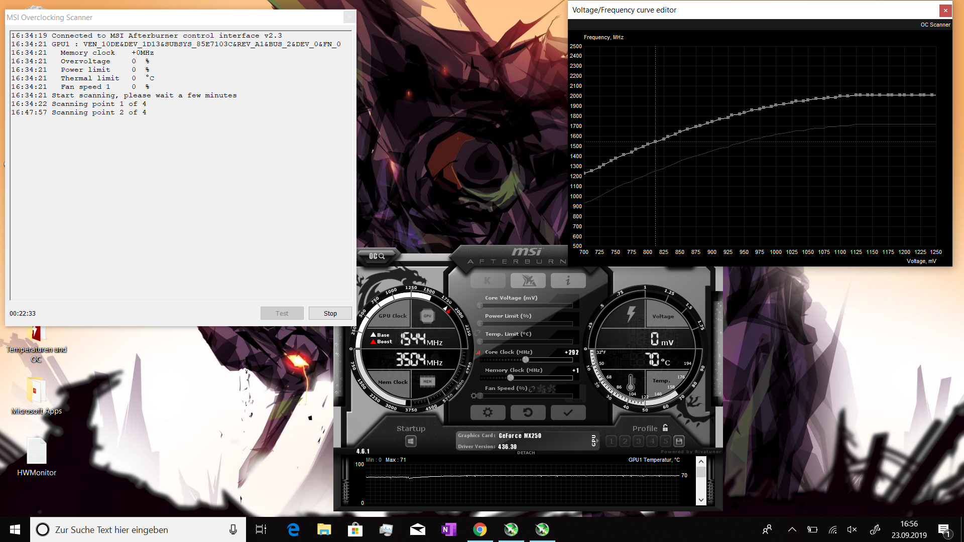

habe mich etwas mit dem Afterburner vertraut gemacht. Wie beschrieben mit Strg+F das Diagramm geöffnet und OC Scan gestartet. Im angefügten Screenshot sieht man, dass mir die Spannung die ganze Zeit als 0mV angezeigt wird.. Bug?

So sieht nun die fertige Kurve nach OC Scanner aus. Er zeigt mir die Temperatur nach dem Scan als 0°C an, zweiter Bug?! Anyways, was muss ich hier inwiefern verändern, damit es kein OC mehr bleibt, sonders nur UV bei gleichen Taktraten (ich denke 1733Mhz war der Max Boost zuvor).

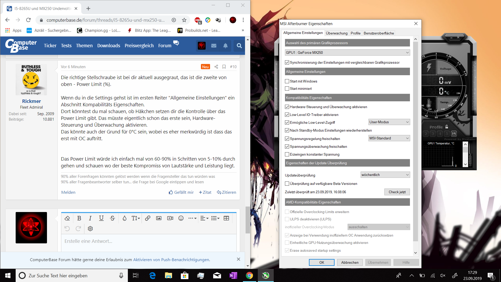

Die richtige Stellschraube ist bei dir aktuell ausgegraut, das ist die zweite von oben - Power Limit (%).
Wenn du in die Settings gehst ist im ersten Reiter "Allgemeine Einstellungen" ein Abschnitt Kompabilitäts Eigenschaften.
Dort könntest du mal schauen, ob Häkchen setzen dir die Kontrolle über das Power Limit gibt. Das müsste eigentlich schon das erste sein, Hardware-Steuerung und Überwachung aktivieren.
Das könnte auch der Grund für 0°C sein, wobei es eher merkwürdig ist dass das erst mit OC auftritt.
Das Power Limit würde ich einfach mal von 60-90% in Schritten von 5-10% durch gehen und schauen wo der beste Kompromiss von Lautstärke und Leistung liegt.
(Wenn keins der Häkchen das Power Limit freischaltet müsstest du mal googeln, weil dann weiß ich's auch nicht. Es ist nicht unmöglich, dass das komplett gesperrt ist.)
Die Haken sind drin. Nach Übernehmen+Neustart noch immer grau..

Okay, dann können wir's mal versuchen wie hier:
Die vom OC-Scanner gefundene Kurve als Basis nehmen und dann ab 1600MHz die Kurve einfach flach machen. Dann nutzt er nur noch 830mV statt 1000mV um die Frequenz zu treffen und da keine höhere Frequenz verfügbar ist sollte er auch nicht auf höhere Spannungen umsteigen.
(1600MHz ist jetzt kein muss, aber das erschien mir wie ein guter Startpunkt.)
Das Profil dann auf eine der Nummern speichern und in den Eigenschaften bis zum Profile-Tab durchclicken. Da das abgespeicherte Profil für 3D auswählen.
Beim 2D-Profil 'nicht zugewiesen' stehen lassen - damit sollte er hoffentlich im Leerlauf weiterhin auf die iGPU zurückgreifen.

Alles klar, jetzt habe ich das Prinzip und das mit "reinem UV ohne OC" verstanden. Ab 1600MHz flach ist gemacht und wird gerade getestet. Sollte ich jedoch nicht lieber ab 1700Mhz flach einstellen? Wären etwa 75mV mehr.. Lohnt es sich?
