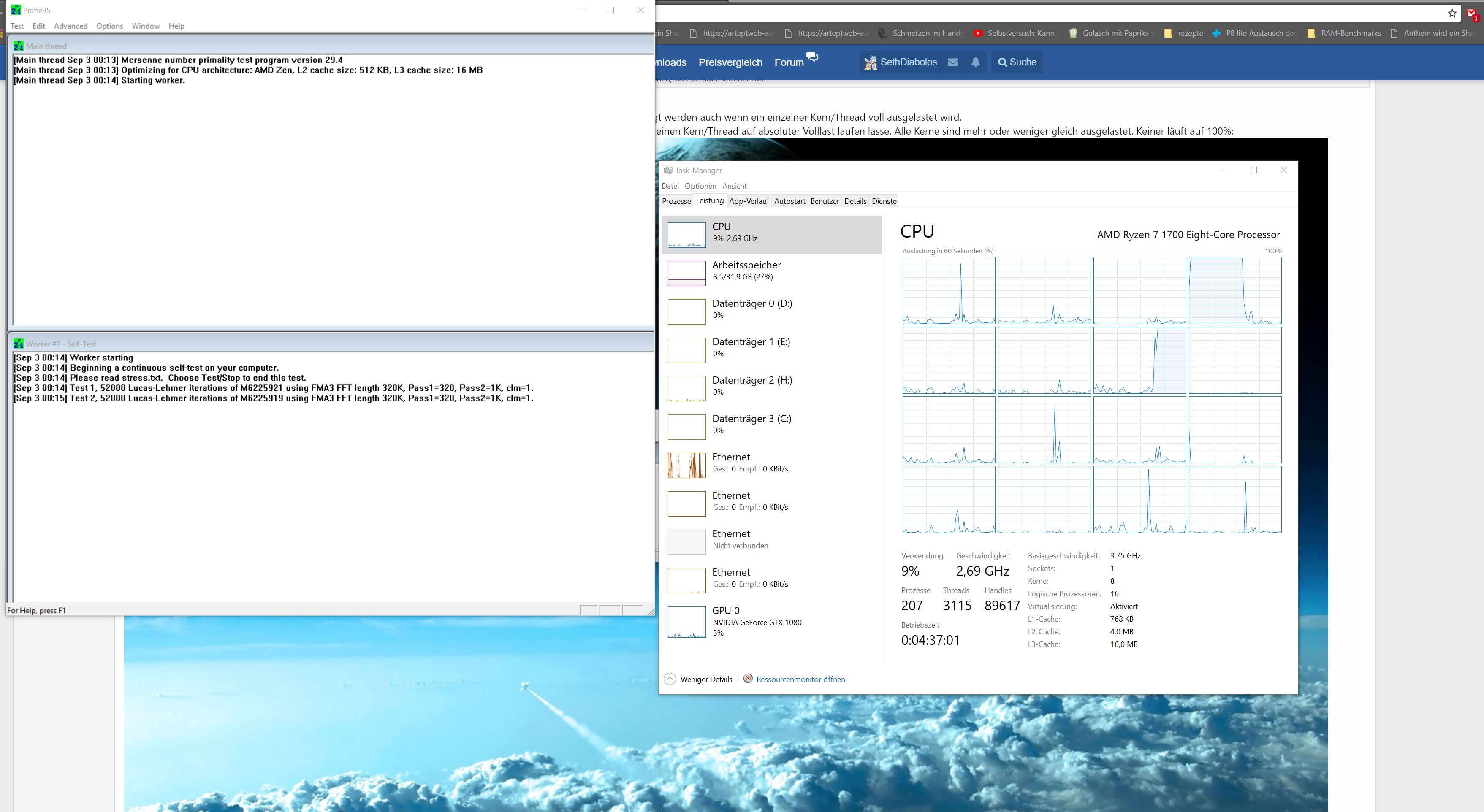

Wie gesagt: Das OS verteilt die Last so schnell auf die Threads, dass keine 100% Last auf einem einzelnen Kern angezeigt werden auch wenn ein einzelner Kern/Thread voll ausgelastet wird.
Schau mal hier das Bild im Anhang. Das zeigt im Taskmanager genau was passiert, wenn ich über die Software Prime95 einen Kern/Thread auf absoluter Volllast laufen lasse. Alle Kerne sind mehr oder weniger gleich ausgelastet. Keiner läuft auf 100%:

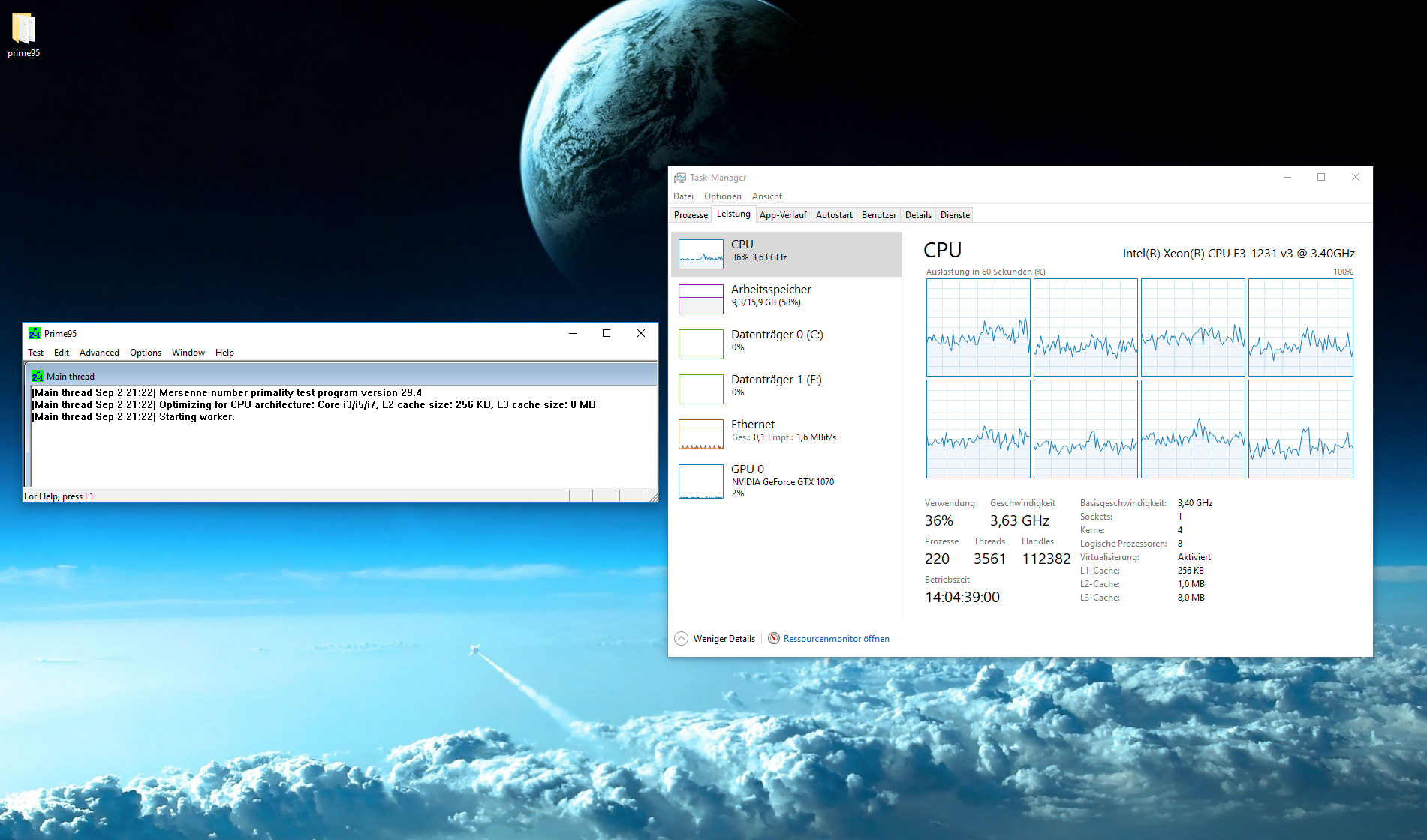

Also bei mir verhält sich der Rechner aber anders, wenn ich Prime laufen lasse. Da ist immer nur 1 Thread voll ausgelastet und die anderen zeigen normales Verhalten wie es bei Nebenaufgaben halt normal ist.
@SethDiabolos
Seltsam. Habe ich bisher noch nie so gesehen.

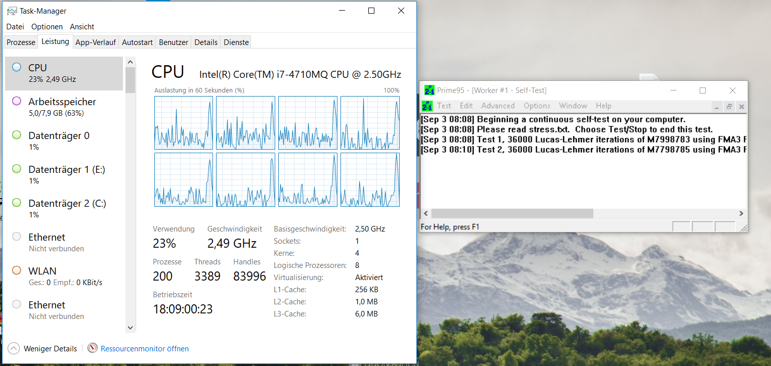

Habe es gerade an meinem Notebook gegen getestet um zu gucken ob es nur an meinem Rechner liegt, da sieht man die 100% aber auch nicht.
Wie sieht die Auslastung bei dir denn im CPU-Limit in Spielen aus? Kannst ja zum Test mal etwas älteres starten, was vermutlich noch wenige Kerne nutzt.
Sieht man da auch einzelne Kerne auf 100%?

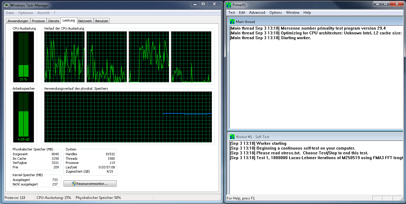

edit. Unter Win 7 (i5-6500 2C/4T) das gleiche. Ist das eventuell eine Besonderheit von AMD CPU`s?
