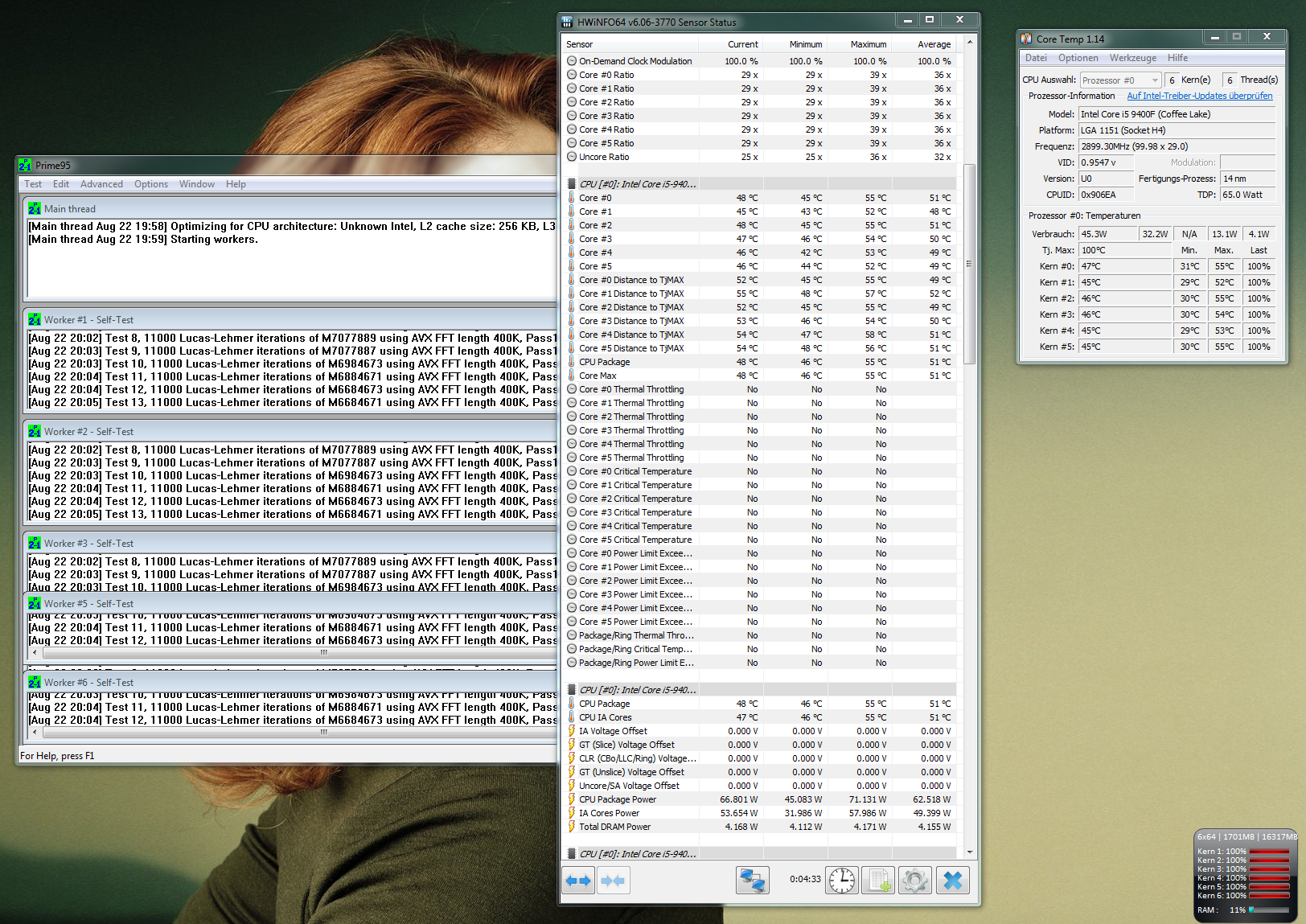

ich hab heute ein neues System in Betrieb genommen. Hauptsächlich um zu prüfen, ob der Kühler richtig sitzt und auch ausreichend ist, hab ich Prime angeschmissen. Die ersten Minuten liegen 3,9GHz an, dann 3,7-3,8 und dann springt er alle paar Sekunden zwischen 2,9 und 3,9. Bei 3,9 sagt CoreTemp ziemlich genau 65W Verbrauch. Da das auch die TDP ist, vermutete ich eine Einstellung im Bios. Gefunden hab ich nur Kurzzeit und Langzeit Leistungslimit die auf Auto standen. Ich hab sie auf 80 bzw. 85 gestellt (Einheit wird nicht angezeigt aber ich nehme Watt an). Half aber nicht. Einzige andere Begründung für heruntertakten wäre die Temperatur. Ich ist aber erfreulich niedrig. Wie bekomme ich die 3,9allcore ohne Stepdowns zum laufen?

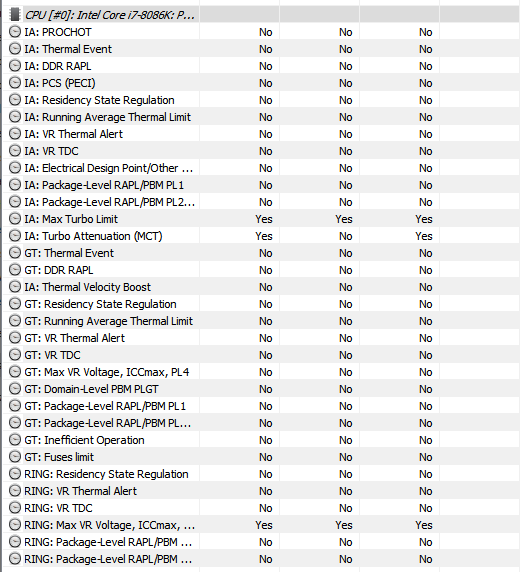

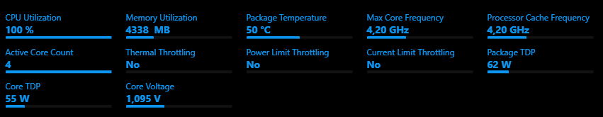

Würde empfehlen Extreme Tuning Utility von Intel zu laden und während dem Stresstest zu schauen.
Dort kannst du schauen, ob z.B. wegen Temp, Power oder Strom (Ampere) Limit gedrosselt wird. Zumindest geht das bei meinem 4790k und Z97-Board und sieht wie im Anhang aus. (Unter Umständen musst du die zu überwachenden Felder erst noch rechts oben über den Schraubenschlüssel auswählen)
Wenn's tatsächlich am Board liegt, wirst du es vermutlich hier aber nicht sehen.

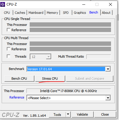

Nutze mal testweise statt Prime95 einfach die eigebaute Funktion bei CPUZ. Sieht das Verhalten dann genauso aus?

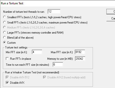

Der Sprung zwischen den verschiedenen Takten, kann AVX bedingt sein. Du kannst beim aktuellsten Prime AVX auch abschalten. Deine CPU wird mit AVX bestimmt nicht den All-Core Boost auf 3.9 Ghz halten, da gibt es immer, teils einen ziemlich grosses Offset.
813803
EDIT: Und noch etwas, poste mal diesen Teil von HWINFO und schaue wie sich der Bereich verhält, wenn die CPU runtertaktet.
813812

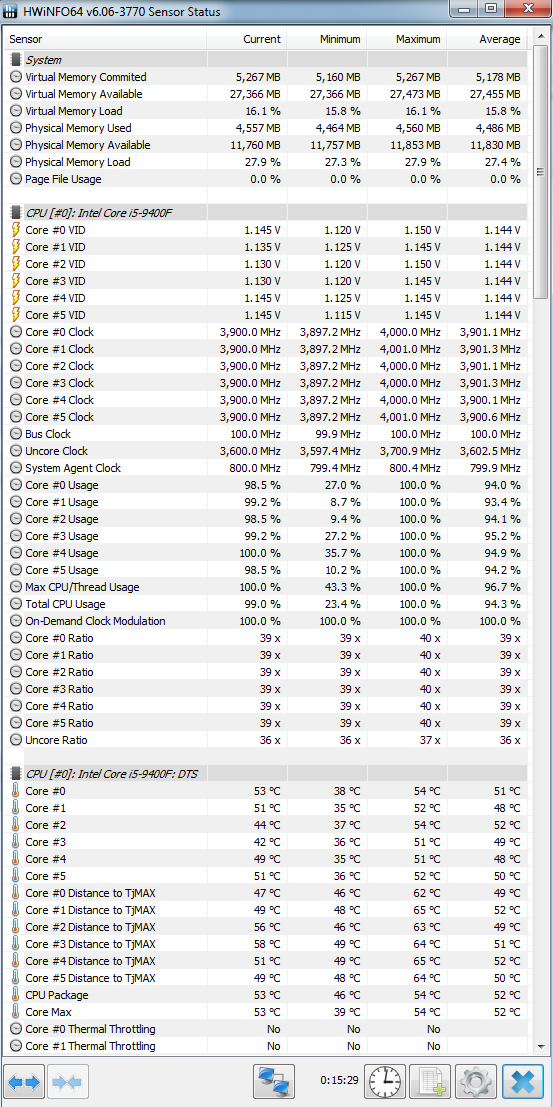

Immerhin: 15min encoden am Stück und der Takt ist auf keinem Kern unter 3,9 gefallen. So will ich das sehen. Haken wir es als Prime-Komischkeit ab?
In Arbeit ...
Folgender Wert ist auf Yes umgesprungen:

Hab ich mal probiert, scheint aber wenig aussagekräftig zu sein,weil:
CPU-Z Stesstest: ca. 54W und ~ 47°C --> keine Stepdown
Encoden: kratzt dauerhaft an der 65W Marke, Temps +5°C --> kein Stepdown
Unter Stresstest verstehe ich einen Vorgang der intensiver ist als die tägliche Belastung (aber der liegt ja darunter)

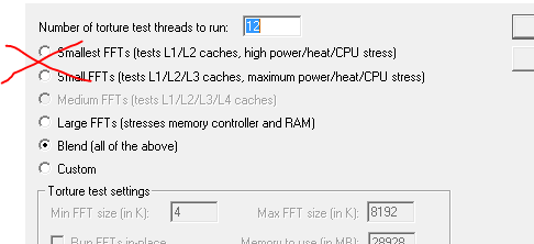

Prime ist kein "Stresstest" sondern eine gute Art die CPU in einen Bereich zu bringen in den sie sonst durch keine andere Anwendung gekommen wäre. Wie gesagt, die Kombination aus AVX und Prime, vermutlich in einem der ersten beiden Tests, hat ja zu dem "seltsamen" Verhalten geführt.
813833
Da siehst du auch eben was passiert.
813834
Wobei ich mir hier jetzt nicht aus dem Stand sicher bin, ob es die CPU betrifft oder die VRM auf dem Board. Bei deinem Board würde ich aber die Stromversorgung des Boards nicht ausschließen, vermutlich wird Asrock da einen Schutz eingebaut haben. Aber selbst wenn es die CPU ist, wie gesagt, der Test heißt nicht umsonst "maximum power/heat", so eine Situation kriegst du mit keiner normalen Anwendung hin.
