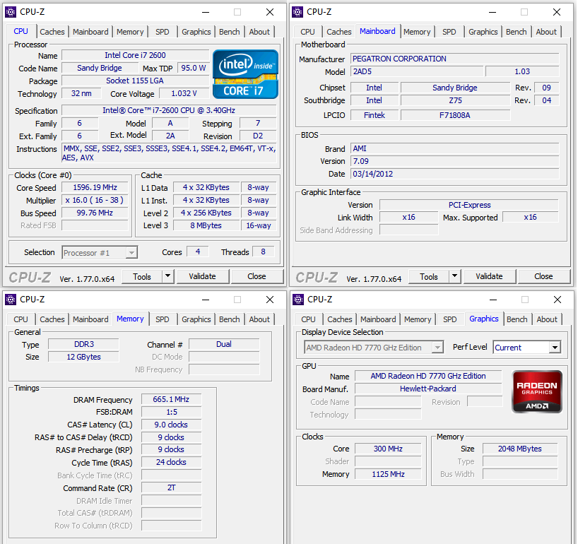

Hallo Freunde,
zu allererst hier mal meine PC Stats.
Zudem noch ich hab nen 600 Watt Netzteil HP DPS-600WB A
Meine gute Alte HD 7770 wird langsam zu alt für den Aktuellen Spielemarkt.
Da mein Ganzer PC allerdings mit Ihr nun 4 Jahre alt ist frage ich mich ob ich noch eine aktuellere Graka einbauen kann oder ob sich das ganze nicht mehr lohnt bzw. inkompatibel ist.
Mein Mainboard hat ohne nen Ivy Bridge Prozessor leider nur PCI-E 2.0 einige in meinem Umkreis meinen das bei aktuellen Grakas dann nur DX 12 wegfällt.
Mein Hintergedanke ist sowas in Richtung 1070 evtl.
Würde gegebenfalls auch noch die CPu auf 3770k aufrüsten wobei da balt ein komplettes upgrade eher lohnt.
Hoffe ihr könnt helfen hab die Hoffnung schon fast aufgegeben.

Es ist kein 2600k sondern nur ein einfacher 2600ter
CPU ist nicht übertaktet und läuft unter Standartlüfter
Es sind 12GB DDR3 verbaut 2x 2GB und 2x 4GB
Sollte aber alles aus meinem Bild ersichtlich sein :)

Ist ein OEM PC von HP richtighab über der Graka noch 3 slots platz sollte also gehen zudem ist die 7770 auch 2 slots breit. Allerdings muss ich sagen Preislich sagt mir die RX 480 ganz gut zu oder evtl. auch die 1060 ich mein das sind knapp 100-150€ unterschied zu 1070 aber soweit schonmal danke für die Ausführlichen Infos :)
