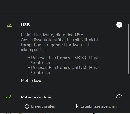

Wenn alles nichts hilft, eine Karte mit Controller.
http://geizhals.de/gigabyte-gc-alpine-ridge-a1499855.html?hloc=at&hloc=de - wäre vermutlich overkill, aber immerhin ein Intel-Controller
http://geizhals.de/asus-usb-3-1-typ...90mc0360-m0eay0-a1247868.html?hloc=at&hloc=de ist deutlich günstiger, die Rift braucht doch zwei USB-Stecker, oder?
Die Leistung wird von dem Tool ja garnicht abgefragt.
Da geht es nur darum ob die CPU in der "Recommended" Liste drin ist und das ist der i7 2600K nunmal nicht.

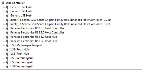

Was steht den genau bei USB wenn man den Reiter ausklappt? ist ja nur Achtung und kein rotes X
Bei meinem grünen Haken steht da:
You have USB 3.0 port, which meets or exceeds our recommended system specification.
[edit] Steht ja da - bei mir läuft das mit:
Renesas USB 3.0 eXtensible-Hostcontroller -0.96 (Microsoft)
Treiberdatum: 15.07.2016
Treiberversion: 10.0.14393.0

hab ja gegoogelt
den treiber installiert
aber es hat nichts am ergebniss geändert

ich denke daher es ist ein treiberproblem, ooooder der usb 3.0 ist zu lahm, dann müsste ich halt ne karte reinkaufen

5.Das ist in der Tat möglich. Gerade die USB Ports können einem unangenehm in die VR- Suppe spucken.

5.ja, es ist nur die überlegng mit vr gewesen.... der rift spec checker hat mich nur dann schockiert
