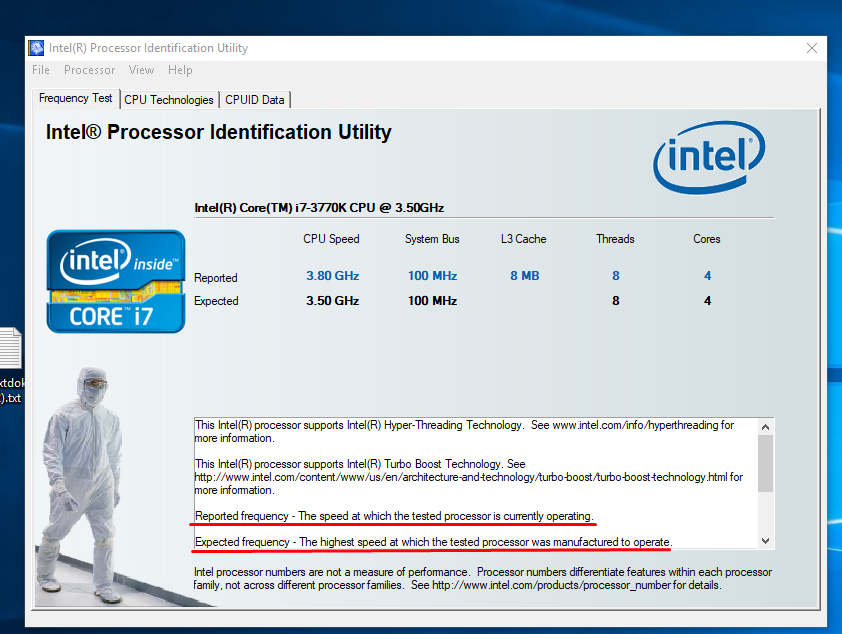

ich habe einen vorgefertigten PC mit dem i7-3770k und dieser hat vorne einen Knopf um automatisch zu übertakten. Und dieser Knopf ist schon ziemlich lange kaputt und hat garkeinen anschluss mehr ans innere undzwar schon seit mindestens 2 jahren, und jetzt merke ich das dieser overclock knopf aktiviert war bevor das kabel kaputt war, und clock speed ist laut Intel Processor Identification Utility 0.3 GHz über dem standard.

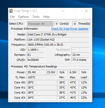

CPU läuft auf 60 Grad im Idle deswegen hab ich mich gewundert und mal mit dem Intel programm nachgeschaut, kann jetzt nicht wirklich aus dem screenshot vcore ablesen bzw finde es nicht :)

habe gemerkt das meine CPU im idle auf 60 Grad läuft was ja eigentlich mit wasserkühlung drauf nicht sein sollte
Das kann auch mit Wasserkühlung sein oder ganz andere Gründe haben. Aber da müssen dir andere weiterhelfen. Der Takt ist geringer als der turbo takt der regulär bei der CPU gilt

60°C im Idle ist etwas sehr viel, aber die übertaktung von 300 mhz ist ja kaum der rede wert, das bekommt man ja sogar ohne Spannungserhöhung hin. Mal abgesehen davon ist der Turbotakt mit 3,9 Ghz angegeben auch wenn nicht für alle Kerne.

der 3770K taktet ab werk bei last auf allen kernen mit 3,7GHz. du solltest dich eher fragen warum die CPU im leerlauf nicht runtertaktet. was hast du bei den energieoptionen eingestellt?

sieht jetzt schon besser aus mit unter 40°C im idle =)
