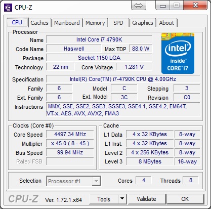

Komisch ich betreibe meinen 4790k ständig auf 4,5 Ghz (ASRock Z97 Extreme6) auf allen Kernen. Wärmer als 56°C wird er aber nicht. Ich benutze die WLP von Gelid und zwar die GC Extreme. Rechnerkonfig sie unten der Link.

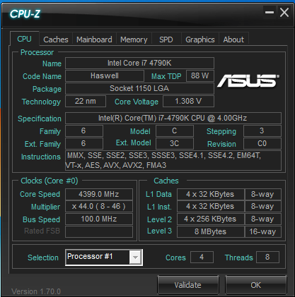

Hier der gewünschte Screen von CPU-Z: ScreenCPUZ.PNG
Mhhhh ich kenn mich beim Übertakten noch nicht so aus, aber ich glaube 1.3 V ist schon hart, liegt daran, dass ich im BIOS die Powermode von Asus eingestellt hab.

Hab grad das Bios wieder auf Normal umgestellt und siehe da, 1.1V und 68 Grad Celsius bei 4.2 Ghz
Auch noch etwas warm oder meinst du nicht ?
Dann wunder dich auch nicht :-P
Ich hab alles auf standart einstellung bis auf Storage configuration bzw overclocking. CPU @ 4.5Ghz und intern Video 1,25Ghz, Storage RAID (wo ne SSD dran ist auch SSD eingestellt)
Wie kamen deine 1,3 V cpu Spannung zustande?
Meine cpu läuft standardmäßig mit 1,25V unter Last. Sollen die 0,05V mehr jetzt wirklich solch ein Temperatur unterschied bewirken?
