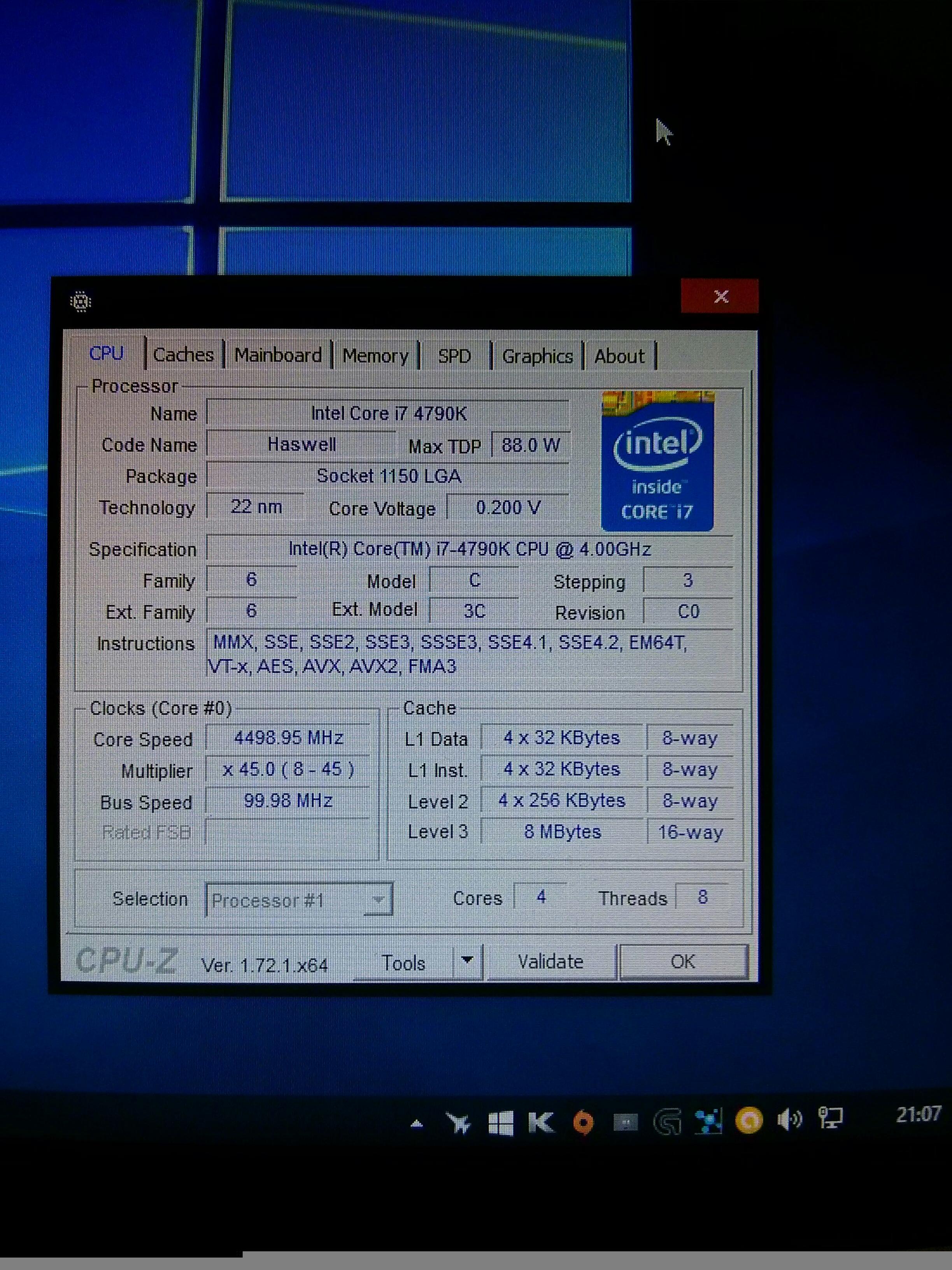

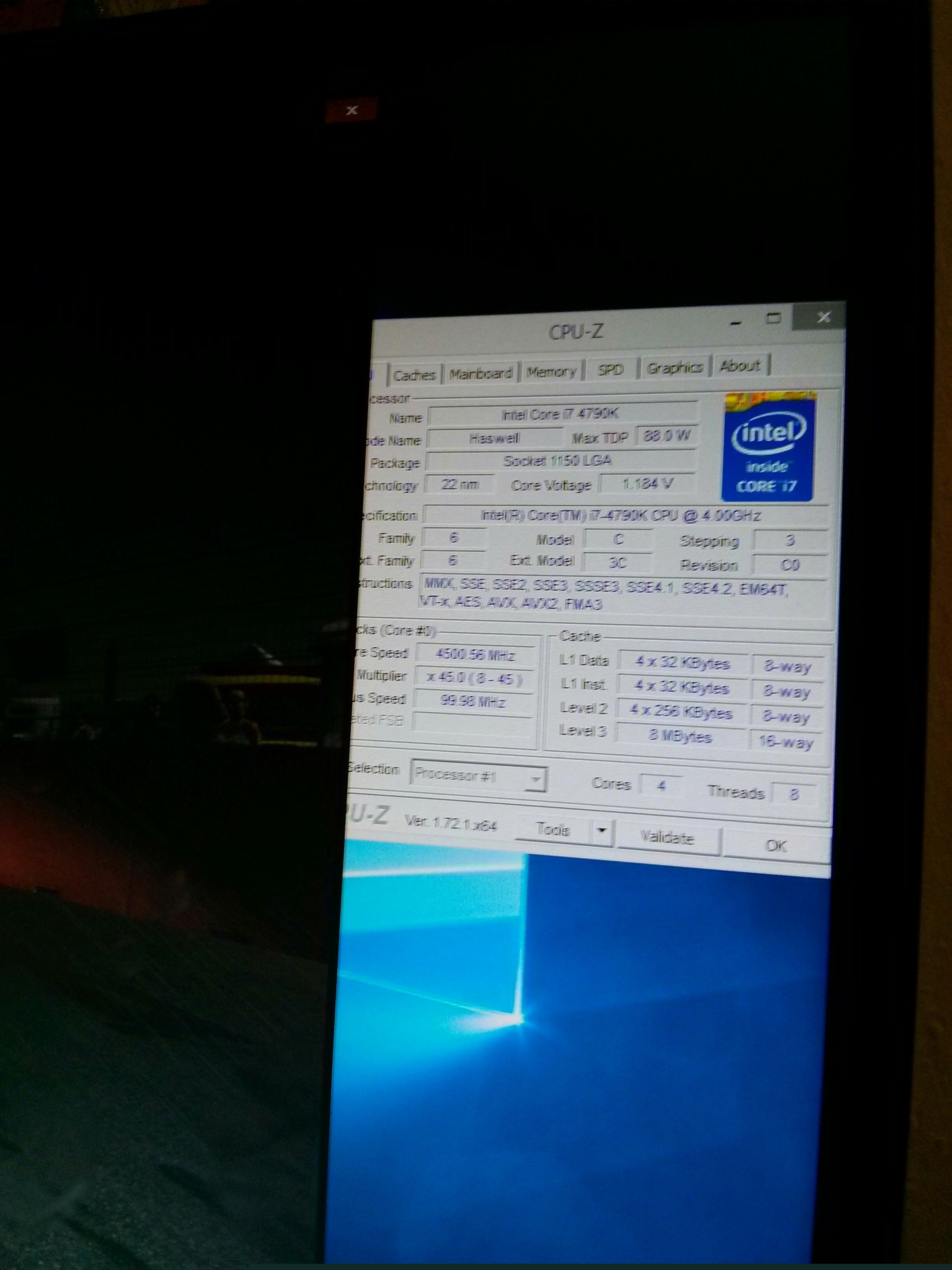

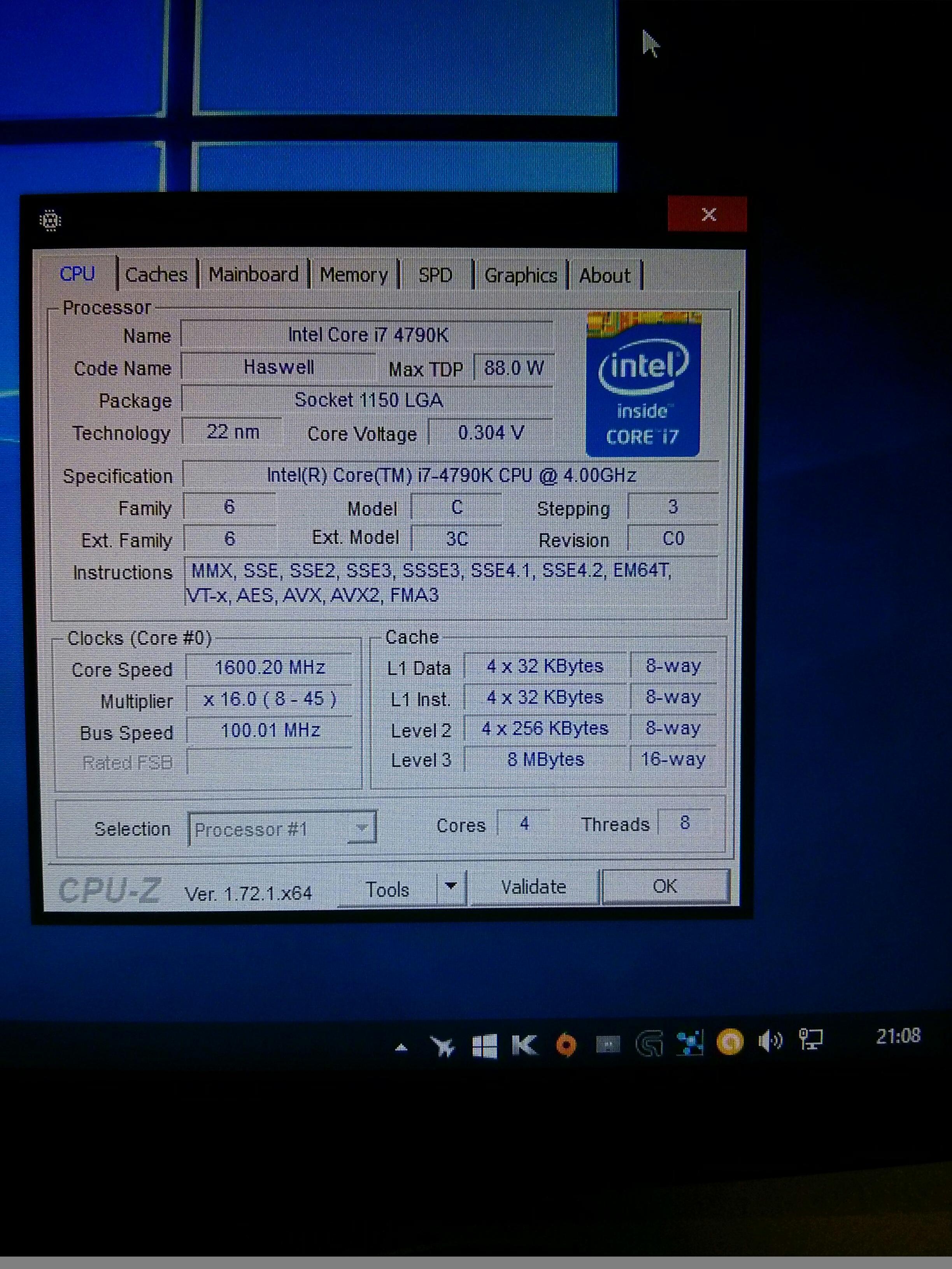

Meine cpu pendelt im idle zwischen 0,176v-0,608v laut cpu-z. meistens bleibt sie aber in den 0.400v bereich. Die läuft seit januar so ohne absturz. Vielleicht hilft es als anhaltspunkt. Ich würde es bei mir auch gerne feiner einstellen aber es kommt mir so vor das das bord macht was es will msi gaming 5 z97. im volllast läuft die cpu bei 4,5Ghz mit 1,184v konstand ebnefalls
seit januar ohne abstürze. Mfg

Du hast deinen Vcore fix eingestellt und deine CPU voltet im idle trotzdem noch runter?
Das macht er bei mir komischerweise nicht, auch wenn ichs die logische Konsequenz finde.

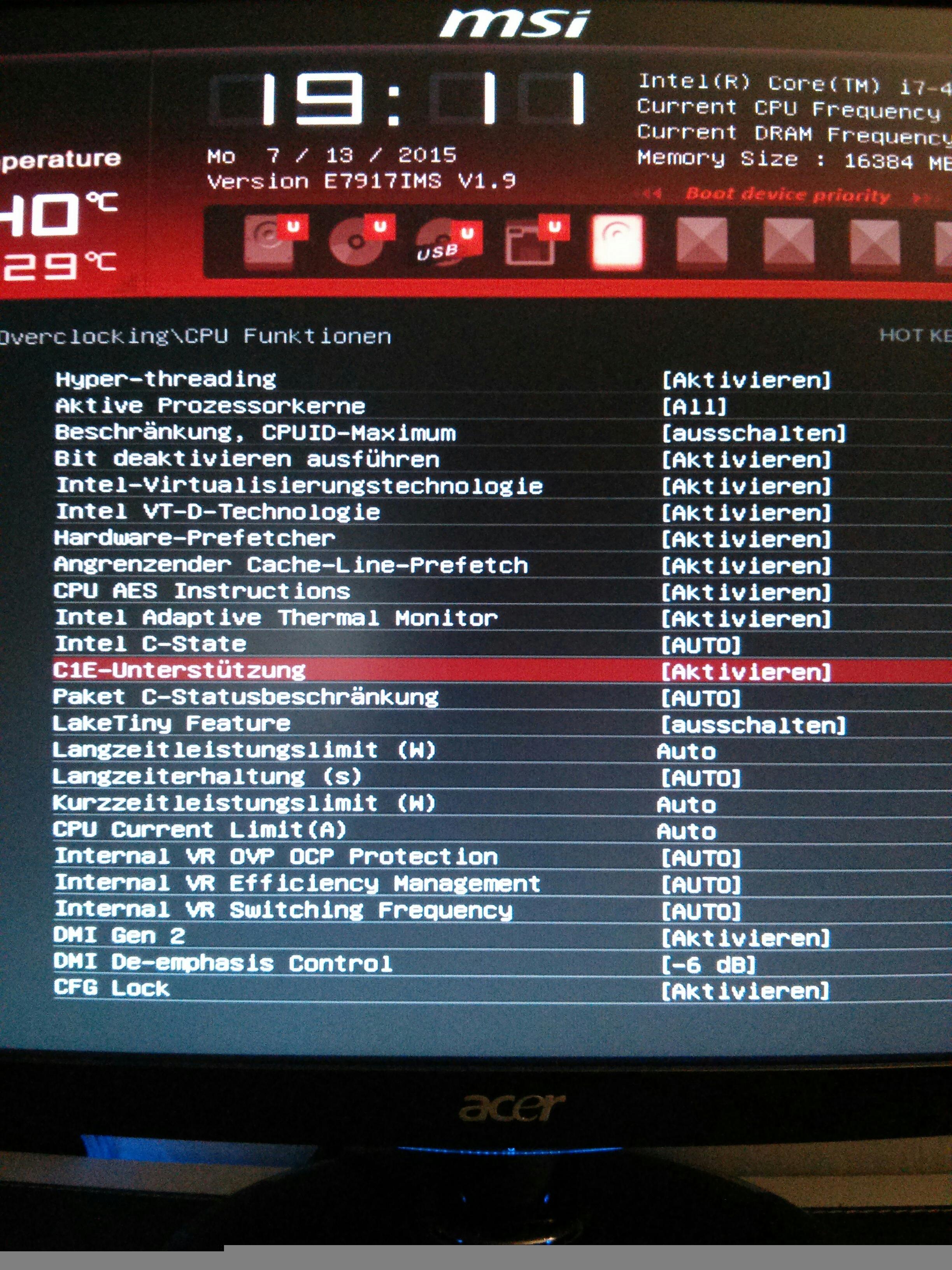

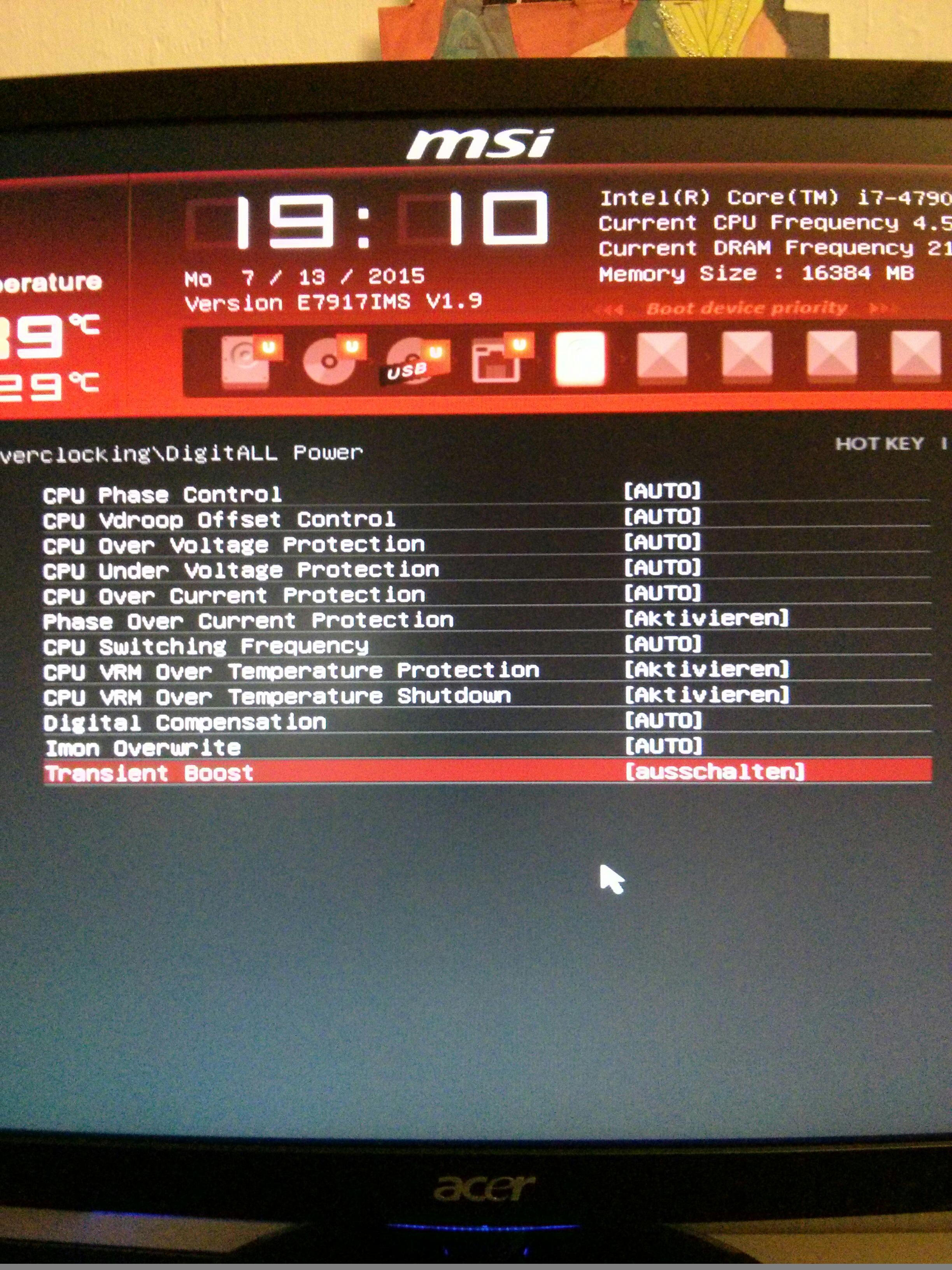

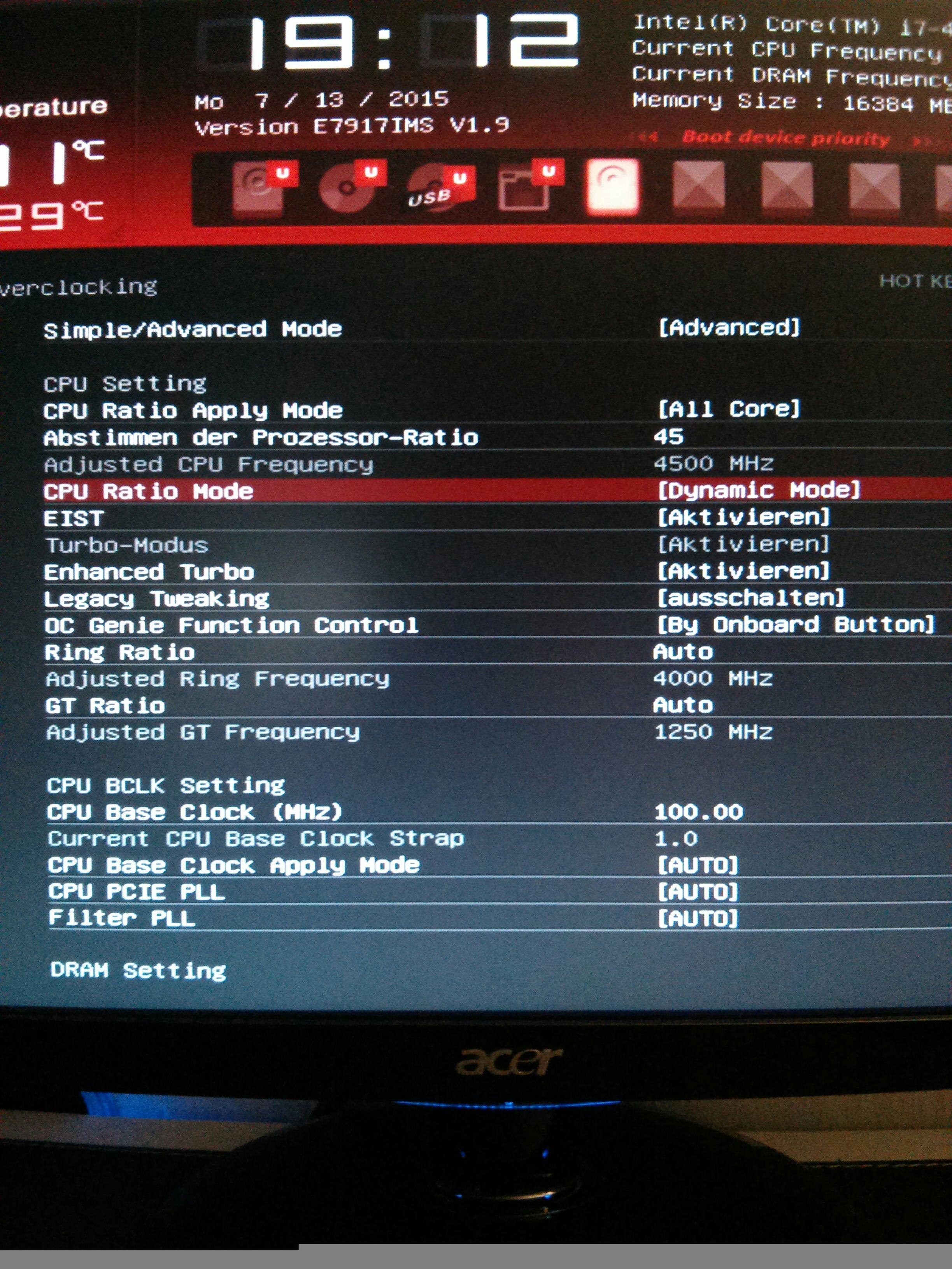

Hättest du was dagegen mir mal deine kompletten CPU-Settings zu zeigen?

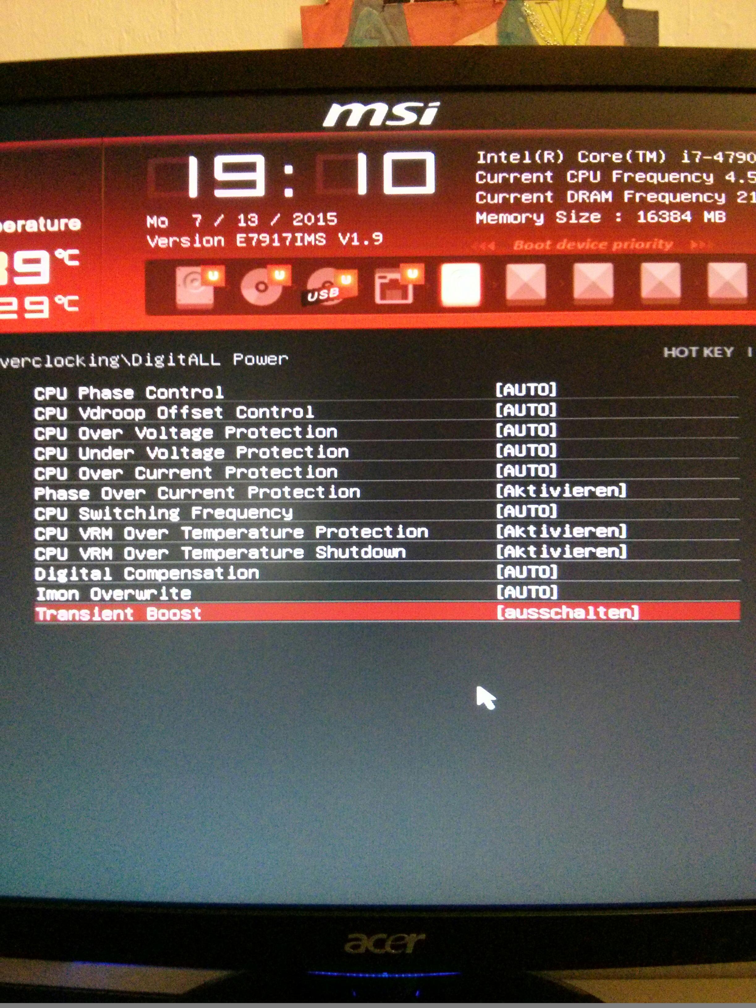

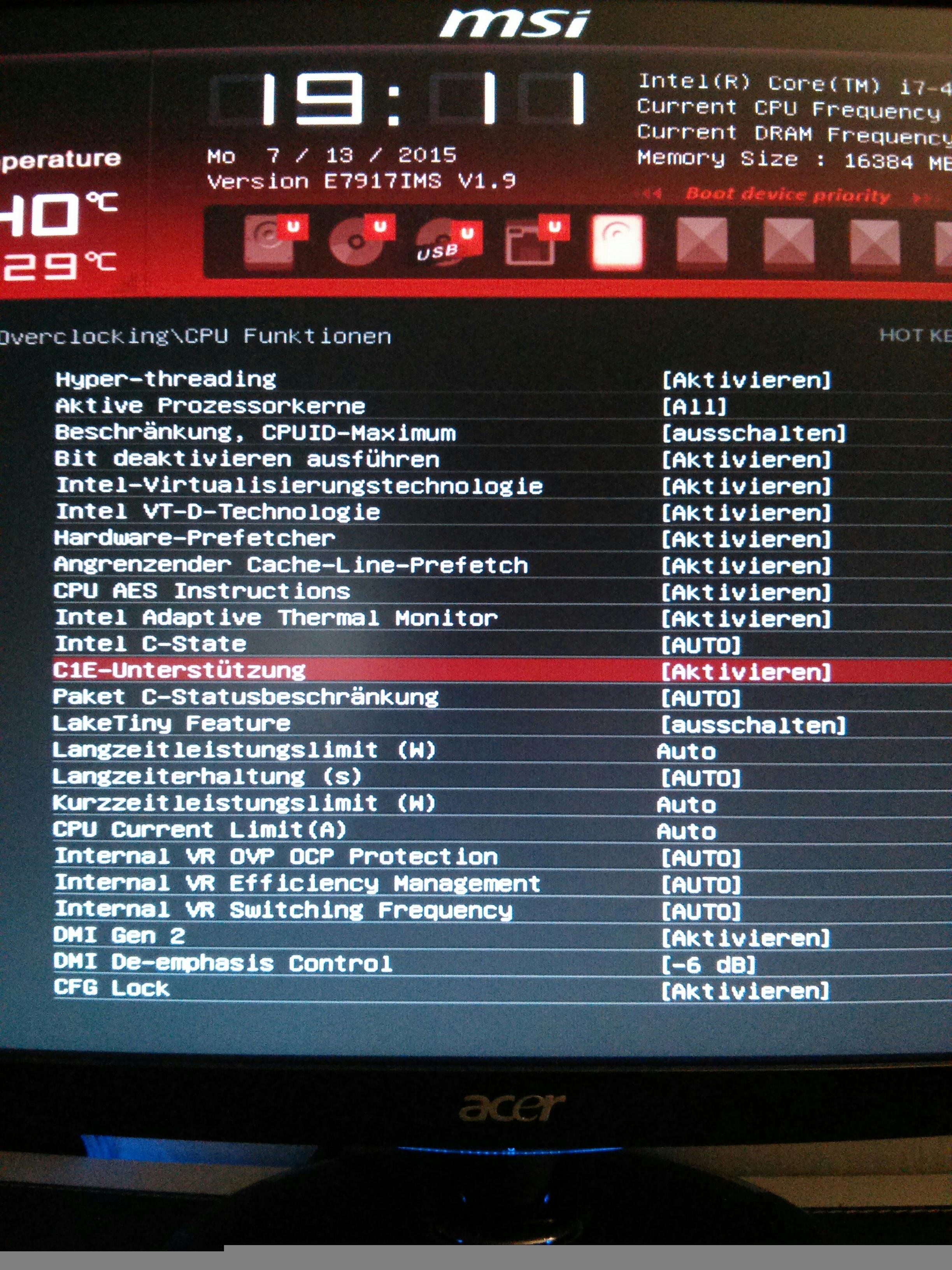

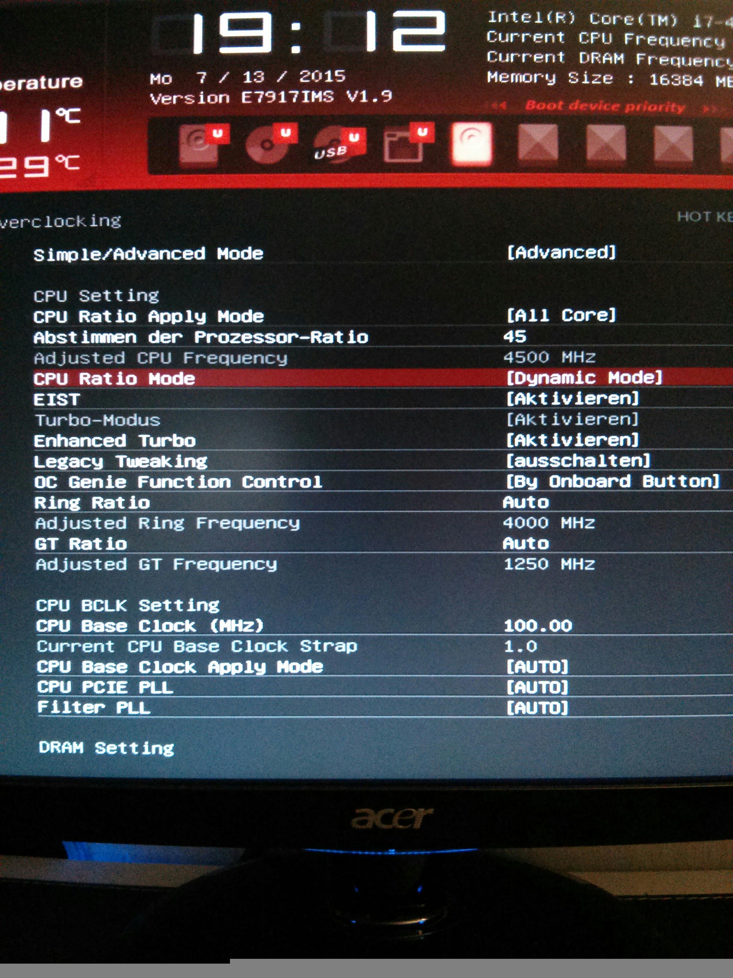

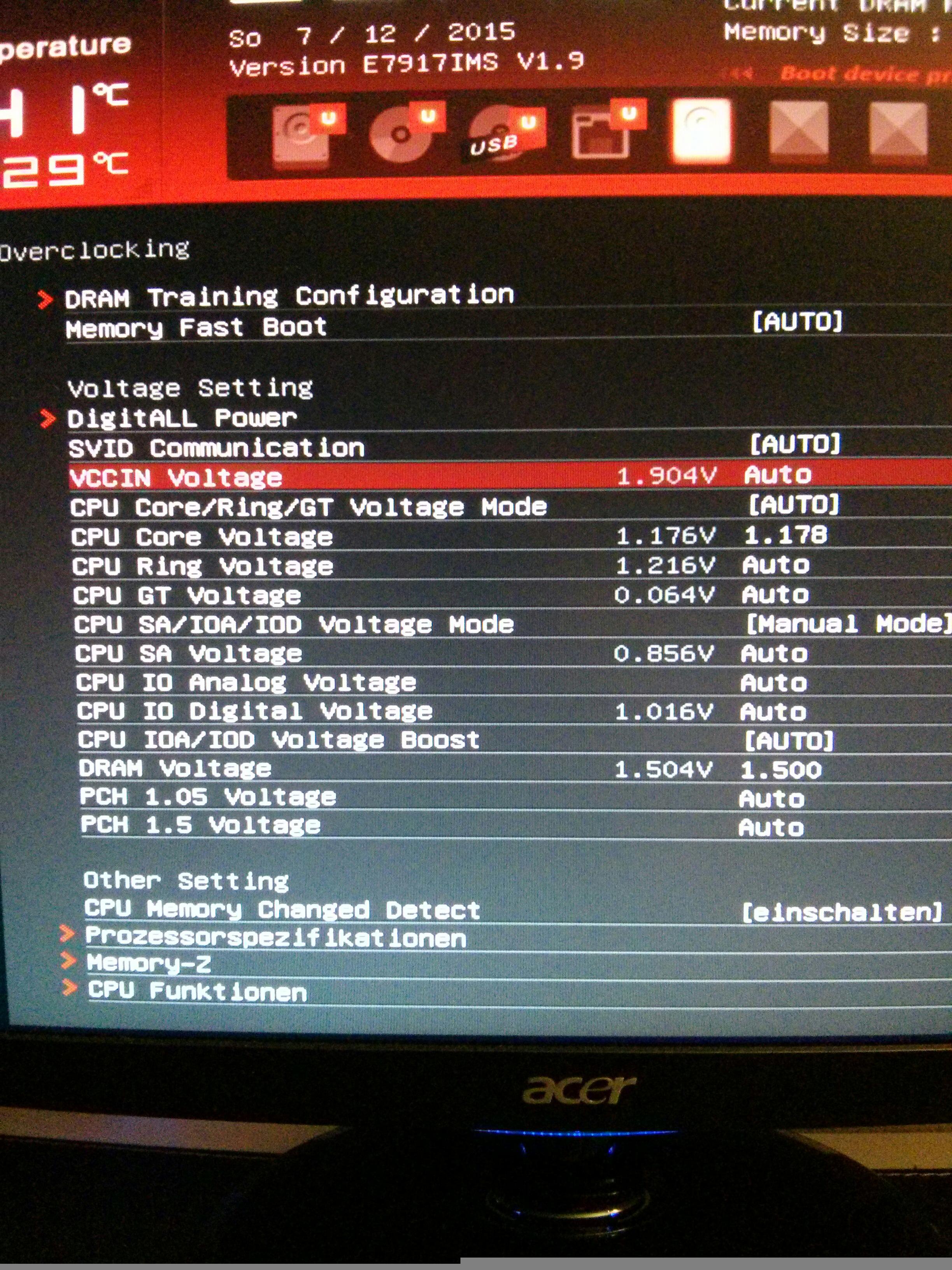

klar gerne ! Falls bei mir Einstellungen sind die totaler Blödsinn sind oder sogar gefährlich sind denn bin ich für jeden hinweis dankbar . Ich verstehe es auch garnicht das keiner so wirklich hier auf das thema antwortet. Entweder die Sache ist so simpel
oder keiner blickt da so wirklich durch. Ich tue es nicht. Wo z.b. steht hier was vom offset mode oder Adaptive Mode ? Ich meinte sowas auch bei mir mal gelesen zu haben aber meine cpu ist idle 29-32c und im vollast 58-62c warm und das lauteste im Rechner ist ne Festplatte von daher klappe zu affe tot und Spaß haben. :D Mfg

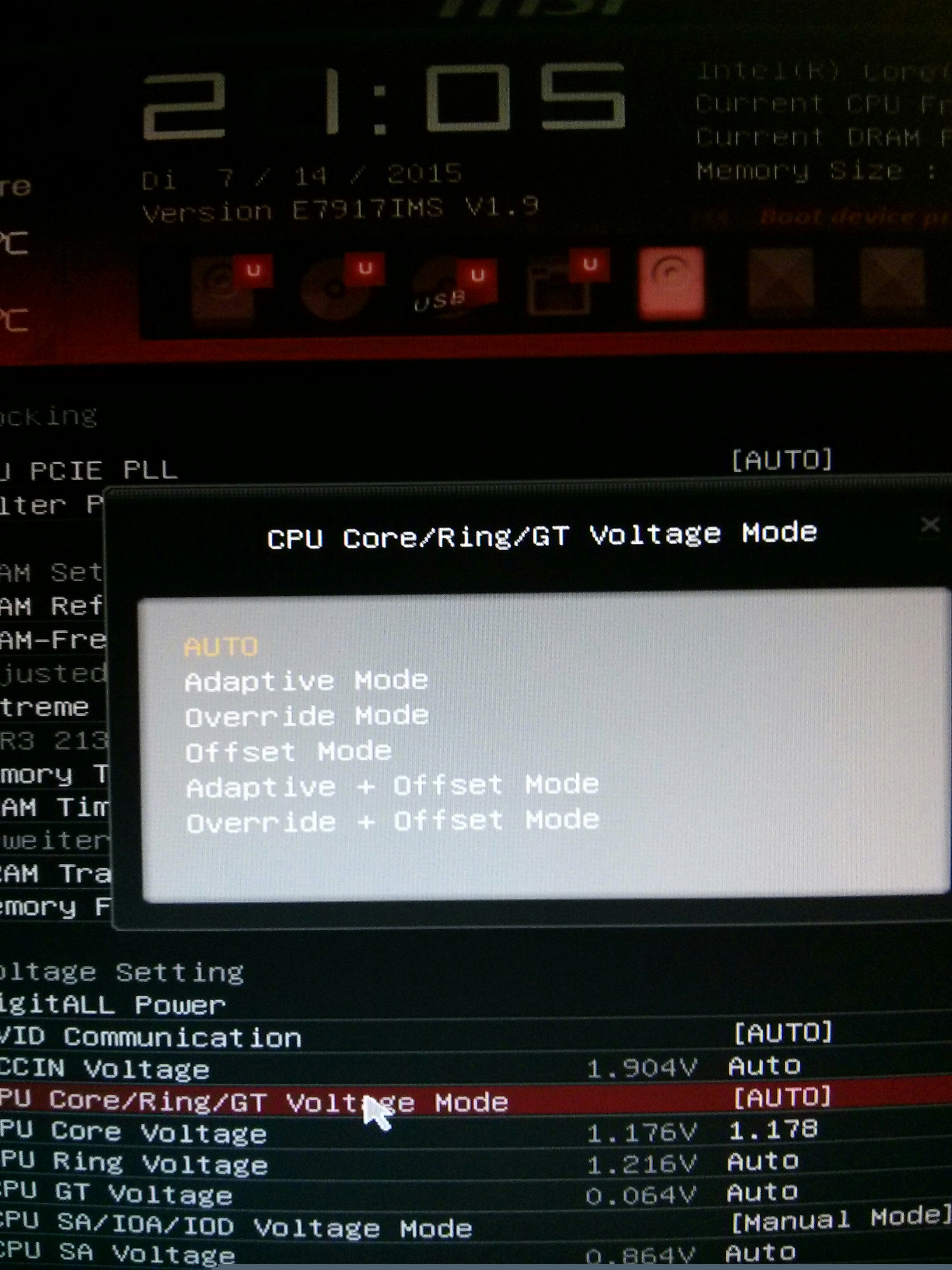

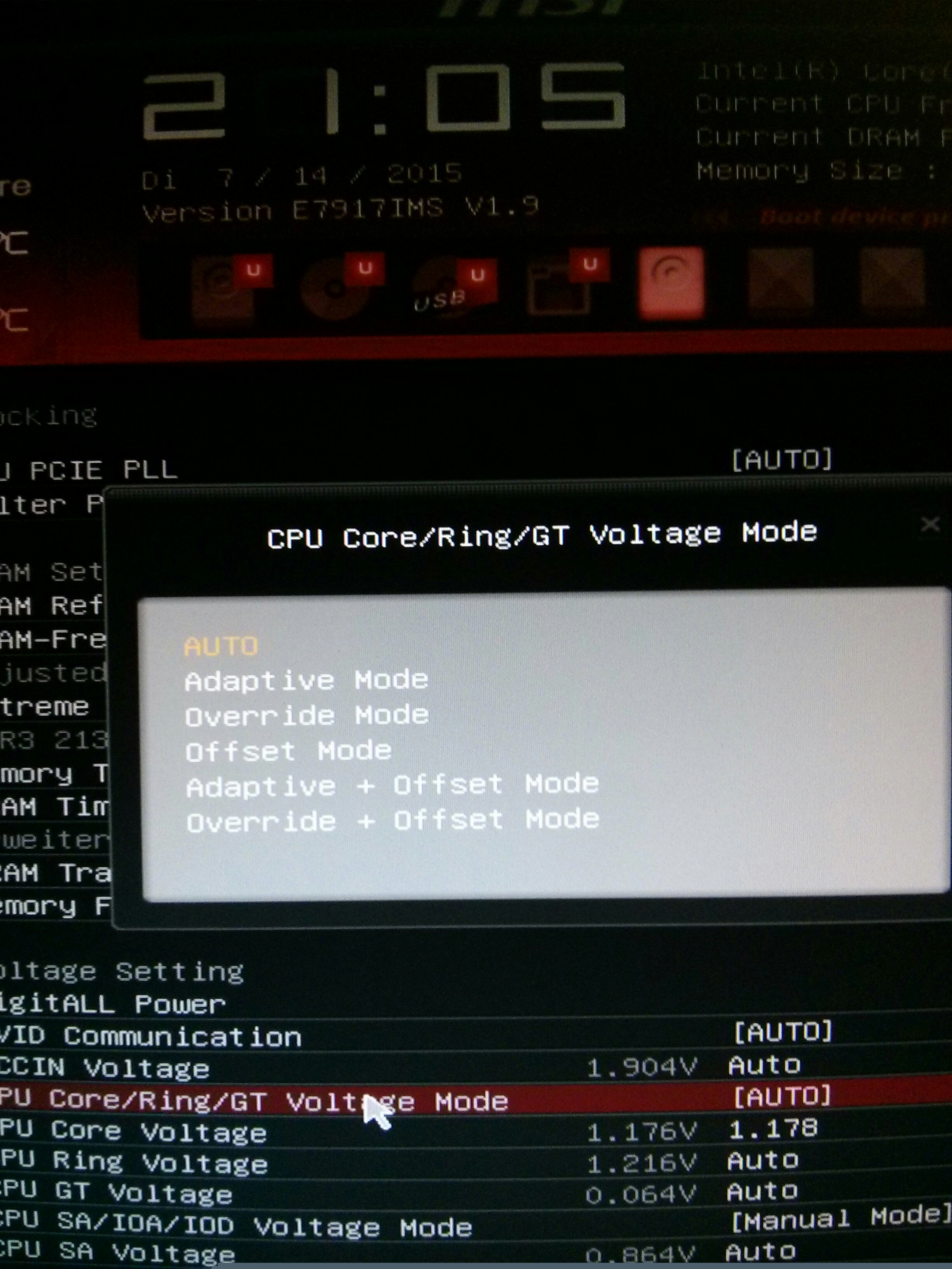

Zu den verschiedenen Voltage-Modi kommst du über "CPU Core/Ring/GT Voltage Mode" (siehe erstes gepostetes Bild).
Und deine CPU nimmt im idle sicher die Voltage nach unten? Laut BIOS hast du ja fest "1.178 Volt" eingestellt.

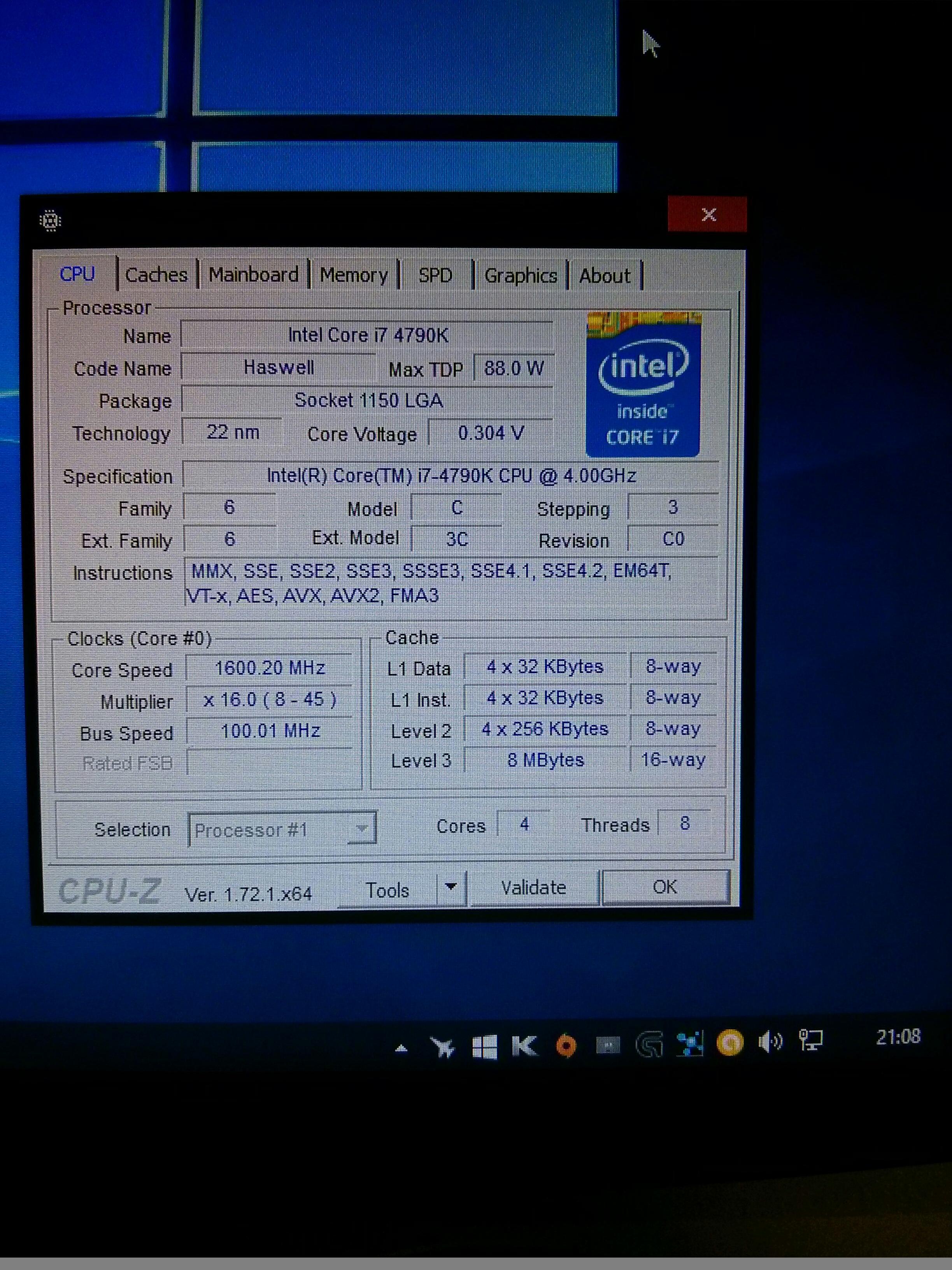

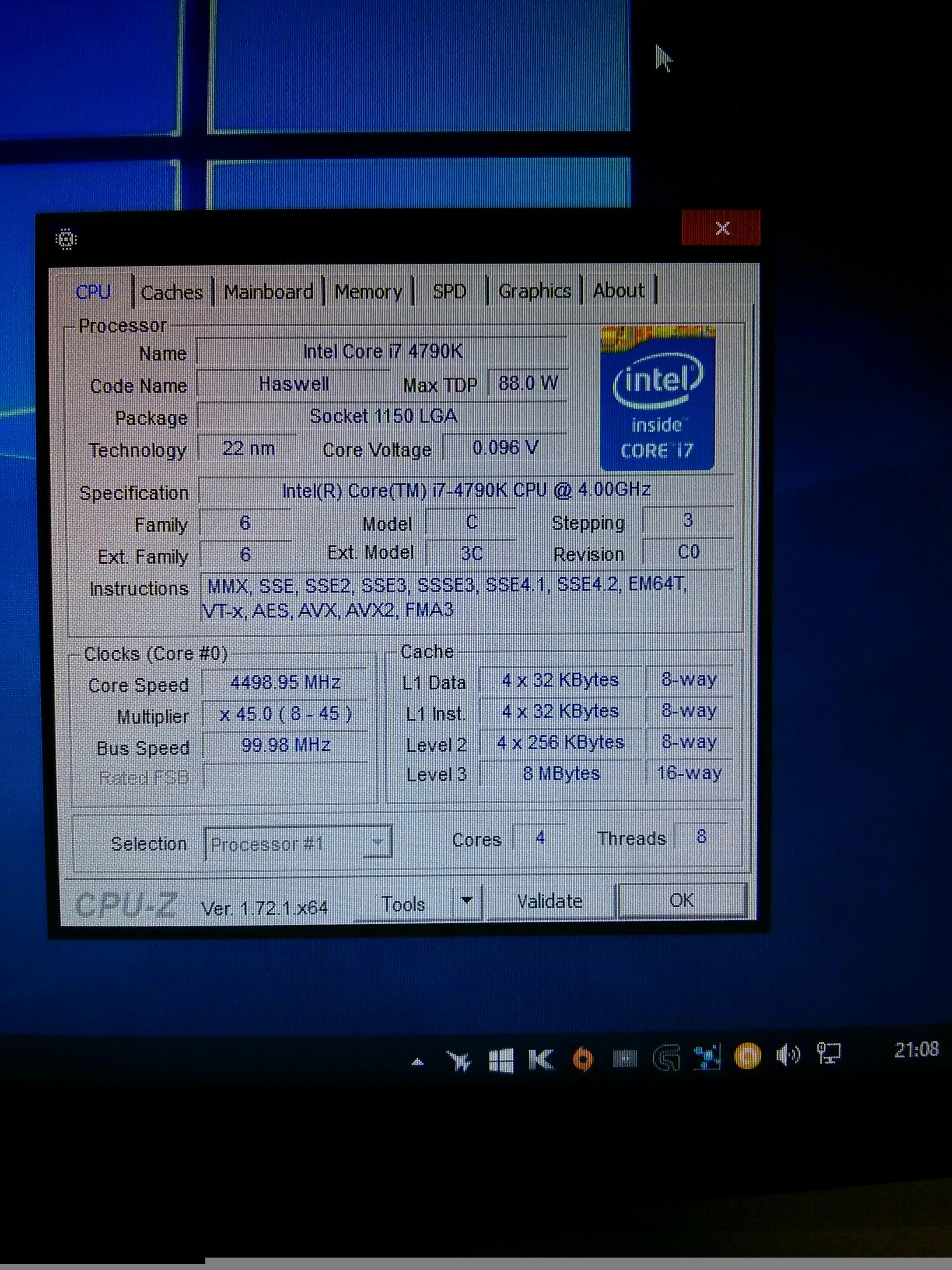

Aktuell hab ich bei mir ein Offset von -90 (0.090 Volt) eingestellt. CPU läuft im idle auf 0.625 Volt ohne Probleme.

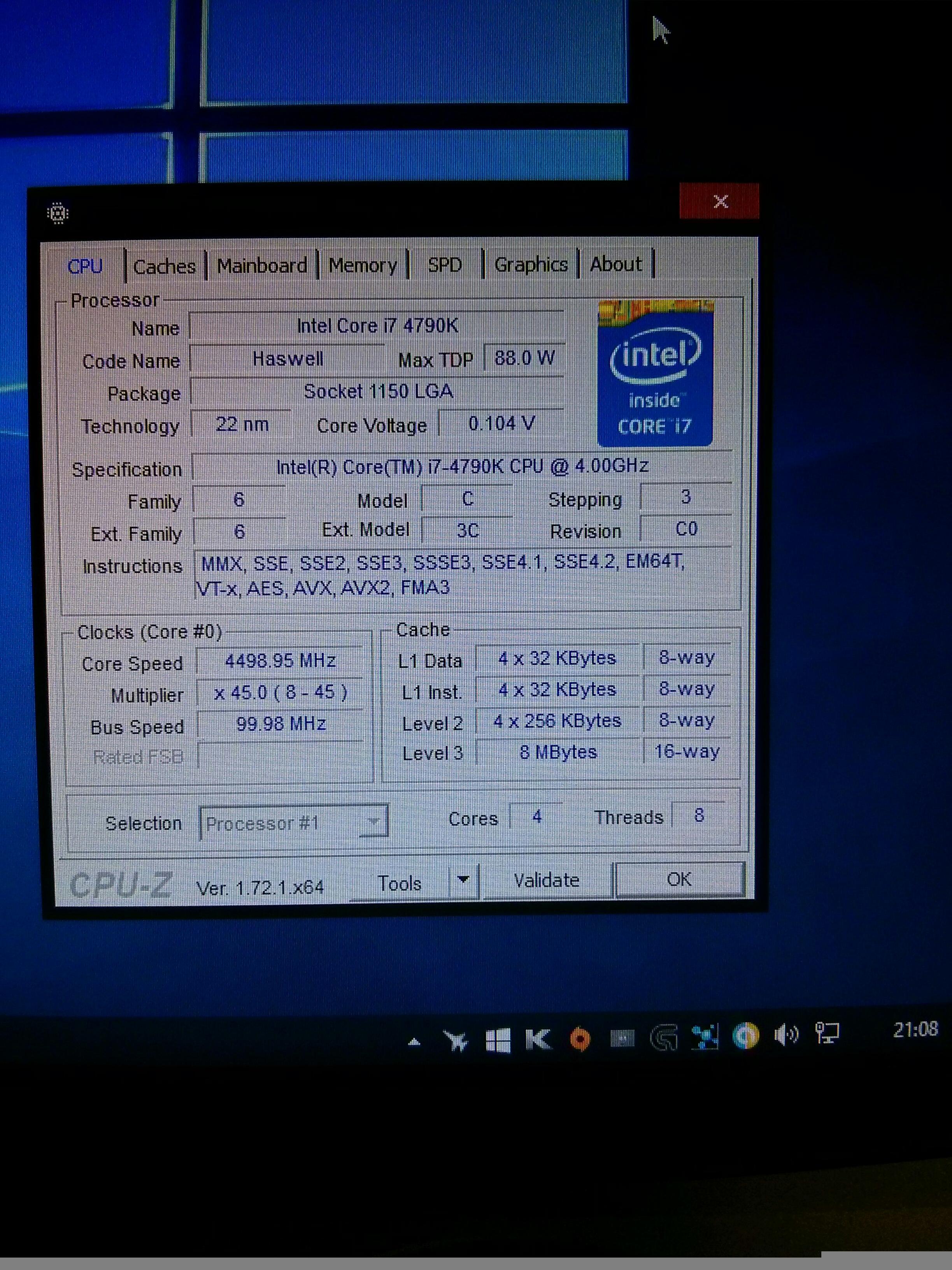

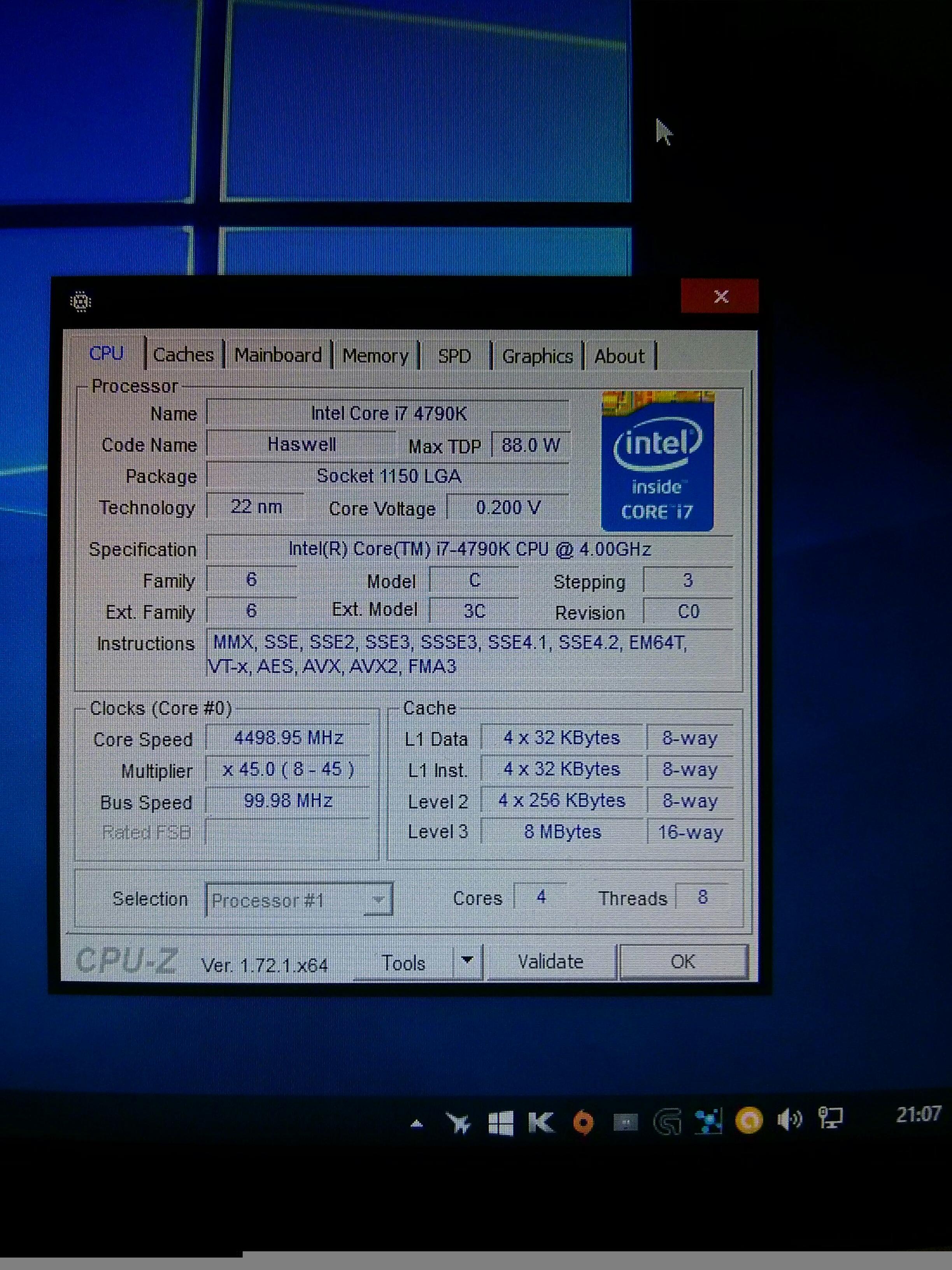

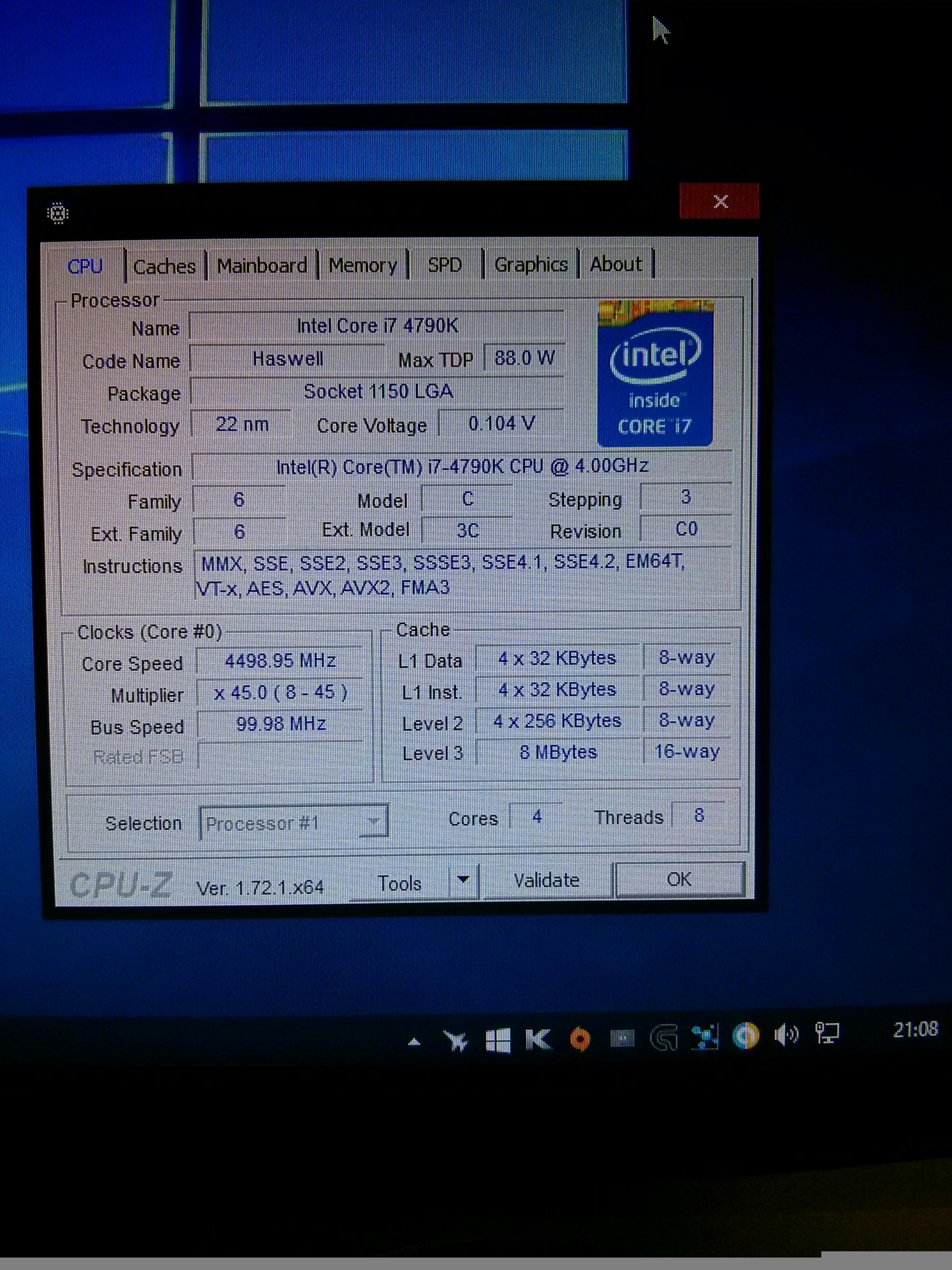

siehe bild. alle Rechner die ich gebaut habe laufen so und keiner muckt nach über 6 jahren.
Das Board und windows Regelt die Spannung über die Energiesparoptionen. Die Adaptive Mode Geschichte ist für mich nur Marketing kram.
Das wäre so als ob ein Autohändler sagen würde das Auto hat nen Motor das müssen sie kaufen.
Die Hauptsache ist doch das man unter vollast akzeptable temps und volts hin bekommt was er unten rum macht ist doch wurscht Hauptsache er geht überhaupt runter. Mfg

Meine cpu verhält sich wie im Offset Modus.

@FooFighter: Ist Fixed und Override nicht das gleiche? Mein Board hat die Modi "Auto/Override/Offset/Adaptive/Adaptive+Offset/Override+Offset".
Wenn ich eine Override-Voltage einstelle taktet sich meine CPU immernoch schön runter, lediglich die
Voltage bleibt (laut CPU-Z und HWiNFO) konstant. Die CPU Package Power geht jedoch trotz Override-
Mode sauber nach unten. Die Stromsparmechanismen scheinbar trotzdem gut zu funktionieren.

Schaue Dir bitte bei dem Link den Teil mit der Loadline Calibration an. Bei MSI ist das die vDroop Control (findest Du unter Digital All Power oder so). Die ist bei meinem MSI mit Auto auf 100%. Ich fahre jedoch mit der kleinsten Stellung (12,5%) bei moderaten Taktraten am besten. Zudem kann man dann so prima beobachten, wie sich die Eingangsspannung wirklich verhält. Mit der passenden vDroop kann man dann noch einmal versuchen, die vCore zu senken.
