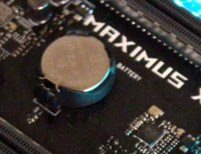

… Ohne Batterie? Dann schauen ob Du die richtig herum eingebaut hast.
Ohne Batterie wir er wohl kaum starten...
ehm ja die gerade fläche nach oben..unten diese seite mit den abgerundeten kanten oder?

Beschriftung mit + ist Oben... (bissel schwer zu finden mit hoher Auflösung)
