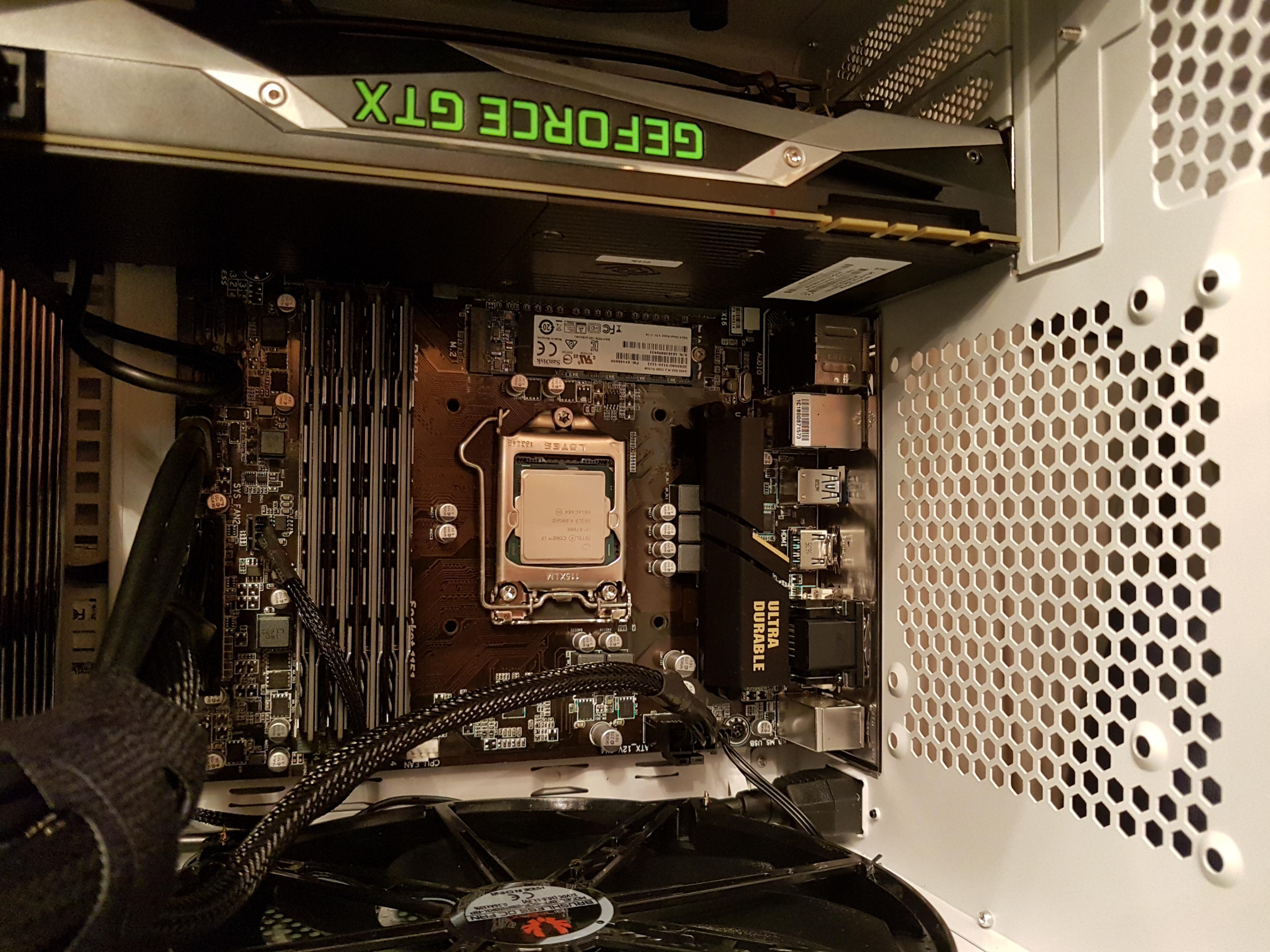

Ich suche für meinen PC eine CPU Kühlung, weil ich meine H80i V2 nicht reinbekomme.
Das Case ist ein Prodigy M und es ist ziemlich eng.
Ich werde die CPU nicht overclocken, jedoch intensiv rendern.
Am liebsten wäre mir keine zu schwere Kühlung, weil ich diesen PC sehr oft transportiere und er oft "herumgeworfen" wird.
LG
Budget bis 150,-
Push sollte ausreichen, Push & Pull bringt jetzt nicht übermäßig viel (aus meiner Erfahrung her mit der H100i)
Wenn es geht versuch die H80i zu behalten. Der Dark Rock könnte Probleme in der Höhe machen und ist ein interner Heizkörper.
Lieber mit einer H80i und dir Hitze vom Radi wird direkt rausgedrückt.
Würde auch lieber bei der H80i bleiben. Push ist imho sowieso deutlich effektiver als Pull-Betrieb. Gerade auch ohne OC reicht das Dicke.
Zusätzlich kannst du ja die CPU noch etwas undervolten für bessere Temps.
