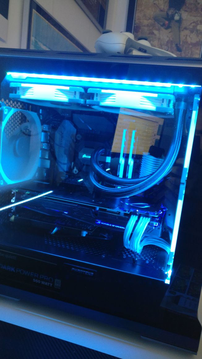

Hier auch noch ein Bild vom aktuellen System:

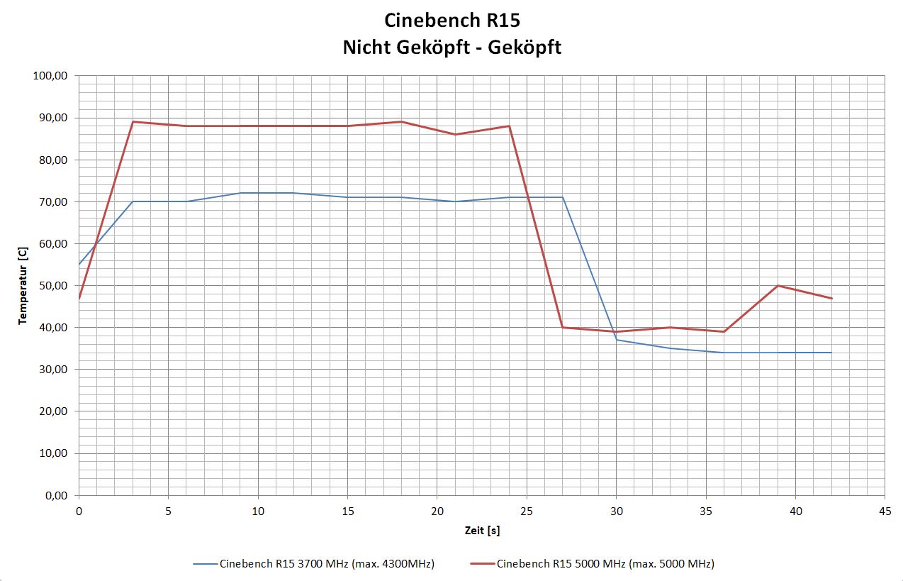

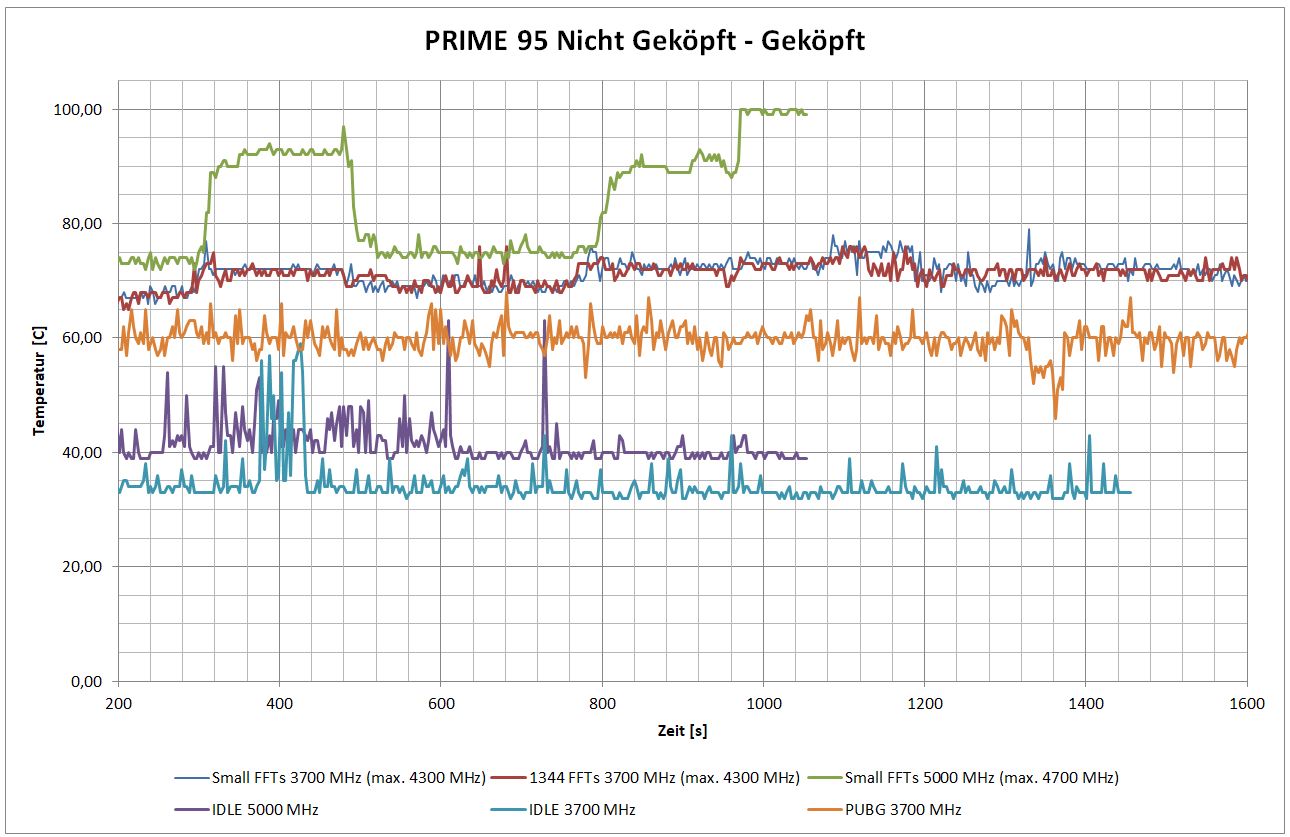

Um eine Aussage treffen zu können wie wirksam das Köpfen der CPU sein wird habe ich folgende Temperatur Diagramme erstellt. Zu den Diagrammen werden sich nach erfolgreicher Enthauptung noch die fehlenden Kurven hinzugesellen, um das Ergebnis evaluieren zu können:

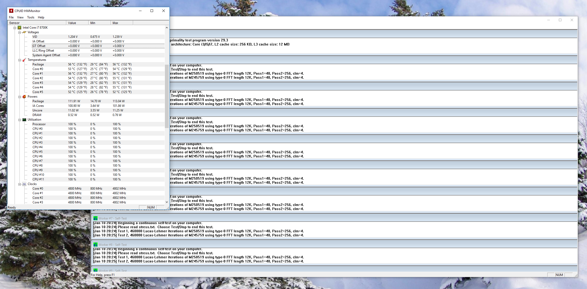

Wie ihr dem Diagramm entnehmen könnt habe ich unter anderem verschiedene Tests in Prime 95 jeweils 30 Minuten laufen lassen.
Einmal den vorkonfigurierten Test "Small FFTs", beim 2. Test habe ich die min. bzw. max. Größe der Transformation auf 1344K festgesetzt.
Bitte beachten, dass das Diagramm nur einen Teilbereich (200s - 1600s) wiedergibt.
Angesichts dessen, dass ich doch ein sehr kompaktes Gehäuse gewählt habe bin ich mit den Werten die unter dem Standardtakt erreicht werden sehr zufrieden:
Die Small FFTs bringen hier eine maximale Temperaturspitze von 78°C hervor (blaue Linie). Bei manueller Eingabe von 1344K FFTs werden die 75°C nur selten überschritten.
Auffällig ist, dass in Prime 95 nicht die vollen 4,7 GHz Turbotakt erreicht werden, während des Tests zeigt CPU-Z eine maximale Ratio von x43 an.
Während PUBG werden nichtmal die 70° als Spitzenwert erreicht und im Mittel pendelt sich die Temperatur bei 60°C ein.
Bei den 5,0GHz (siehe oben genannte OC Einstellungen) sieht es allerdings nicht mehr allzu gut aus:
Hier werden in Prime 95 bei der Small FFTs Werte über 90° erreicht und das Temperature Throttling tritt in Kraft, sodass laut CPU-Z ein maximaler Takt von 4,7 GHz erreicht wird. Nach etwa 1050s, also knapp 20 Minuten und 100°C habe ich den Test manuell beendet. Hier wollte ich meinen CPU nicht unnötiger Last aussetzen. Dementsprechend habe ich auch auf den 2. Test mit 1344K FFTs verzichtet.
Die im Diagramm dargestellten IDLE Temperaturen können nicht 100% Ernst genommen werden.

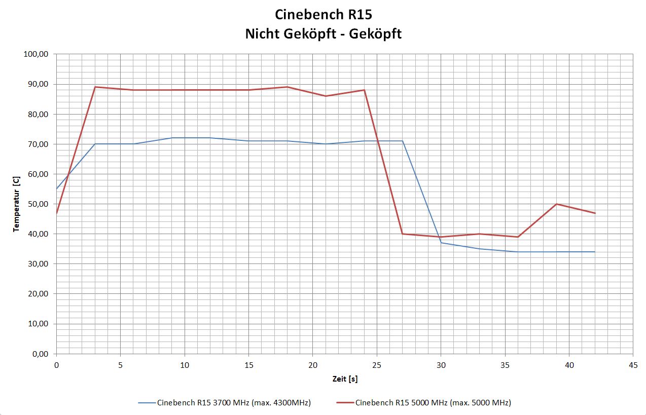

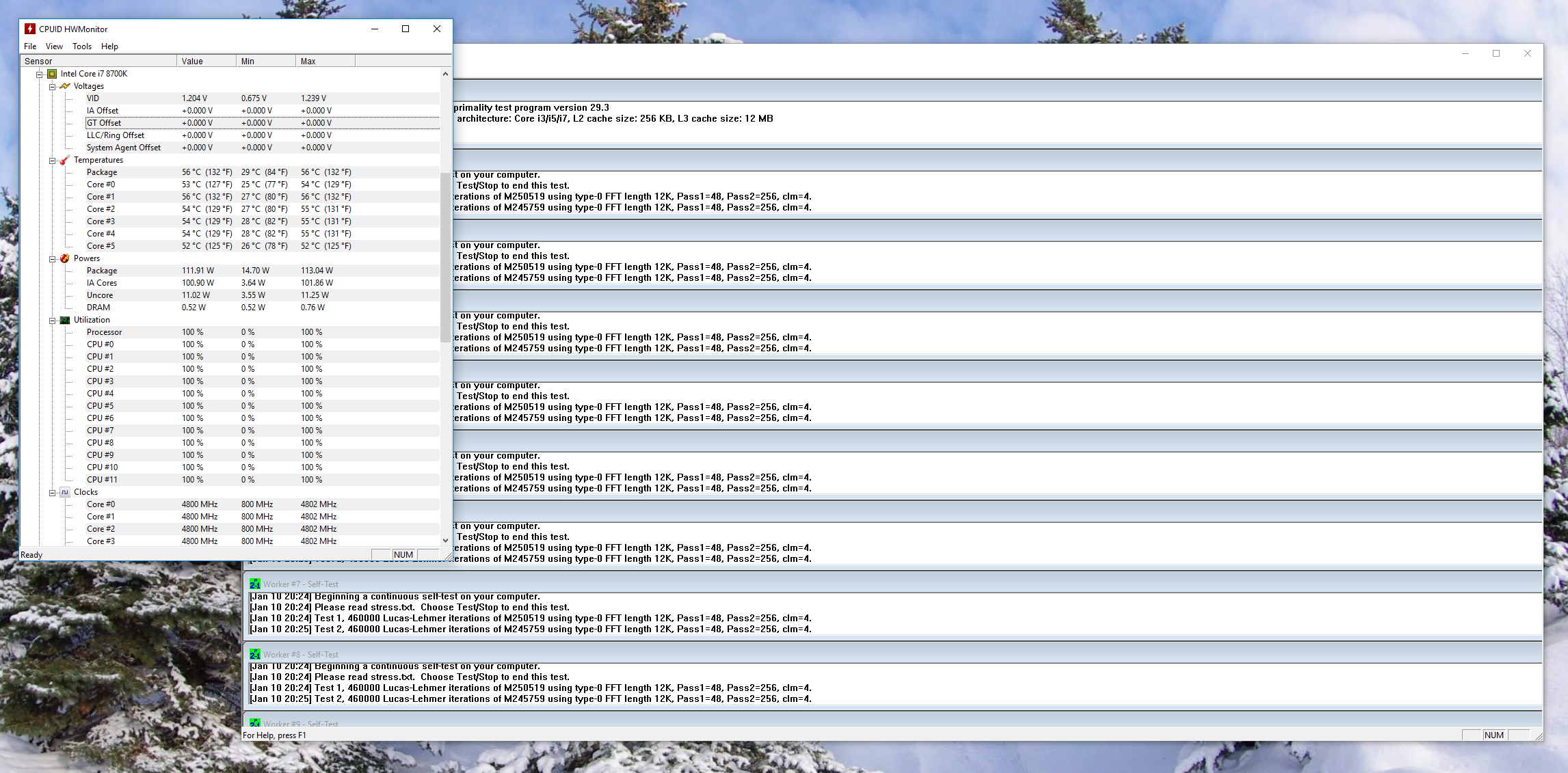

Zusätzlich habe ich noch einen Log während des Cinebench Tests erstellt:
Die Temperatur bei Standardtakt liegt bei etwa 70°C, bei 5,0 GHz werden hier schnell 90°C erreicht.
CPU-Z zeigt während des Tests die vollen 5000 MHz an. Ein Throttling tritt also nicht in Kraft. Hier gehe ich davon aus, dass der Test einfach zu schnell vorbei ist, bevor sich das Temperature Throttling bemerkbar machen kann.
Ergebnis Cinebench:
3,7 GHz 1418cb
5,0 GHz 1617cb
