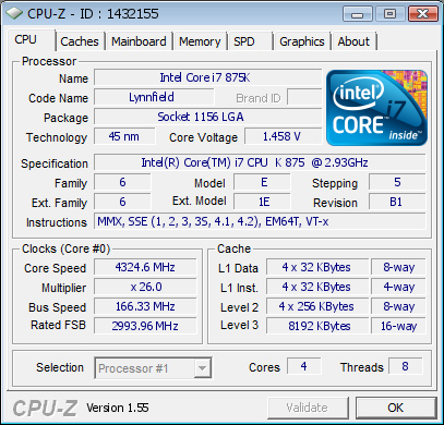

So sieht's bei mir aus: 1432155.png
Ich benutze aber PC-16000 RAM.
wow schaut gut aus. Zeitweise hatte ich diese taktfrequenz auch, allerdings nur per Turbo, das war mir genug. Deine Luftkühlung fetzt. Mach mal n Foto davon!

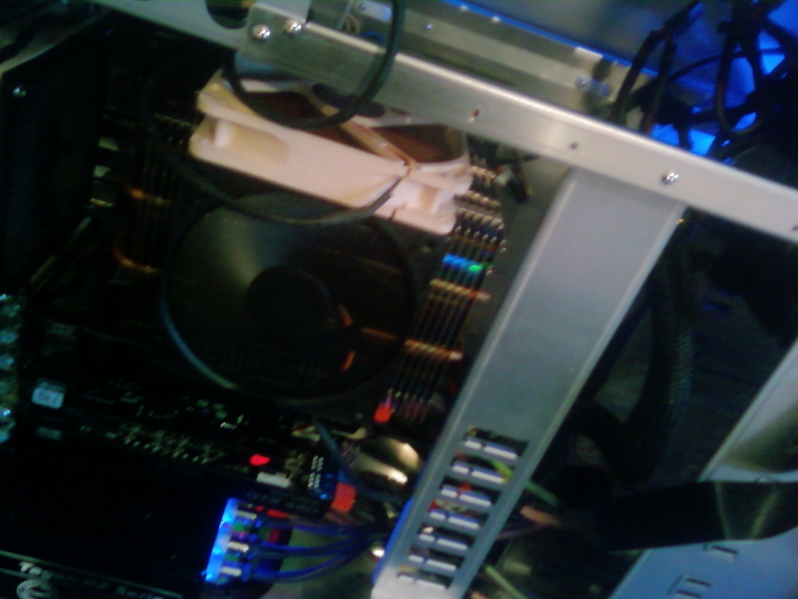

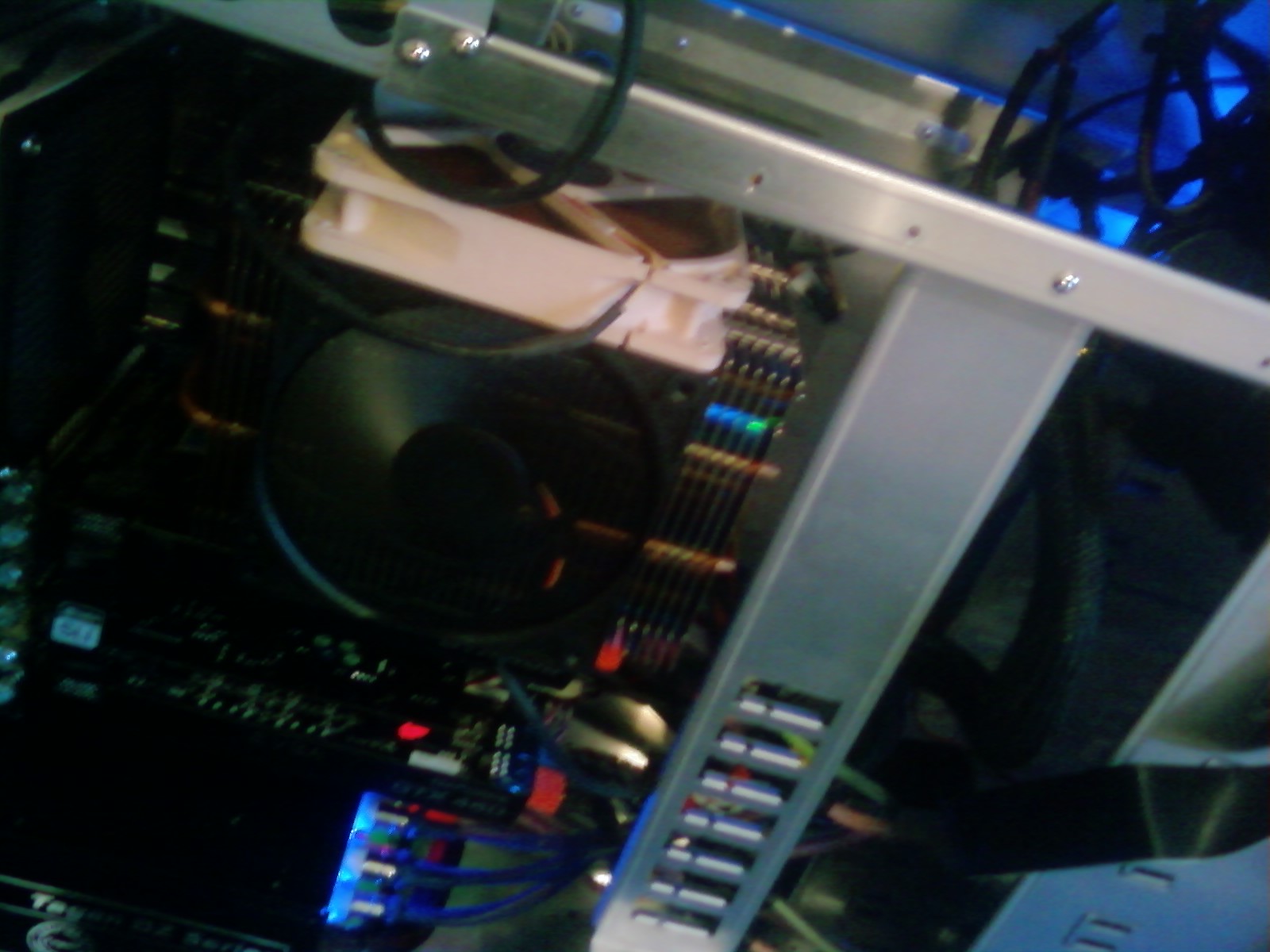

Mit Turbo schaffe ich 4,50...GHz. Hier die "Kühlung":Scythe 001.jpg
Der schwarze Fan ist ein Scythe @800 rpm der Noctua werkelt mit ca. 700 rpm und zwei Noctuas mit ebenfalls ca 700 rpm pusten die Luft hinten raus, das war's. Werde aber trotzdem 'ne WaKü einbauen, denn heiss wird dr Prozessor schon bei dauerhafter Auslastung im Turbo.
