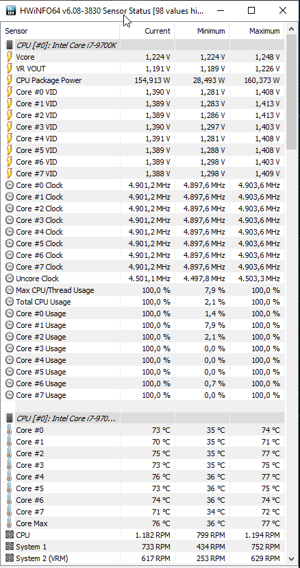

Also hab gerade angefangen meinen i7 zu übertakten und zum einen wundere ich mich über meine Temps und zum anderen über die extrem hohen VID Werte.
Anbei mal ein Screenshot nach einem cinebench r20 Lauf.
https://i.imgur.com/7ZEhki3.png
1.47V bei 5Ghz finde ich ziemlich hoch (jedenfalls höher als was ich sonst so gesehen habe)

Wie gesagt mir geht's zum einen um die Temperatur, die ich doch ungewöhnlich hoch finde für den vcore und zum anderen darum dass mir der VID Wert höher erscheint als das was man sonst so sieht.

Das mit dem Kühler/der WLP hab ich auch schon gedacht, darum hab ich ihn gestern noch mal abgenommen und noch mal neu aufgetragen, hat aber nur wenig unterschied gemacht. Das mit den Gehäuselüftern probier ich noch mal, wobei ich nicht glaube dass es viel bringt. Das Gehäuse war die ganze Zeit jetzt auf und es war nicht gerade warm bei mir (Zimmertemperatur so um die 20°).
Aber eigentlich können diese Temps bei dem VCore voll nicht hinhauen wenn ich mir so einige OC Tests/Guides angucke. Viele kühlen mit dem D15, der ja nun nicht so groß anders vom D14 ist und die haben mal 10° weniger bei noch mal deutlich mehr VCore.
Siehe z.b. dieses Video von LTT
Die haben den 9700k @ 5GHz bei 1.33V mit nem U12S auf 84° gekühlt. Kann doch nicht sein dass meine bei 1.3V und nem deutlich fetterem Kühler schon so heiß wird oder irre ich mich?
Keine Ahnung ob ich's übersprungen habe, aber wird da jemals gesagt, mit was die die CPU belasten?
Mit Prime + AVX schaff ich auch über 80°, trotz 2x360er Radis. Meine CPU braucht da übrigens 1,28V für 5GHz.
Später im Video sagen sie, sie haben Blender benutzt. Und bedenke, meine Temps sind mit Cinebench nicht mit Prime. Und ich erreiche auch beim Zocken von CS GO schon knapp 80°.

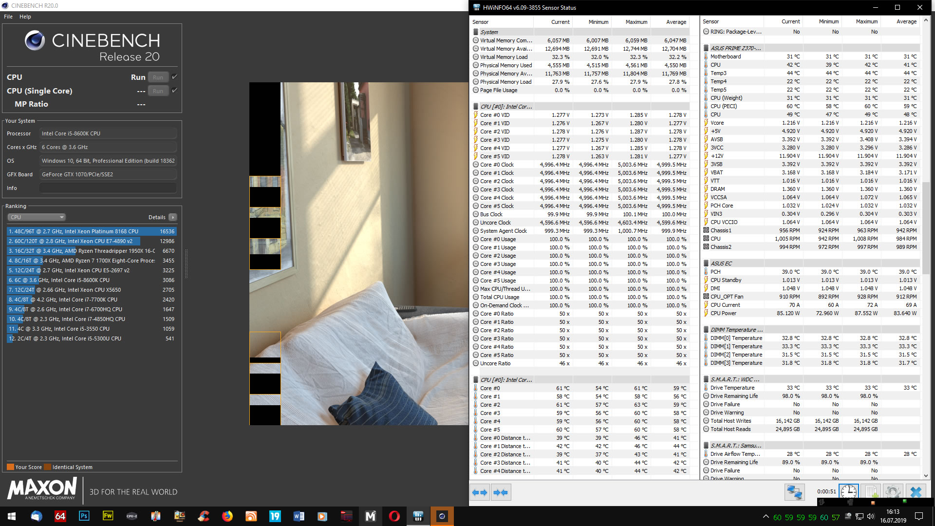

Ich habe jetzt gerade mal bei meinem kleinen i5 8600K geschaut, der aber ähnlich ist, wie der i7 9700K nur halt mit 2.Kernen weniger. Allerdings habe ich eine deutlich geringere Spannung als jetzt hier der TE und komme da bei der VID auf Werte um die 1,285 Volt.
Screen HWinfo64:
Da ich meinen i5 8600K ja auch mit 5,0 GHz laufen lasse, werde ich mal die VCore wie beim TE auf 1,31 Volt im Bios stellen und mal schauen, wie dann die VID im Cinebench aussieht!
Nachtrag: So ich habe jetzt mal bei mir die VCore von 1,310 im Bios eingetragen, was dann unter Win_10_64Bt_1903 bei mir einen VCore Wert von 1,296 Volt im Windows ergibt, bei mir fällt die VID mit einer Spannungserhöhung.
Hier mal der Screen mit HWinfo64 und Cinebench R20:
Ich vermute auch, dass es am OC-Potenzial der CPU beim TE liegt, denn ich meine mal gelesen zu haben, das die VID bei weniger gutem OC.Potenzial mit Spannungserhöhung steigt und bei gutem OC-Potenzial bei Spannungserhöhung fällt. Allerdings, so lange alles Stabil läuft beim TE, würde ich mir noch keine Sorgen machen, ansonsten die CPU einfach auf 4,8 GHz laufen lassen mit einer etwas niedrigeren Spannung, schont die CPU und der Leistungsunterschied ist in Benchmarks minimal, in Games dürfte das nicht wirklich auffallen!

Ich hab jetzt aktuell auf 4.9 gestellt und konnte dabei die VCore DEUTLICH senken und momentan läuft cinebench seit 10 Minuten stabil durch. Mal sehen ob ich noch weiter runter gehen kann. VID ist aber immer noch extrem hoch finde ich.
