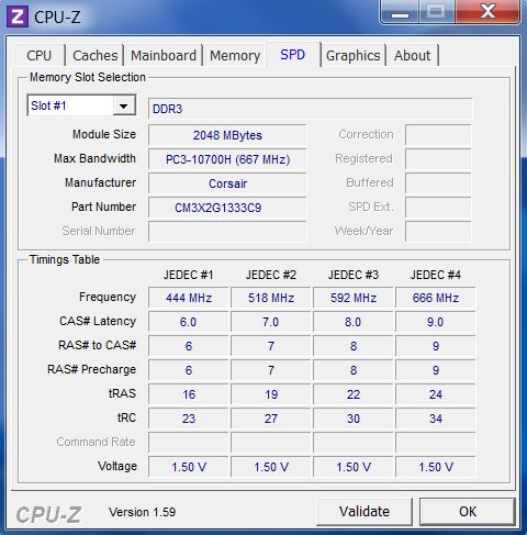

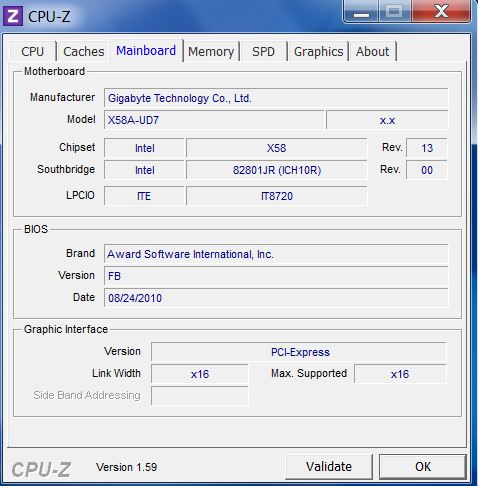

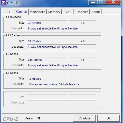

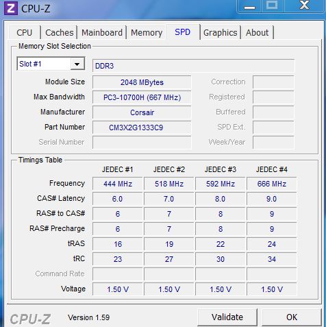

also bleibt mal wieder nur Aufschrauben und hoffen. Wie gehabt. Danke Männer, trotzdem. Und nur so zur Belustigung. Weder im Geräte Manager, noch in der erweiterten Systeminformationstabelle finde ich einen Hinweis auf Corsair RAM. Da steht lediglich Systemplatine. Keine Bezeichnung, nix. Na, dann schraub ich mal und hoffe dadurch das Problem zu killen. Aber eine Bitte noch: Hat jemand eventuell für meine Systemconfig eine optimale Bios-Einstellung parat? Wie oben beschrieben? Sechskern 980x gigabyte x58a ud7, 12 gigabyte ram? So von wegen Allheilmittel? Bis denn, dann.
Mach doch jetzt keinen Mist und schraub da sinnlos rum. Die Wahrscheinlichkeit ist groß, dass es nichts mit dem Ram zu tun hat. Guck dir doch erstmal den Error-Code an... :freak:

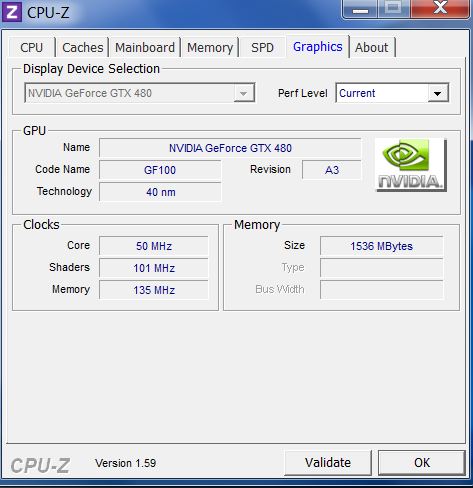

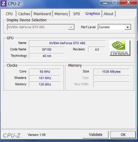

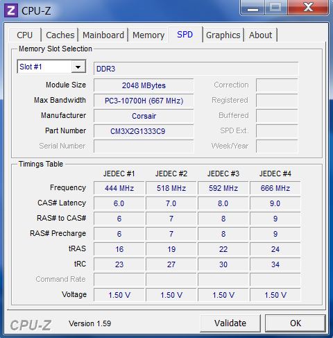

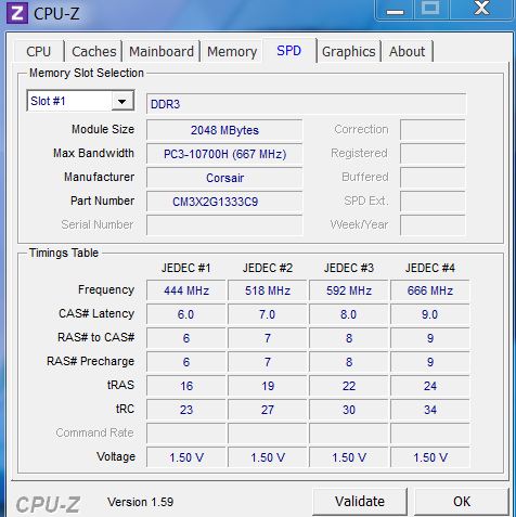

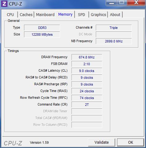

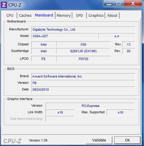

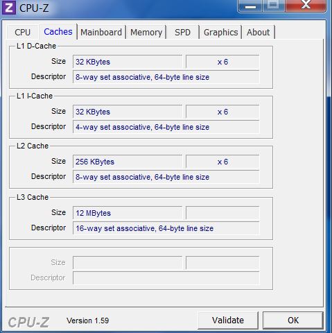

ja, bin schon lange aus diesen Hardwaretiefen raus. Hab's selber gemerkt. Also anbei mal ein paar screenshots aus CPU-z. Danke, Hanne.

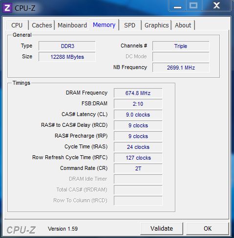

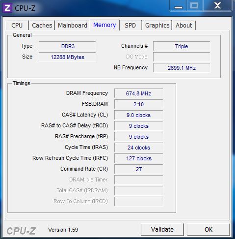

Commandrate bitte direkt auf "2T" stellen - nicht "auto"
"TRFC" ist mit "74" angegeben - hier sollte möglichst "90" / "110" oder "127" eingestellt sein -
will auch gar nicht rumschrauben, heiss bin ich da überhaupt nicht drauf. Die Blue Screens kommen ja unwillkürlich, nicht ständig. Es gibt Zeiten, so wie jetzt, da läuft der ohne Murren.
Nur an manchen Tagen ist es so, dass der PC alle 2 Minuten abkackt. Ich mache das jetzt schon 1 Jahr lang mit, da ich auch nur zum Arbeiten den PC benutze, nur selten noch zum Zocken. Aber gerade beim Arbeiten (Video-Bearbeitung, Post-Processing, etc.) nervt das halt ungemein, wenn er nicht stabil ist. Ich habe 60-70 Gigabyte große Videofiles, die geshrinked und neu berechnet werden müssen, da geht schon mal der PC etwas in die Knie. Und wenn er dann während dieses Prozesses sich blau färbt sind so 1-2 Stunden Arbeit dahin. Kaufe mir bald einen neuen, und da werde ich so lange im Netz lesen, bis ich den für mich perfekt abgestimmten PC zusammen habe. Keine Schnellschüsse mehr.
Hanne, wie editiere ich so etwas im Bios, wenn das Bios-Programm das nicht anbietet?
...auch nicht mit "+/-" ?
die Einstellungen sollten aber vorzunehmen sein - und zwar direkt - nicht "auto"
nein, wie gesagt, ich kann diese Einstellung nicht ändern. Habe CMOS Bios Editor, ist ein Award Bios. Ich kann M.I.T. ein paar Funktionen aufrufen, Advanced CMOS Setup etc. Aber ich kann keine Eintellungen hinsichltlich CMD verändern.
ja, mußte aber vorher DRAM auf Quick setzen, ohne zu wissen, was das ist. Habe es aber gemacht. Die Einstellung sind geändert. Warten wir mal ab ;) Vielen Dank für deine Hilfe.

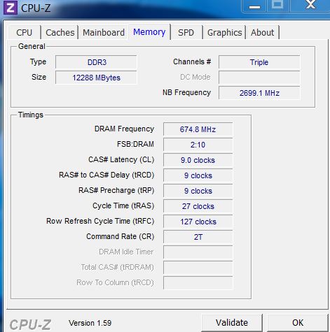

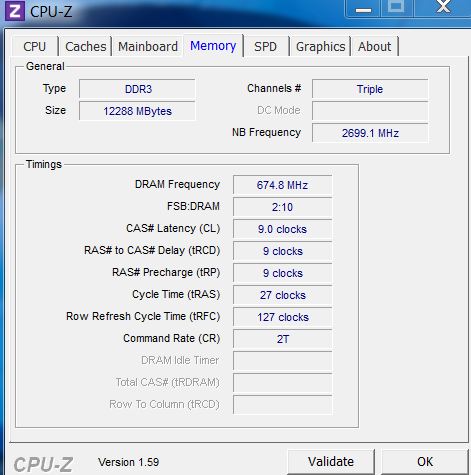

"TRAS" = 27 bitte einstellen -
wenn es nicht so funktioniert
"9-9-9-27 / TRC 36 (40) / TRFC 110 (127) / CR 2T / 1333 (667) bei 1,55V (1,60V)
dann mit
8-8-8-24 / TRC 36 (40) / TRFC 110 (127) / CR 2T / 1333 (667) bei 1,55V (1,60V)
versuchen -

also, Hanne, ich melde mich in ein paar Wochen nochmal. Aber habe jetzt mal ein paar stunden etwas belastendere Aufgaben an dem PC gemacht und nicht ein Absturz. Wenn ich noch das lahme Booten in den Griff bekomme, war das hier sehr hilfreich. Aber solange der nur langsam bootet und ansonsten stabil bleibt ist das eigentlich schon alles, was ich wollte. Vielen Dank!
