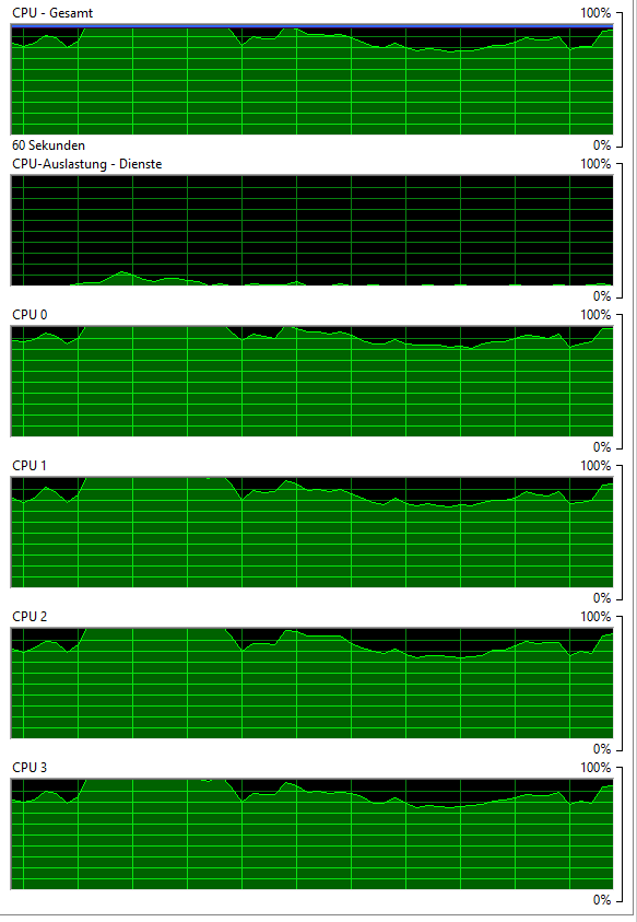

Hast du mal die Auslastung deiner 4 Kerne beobachtet, als er an der Leistungsgrenze war? wurden alle Kerne gleichmäßig ausgelastet? Waren einzelne Kerne bei 100%?

Also der Ressourcenmonitor sieht soweit gut aus:
Nacheinander:

Bei dem Track, der oben läuft, sind 48 Instrumente geladen - die meisten sind Sampler, nur wenige Synths - mit jeweils 0-2 Effekten, von denen auch alle laufen (VST2, VST3 wird noch nicht unterstützt). Wenn ich den Track aufräume, sind vielleicht noch 1/3 der Sounds maximal übrig, deswegen denke ich, reicht 3-fache CPU Geschwindigkeit aus. (Mein Rechner packt 2 aufgeräumte Tracks, aber am Limit.) Das 2x und dazu noch Traktor 2 (3 Decks Wav/MP3 jeweils mit EQ, Filter und maximal 2 Effekten).

Von der Auslastung her kann man wohl grünes Licht für Ryzen geben.

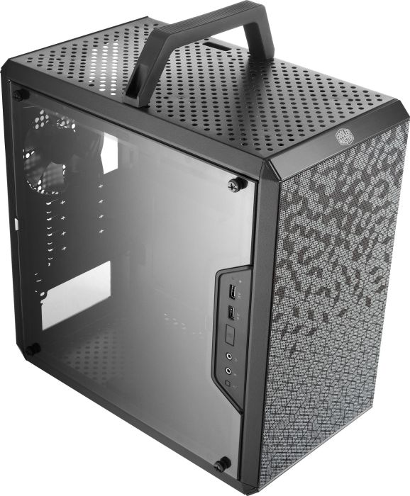

Beispiel: https://geizhals.de/cooler-master-masterbox-q300l-mcb-q300l-kann-s00-a1752080.html
Das ist ein µATX Gehäuse und man kann oben einen Tragegriff montieren, falls das eine Option für dich ist.

Du hast schonmal ausgetestet, dass deine Projekte gut über mehrere Kerne skalieren. Danke auch an @ghecko dass er dich da in die richtige Richtung gelenkt hat :daumen:
Je nachdem wie man sein Projekt aufbaut, braucht man eher Multi- oder Singlecore Performance. VST Plugins die nacheinander geschaltet sind können nicht parallelisiert werden. Der Blick auf die Auslastung im Taskmanager ist da genau der richtige Ansatz. Bei dir scheint die Parallelisierung recht gut zu funktionieren. Wobei man bei lediglich 4 Threads nicht allzuviel sagen kann, da hat man in der Praxis die Kerne meist schneller voll, als dass man einen einzelnen auslasten kann. Bei 8 Threads siehts dann oft schon wieder anders aus.
