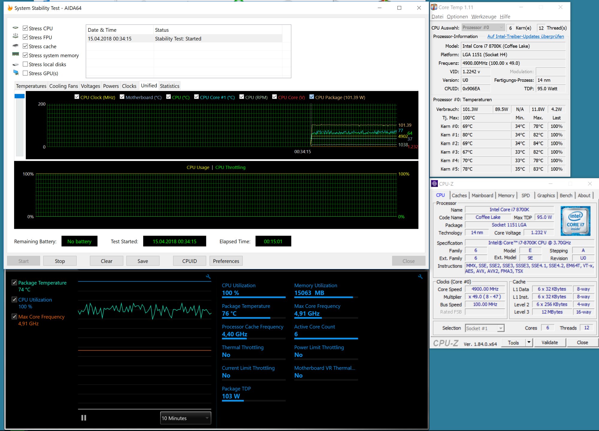

Für alle die es interessiert, ich habe nach 15 Minuten Aida64 Stresstest folgende Werte erzielt:
Der Stromverbrauch laut meinem Messgerät lag bei 155W unter Last, idle sinds gerade mal 40, ich denke ich habe hier eine ziemlich gute CPU erwischt, da ich nur auf 1.232 bereits 4,9GHz auf allen Kernen erreiche und diese auch problemlos gehalten werden können über die 15 Minuten die ichs getestet habe.(Ohne Last geht der vcore auf 1.25, wie von mir eingestellt) Temperaturen gehen wenn, nur sehr kurz über 80°C, hält der Mugen 5 recht gut unter Kontrolle. Vor allem ist er bei 1000 Umdrehungen noch immer sehr leise, muss dazu sagen, dass ich den PC aktuell offen hier stehen habe da ich ihn schon zusammengebaut aber das Case leider beschädigt erhalten habe. Daher sind die Temperaturen natürlich etwas mit Vorsicht zu genießen, denke höher gehe ich definitiv nicht mehr, wobei der Lüfter noch 120RPM mehr als Reserve zurückgehalten hat.
