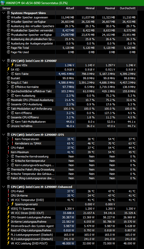

Jedoch peakt die CPU sofort hoch.
Ist wohl ein Megaport Fertig PC und klar die AIO ist nicht die beste aber das Teil geht bei Installationen nicht selten auf 105C .
Beim Spielen nach 3 Minuten siehe Screenshot..
Würde es was bringen Pl1 und Pl2 anzupassen und wenn ja auf welche Werte mit moderaten Leistungsverlust?
Im reinen Idle ist es okay aber bei Last extrem..

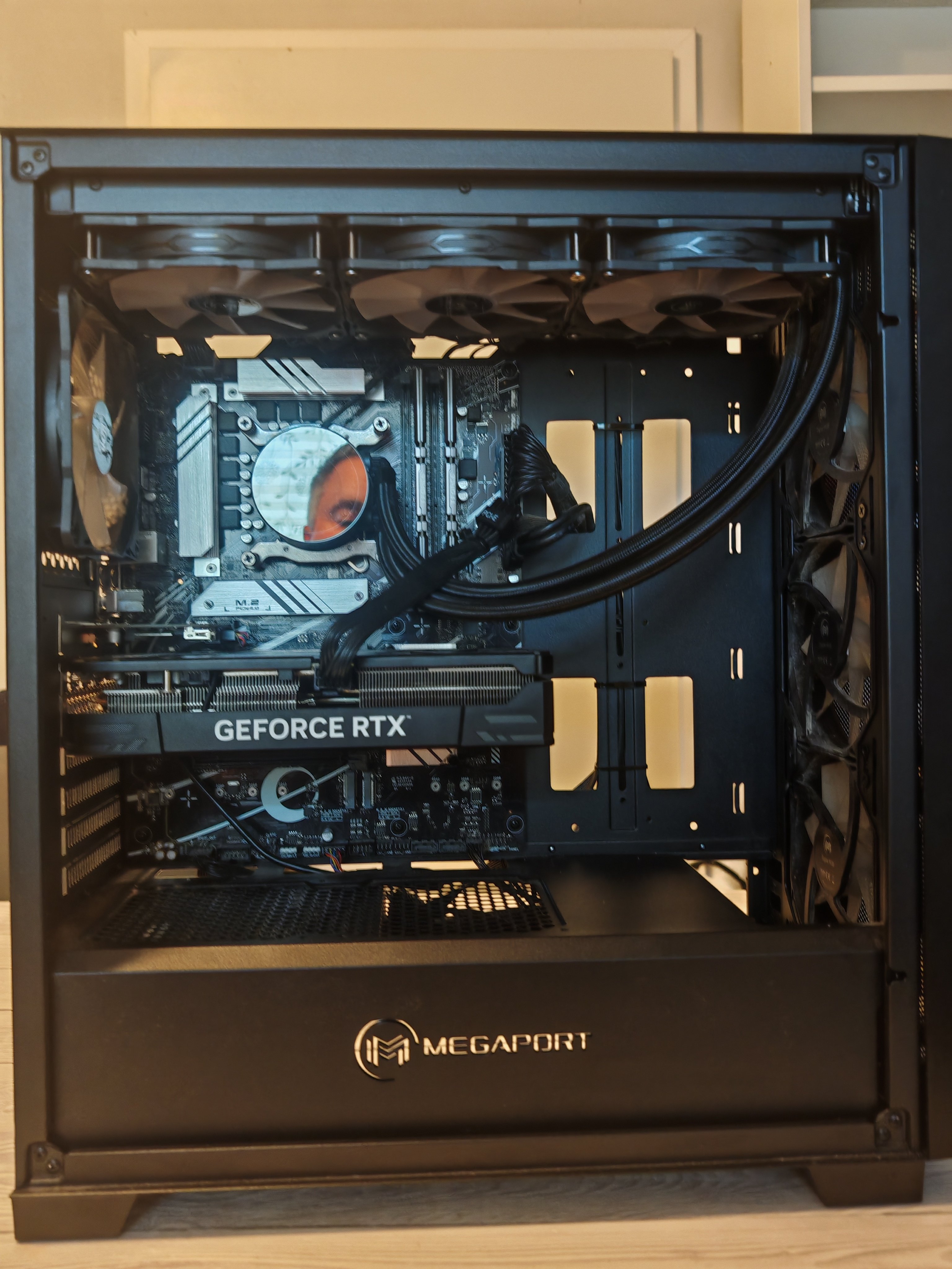

Dann würde ich mal die unbekannte AIO abmontiert, schauen ob die Folie noch dran ist und wie der Zustand der Wärmeleitpaste ist.
Neueste BIOS-Version drauf?
Wie ist die Gehäusebelüftung, ist es ein Backofen? Mach mal Bilder davon.

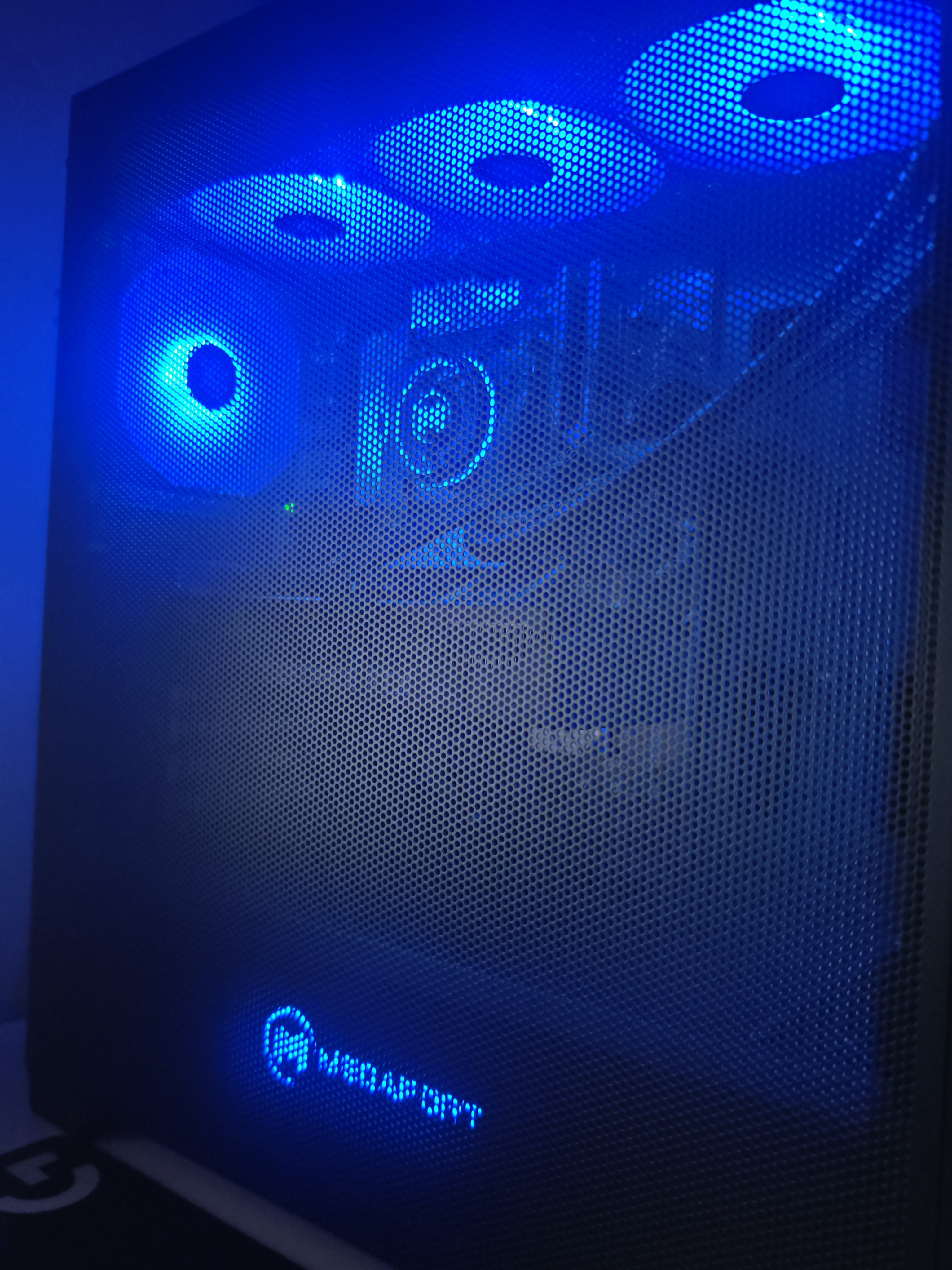

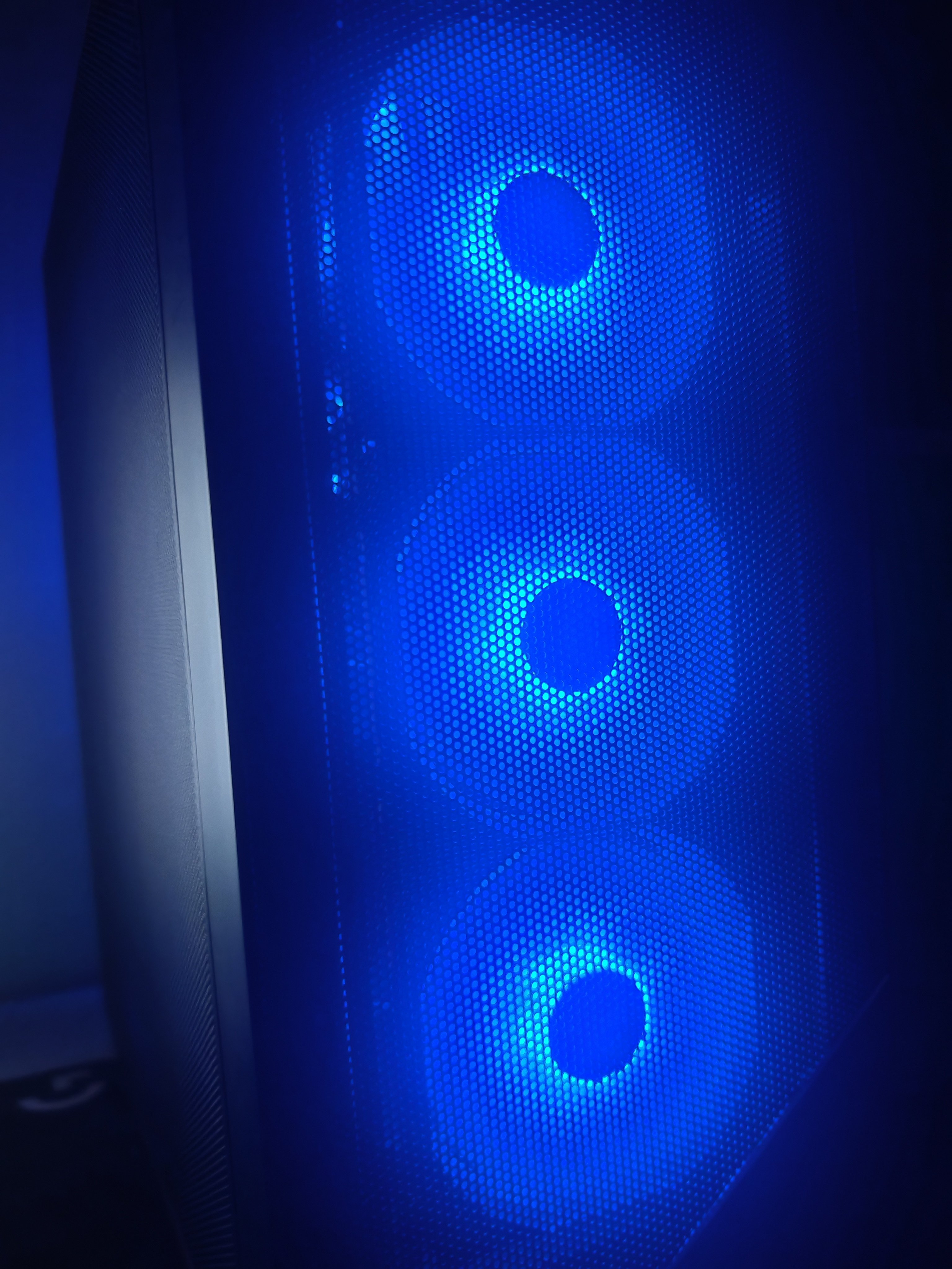

Case ist vorne und seitlich Mesh also eig beste Bedingungen.

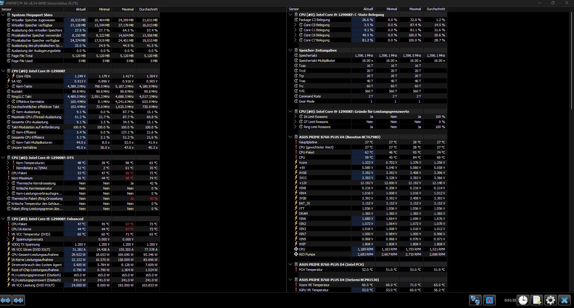

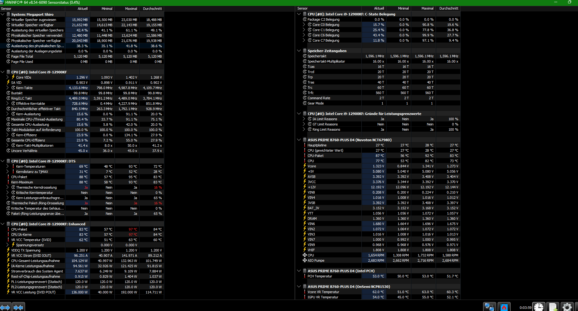

Selbst mit 100W siehts iwie nicht viiiiel besser aus ..
Was ich auch seltsam finde..
Es kommt kaum warme Luft aus dem Radiator..

Sind die Schläuche denn gleichmäßig warm? Oder ist einer wärmer als der andere? Da stimmt jedenfalls etwas nicht. Und 100W aus nem Radi ist auch nicht so irre viel, das verteilt sich ja auch über relativ viel Fläche.
Die AIO ist tot.
die Pumpe läuft aber der eine Schlauch ist nur minimal warm.
So wenig dass man es fast nicht merkt.,
Aber wenn Sie gar nicht geht müsste er doch noch wärmer sein oder?
Pumpe steht über den Pump Header auf Vollgas
Die Schläuche müssten im Grunde gleich warm sein. Die AIO ist tot. Coldplate zugesetzt.

Etwa gleich warme Schläuche würden einen homogenen Wasserfluss bedeuten, unterschiedliche oder gar keine Wärme bedeutet, dass die AiO zu ist. Pumpe defekt, Kühlflüssigkeit verschmoddert, irgendetwas... Du kannst es mit neuer WLP versuchen, ansonsten musst du das Ding ersetzen.

ja einer lauwarm. Fast nicht spürbar. Der andere kalt..
Selbst auf Pl1 und Pl2 80W habe ich 97C..
Die AIO wird echt TOD sein,..

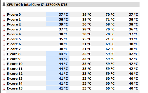

Bei 253 Watt sind 100 Grad normal man solllte den je nach Kühler entsprechend drosseln.
Mein i7 13700KF läuft auf 64 Watt und 100 Watt. Würde auch höher gehen aber möchte nicht das der ständig auf 85-100 Grad balert.
