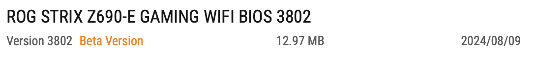

i9-12900K nach ASUS BIOS-Update plötzlich sehr langsam

Die alte was von 12.08.2022, Version 1720klickpix schrieb:Info auf welche BIOS-Version
Die neue ist vom 08.08.2024, Version 3802

Das ist eine Beta-Version.-Varix- schrieb:Die neue ist vom 08.08.2024, Version 3802
Da kann es durchaus sein, dass die noch nicht perfekt ist.

Es gibt interessante Neuigkeit zum Problem:
1. Leider konnte ich nicht auf die alte BIOS Version v1720 vom 12.08.2022 zurück, da die BIOS Datei vom neuen BIOS nicht mehr akzeptiert wird. Fehlermeldung: "Selected file is not a proper BIOS!"
2. Ich bin deshalb zurück zur offizielle letzten Version, die letzte vor dem Beta-BIOS vom 08.08.2024. Also zurück zur Version v3701. Und dann ist folgendes passiert:
a) wenn ich Cinebench 15 laufen lasse, zeigt es plötzlich wieder 4041 an. Außerdem erkennt man sofort, dass es sehr viel schneller läuft. Aber dann, bei allen weiteren Durchläufen sind die Werte wieder niedrig: etwa 1200. Das war mit BIOS v1710 aber nie so!
b) Dann ist mir aufgefallen, wenn ich den PC neu boote, dass der erste Durchlauf immer um die 4050 liefert. Aber immer nur der erste. Cinebench beenden und neu starten hilft da nicht. Der PC muss neu gebootet werden!
c) Anders bei Cinebench 20: Das zeigt mit dem v3701 BIOS plötzlich wieder Werte über 10000 an, egal wie viele Durchläufe. Durchschnitt ist 10182. Mit BIOS v1720 waren es jedoch 10459. Trotzdem neulich mehr als bei Beta-BIOS 3802.
d) Zu Cinebench 24: Das kommt jetzt auf 1504 statt 1501. Also kein Unterschied.
Das heißt: 1. Die schlechten Wert waren nicht "normal", wie hier einige sagten. 2. Es liegt auch nicht am "zugemüllt Windows".
So... Punkt a) bleibt seltsam! Der BIOS-Wechsel weg von der Beta-Version hat was gebracht.
Die FPS im Flugsimulator haben wieder um 1-2 FPS zugelegt, aber rund 1 FPS fehlt zu vorher. Damit kann ich leben.
Jetzt werden manche sagen, 1 FPS, 3 FPS, egal. Aber ob es 50 oder 53 FPS sind macht da schon etwas aus. Ich weiß, bei anderen Spielen sind die FPS viel höher. Der Flugsimulator ist da wirklich sehr anspruchvoll.
Danke an alle die Tipps gegeben haben!
