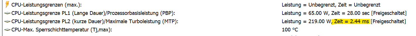

Noch eine Ergänzung: HWInfo zeigt PL1, PL2, Tau korrekt an - also mit den erwarteten Werten. Das einzige was mich irritiert sind diese Werte:
Soviel ich weiß passt das so. Der sehr kurze Wert ist irgendein Overshoot-Wert für PL2. Das ist im Programm nur dämlich aufgelistet.
