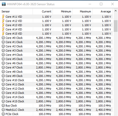

Hallo Leute ,
ich stehe vor einem Problem und zwar habe ich einen I9 7960x auf einem X299 TUF Mark2 Mainboard von Asus (aktuellste Bios drauf)
Heute habe ich festgestellt das 2 Kerne nicht auf 4,2GHZ takten ..... wieso auch immer.... alle Treiber sind aktuell . Kennt sich jemand damit aus was das Problem sein könnte ? Habe das Gefühl das die Cpu ein weg hat ... :/ .Im Bios ist alles auf Default eingestellt.Die CPU läuft auf 4.2GHZ mit einer VCore von 1.100V.
Anhängend ein Screenshot
Greetz Hawky
Mit was hast du die CPU denn mal ausgelastet? Prime 95?

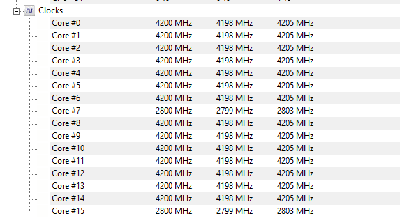

Mit dem CPU.Z Benchmark Cpu Bench und Stress Cpu , normalerweise sollten die Kerne alle auf 4.2 laufen da ich gerade mit Hand fest übertaktet habe und den Turbo mal ausgemacht habe . Prime 95 habe ich noch nicht versucht aber Cinebench R15 habe ich auch schon probiert da tut sich einfach nix .
Zeigt mir leider die gleichen werte an :x Energieoptionen sind auf Höchstleistung eingestellt.
Powerlimit erhöht?
Ist der 8 Pin EPS angeschlossen?
Das Problem hat sich gelöst .... eine Einstellung hat sich beim zurücksetzen nicht geändert,
vielen dank an alle die so Hilfsbereit waren :)
Kann geschlossen werden
Greetz Hawky
