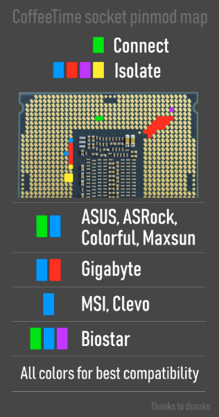

Theoretisch gleicher Sockel, aber Pins sind zum Teil anders belegt. Wenn nicht bestimmte Pins isoliert sind brennts dir leider den Sockel durch. Wirst also mit hoher Wahrscheinlichkeit dein Board gegrillt haben und vllt auch den 9900k.
Edit: Gibt schöne Pin Mod Anleitungen im Netz wo zu sehen ist welche Pins für bestimmte Mainboard Hersteller zu isolieren sind.
