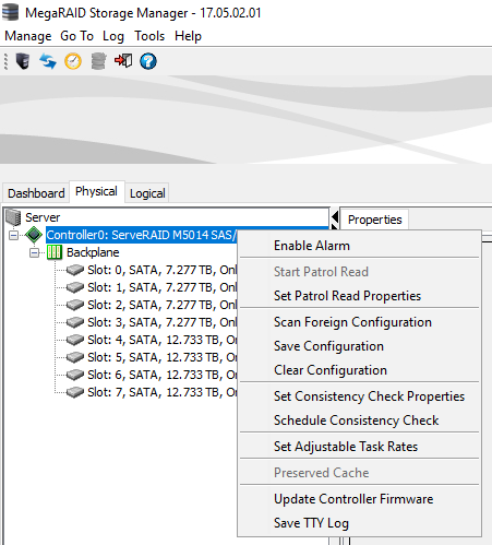

Hi und schönen Abend,
wie ersetze ich einen IBM 5014 Controller mit einem anderen 5014 Controller?
Speziell geht es mir um die Frage, ob das RAID nach dem Wechsel erhalten bleibt (auf HDDs gespeichert?) oder ob ich besondere Vorkehrungen treffen muss?
Ich habe die Config vom Controller via "MegaRaid Storage Manager" gesichert, aber es gibt keine Option diese Sicherung auch wieder einzuspielen/zu laden. Daher bin ich unsicher.
Es funktioniert aktuell alles, aber ich möchte mich für den Fall schonmal schlau machen bzw. allgemein verstehen, wie das funktioniert.
LG Spillunke

Config einlesen? Wo geht das? Ich finde in der Software nichts dazu.
In deinem Screenshot "Scan foreign configuration" ... Damit Sucht er die Platten nach einer Config ab und nutzt nicht die möglicherweise vorhandene im Controller, sondern die RAID Info auf den HDDs
@tRITON Okay, wenn dem so ist, wäre es ja einfach und wie vermutet liegt die Config dann irgendwo auf den HDDs.
Dann wäre der Austausch ja sehr simpel.
Runterfahren, alte Karte raus, neu Karte rein, hochfahren, Software öffnen und nach vorhandener Config scannen... fertig.
Jetzt wäre nur die Frage, ob es denn auch 100%ig so ist.
