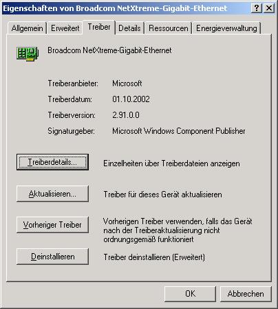

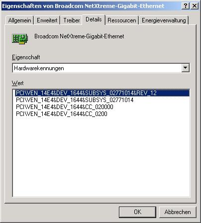

Wenn du das gleiche System hast, könntest du denn dann mal per Geräte-Manager die Adressen raussuchen? Also Hardware-IDs? (VEN&DEV)
Es sind alle Updates installiert, also auch der SP2. Erst per Wsus-Offline und dann per gekaufter Netzwerkkarte.
bitteschön... tut mir leid, wenn das bei dir so ein hickhack ist.
was spricht gegen eine PCI-Karte? ne "intel pro 1000 mt" oder ähnliches? 64bit varianten sind in der bucht auch recht häufig vertreten gewesen. fängt bei etwa 10 euro an: http://www.ebay.de/sch/i.html?_odkw...5573.m570.l1313&_nkw=intel+pro+1000+&_sacat=0
Danke für die Info - du hast ja auch nicht die oben genannte Netzwerkkarte (VEN_12AE&&DEV_0003). Also kann der Treiber ja auch nicht passen ;-)
