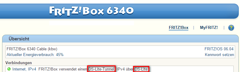

Vodafone? Dann hast bestimmt Dual Stack Lite mit IPv6..Dann gehts nicht mit VPN
Nein, von einem lokalen Kabel Anbieter mit einer öffentlichen IPv4 Adresse
Sicher? Schau mal in die fritte ob da nicht doch ipv4 tunnel steht..denn ne öffentliche ip4 haste ja bei dual stack lite.wobei lokale anbieter vergeben oft noch ip4
Yo dann isses echtes ip 4. muss der fehler wo anderes liegen in der Konfiguration..
