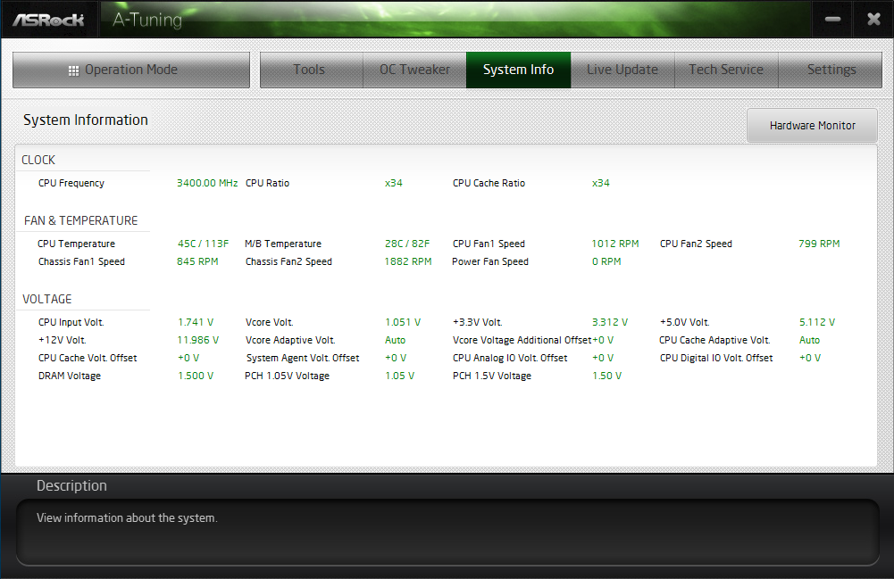

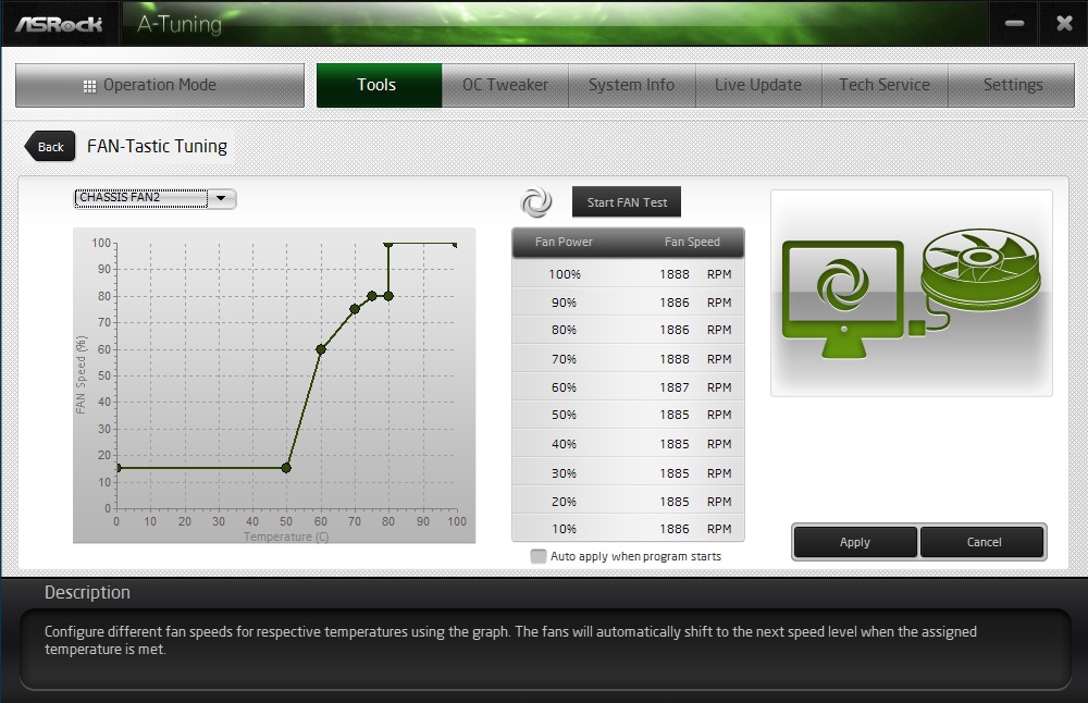

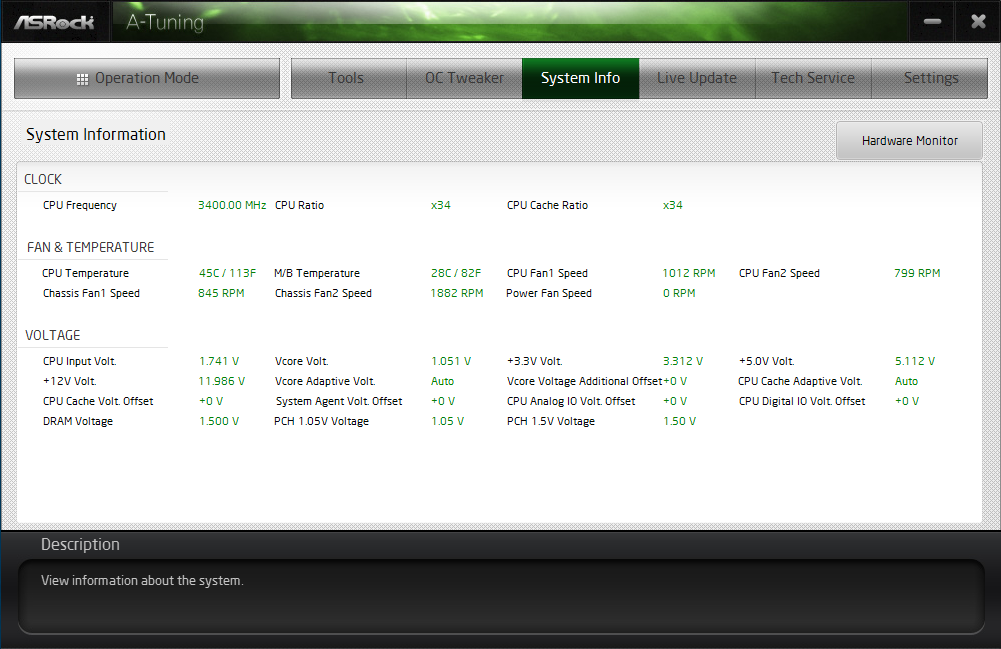

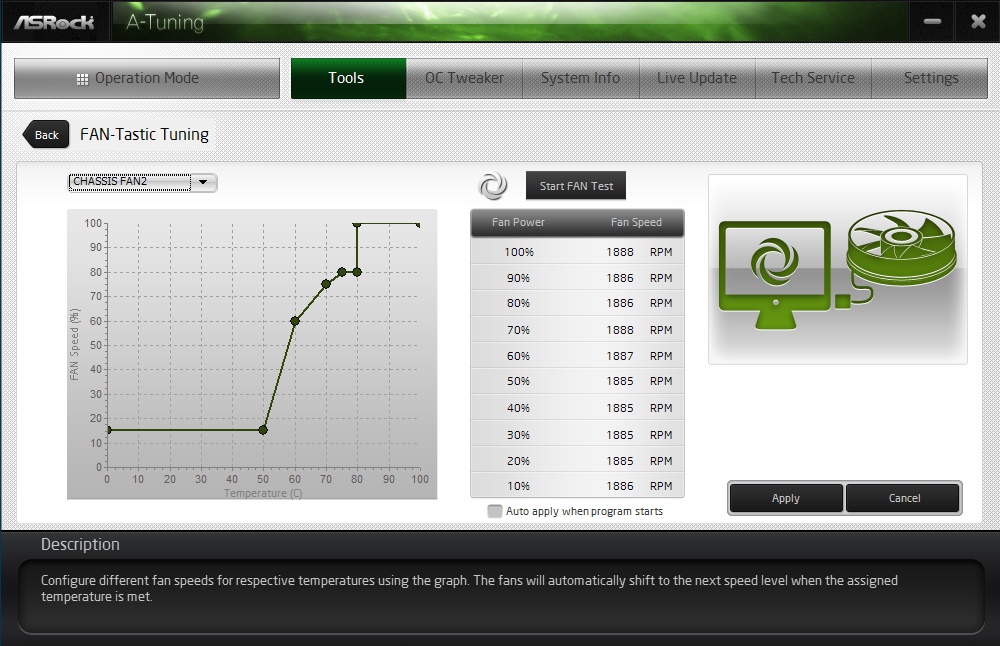

Ich habe, sowohl im BIOS, als auch in dem A-Tuning Programm von Asrock (Auch mit PC-Neustart zwischendruch), die Einstellung gesetzt, dass es unter 50° CPU Temperatur immer nur 15% Leistung bringen soll. (Bild 1). Aber trotz dass die CPU Temperatur bei bei dem Moment auf 45° war, war der Lüfter bei 1900rpm. (Bild 2)
Mir ist dann aufgefallen, dass (bei Bild 1) die Umdrehungen bei 100% fast gleich sind wie bei 10%... Also liegt es wohl am Mainboard, denke ich?
