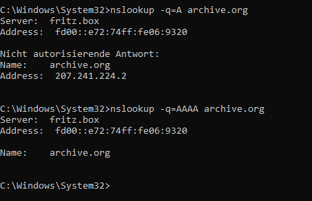

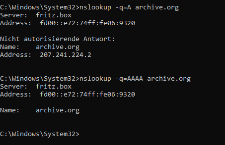

Kann es sein das archive.org nur per IPv4 Adresse erreichbar ist und es keine IPv6 gibt?
Reaktionen: sbj

Doch. Wenn Deine öffentliche IPv4 irgendwelchen Murks gemacht hat, dann kann die über einen Fail2ban für eine gewissen Zeitspanne blockiert sein. Daher:
sbj schrieb:
Provider auch Telekom?
Wenn Du bei der Telekom Deutschland bist, dann kannst Du Deinen Internet-Router auch neu verbinden lassen (PPPoE). Oft – leider nicht garantiert – müsstest Du dann eine neue öffentliche IPv4-Adresse bekommen. Deine aktuelle IPv4-Adresse siehst Du beispielsweise über ipv4.icanhazip.com.
sbj schrieb:
was bedeutet das? Muss ich irgendwo eine Einstellung machen, dass Firefox über IPv4 versucht?
Nichts. Wenn im DNS kein AAAA hinterlegt ist, dann macht Mozilla Firefox mit IPv6 gar nicht weiter, sondern fällt auf IPv4 zurück. @motorazrv3 zielte vermutlich darauf ab, dass bei Dir im Heimnetz vielleicht IPv4 kaputt ist. Aber dann hätte auch der Ping nicht klappen dürfen.

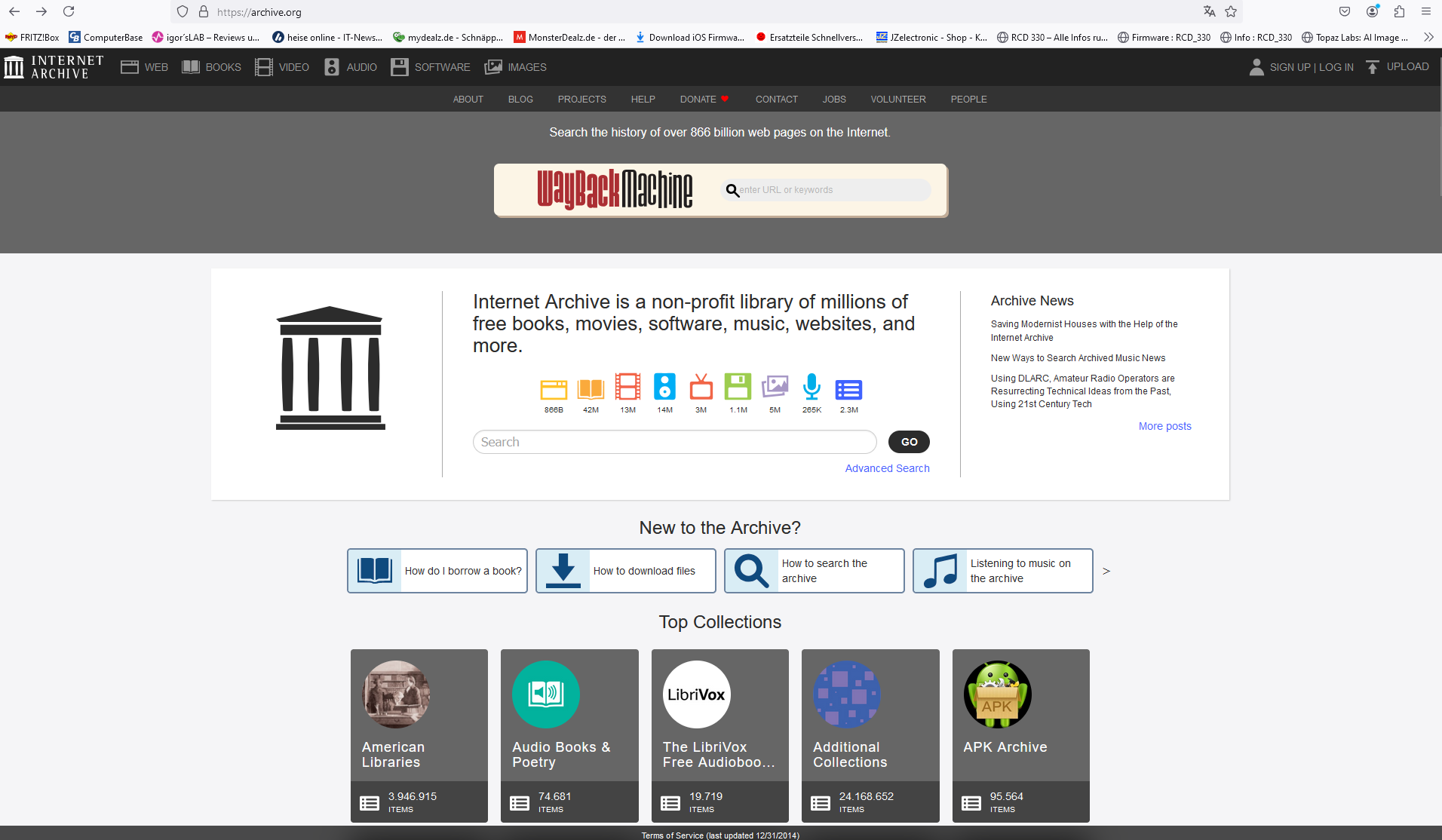

Scheint zu funktionieren!
Also ich habe eine neue IP bekommen, und es hat nicht funktioniert. Habe dann noch mal als Test den Router neu gestartet und eine neue IP bekommen. Und voilà es funktioniert jetzt...
Hätte vielleicht selbst auf die Idee kommen sollen und euch das sparen können. Danke an @norKoeri
Es scheint also tatsächlich, dass manche IPs dann gebannt sind, wahrscheinlich von archive.org selbst.
