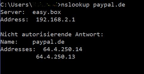

Bekommst du per CMD denn auf die Frage
nslookup Paypal.de
eine Antwort ? Wenn ja welche?
base.JPGÜber Mobilfunk geht es, ebenso wenn ich die VPN Verbindung zu meiner Uni tunnele
Da es bei dir mit anderen Netz läuft bzw mit den gleichen Geräten lässt das den Schluss zu das es sich hier um ein Problem der easybox oder lokalen Netzwerkeinstellungen handelt. Hast du die easybox mal Neugestartet?
ja hab ich auch schon gemacht...
edit: sonst noch irgendwelche Ideen?
Da deine Geräte im anderen Netz keine Probleme haben gibt es dem Ausschlussverfahren nach nur 2 Ursachen. Entweder Easybox mal durch ressetten und neu einrichten bzw. umtauschen oder den Provider kontaktieren.
