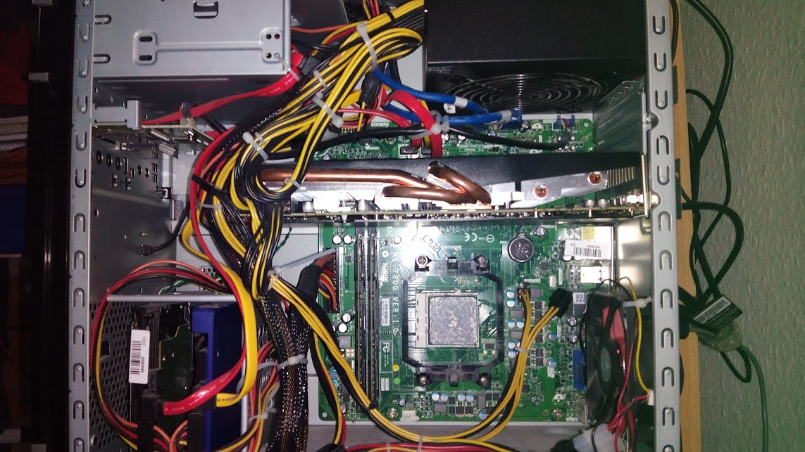

Ich habe einen ziemlich böldes setup, aber ich möchte bis AMD Zen warten und mir dann einen PC, mit Zen und Vega, zusammenstellen. Aber dieses OEM Case von meinen Medion PC nervt, da es den Lüfter der Vtx r9 280 und den cpu lüfter in der Lautstärke verstärkt (,wenn man das seiten panel weg macht ist das system fast flüster leise) und da kein Platz für kabel ist, kommt auch keine Luft kaum in den PC. Also wollte ich jetzt noch, für ein Jahr mit dem Build verharren, aber ein anderes Case benutzten. Am besten eines mit moderaten Kabelmanagement und es sollte nicht wirklich teuer sein, mindestens platz für eine HDD und eine SSD bieten. Es sollte auch platzt für die Graka bieten, die ist ein bisschen länger als ne TwinFrozer.

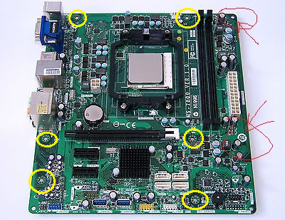

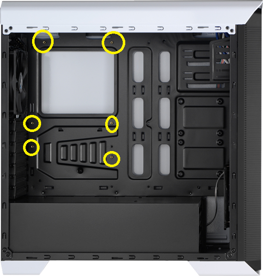

Ich pack euch noch ein Bild vom Aerocool Aero-800 und dem Mainboard sowie meinem Build rein. Ich wäre echt glücklich wenn mir jemand sagen könnte ob die gelb umkreisten Stand offs zu den gelb umrandeten Schraubenlöchern auf dem Mainboard passen, weil dann hätte ich ein nahezu wünsch Case gefunden.

Das Mainboard
Das Beispiel Case
Mein hübscher PC... :)

Dein Board hat die normalen m-ATX Schraubenlöcher.
Passt also in jedes Gehäuse rein (m-atx/full atx).
Die Löcher auf der Seite des 24 Pin ATX Strombuchse müssen eigentlich nicht bestückt werden.
Dennoch gäbe es dafür auch etwas:
http://www.nickles.de/stories/images/mn/new2/fullsize/schrau03.jpg
Aber ist eig. unnötig.
Sieht man doch eindeutig.
MfG.
Lord-Nirox
Befestigungslöcher sind standardisiert(ATX).
Das MB is µATX, sollte also in ein + µATX Gehäuse passen.
