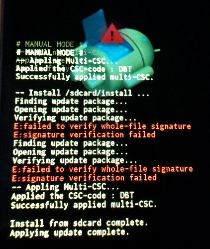

Ich habs jetzt mal mit dem Standard-Update probiert, weil TWPR jetzt irgendwie wieder weg ist und da kommt das...
v3.2.0-1 (STABLE)
https://forum.xda-developers.com/showthread.php?t=2678420
=> Option 1 : your device does not have any custom recovery yet ! Please download the 7zipped .tar.md5 file of your choice below, then flash it through Odin (windows OS).
Und nur diese Version ist Oreo fähig.
Ich schätze du hattest eine Version die kein Oreo behandeln kann.

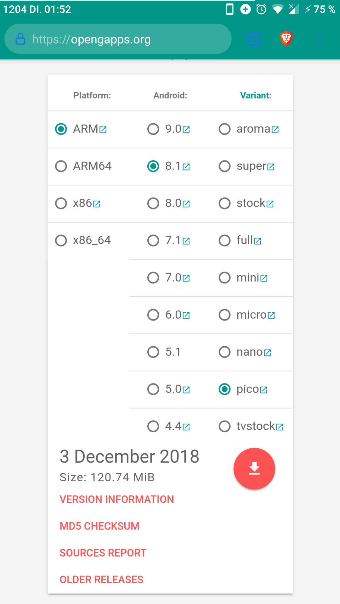

Nu die open_gapps-arm64-8.1-mini-20181130 hat er nicht gewollt.
Wie kann ich nun aufspielen?
Telefon stürzt immer ab - war nach Neustart weg.
Mail stürzt immer ab - das kann ich ersetzen, oder?
Keine arm64 nur arm.
Mein Fehler.

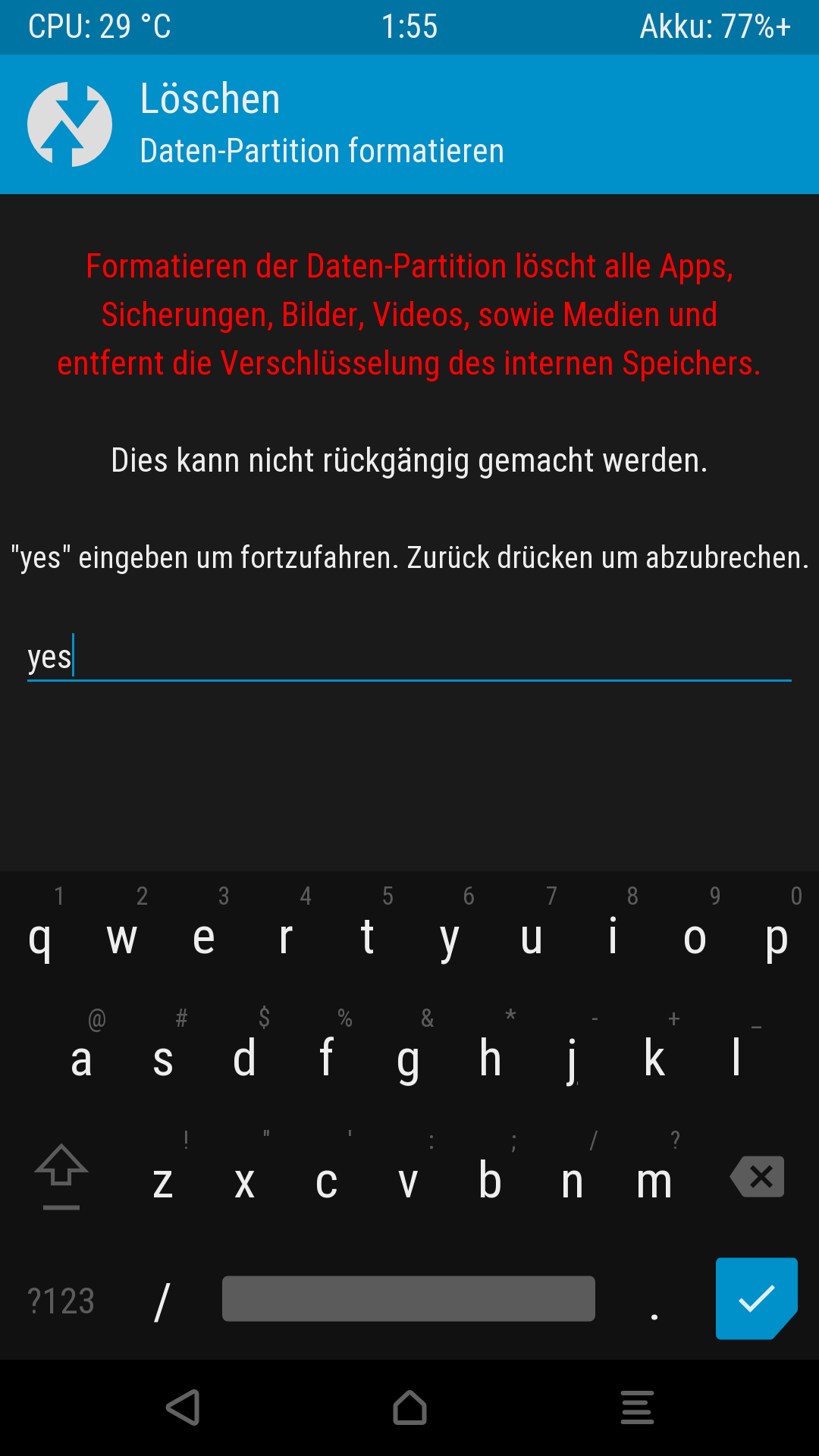

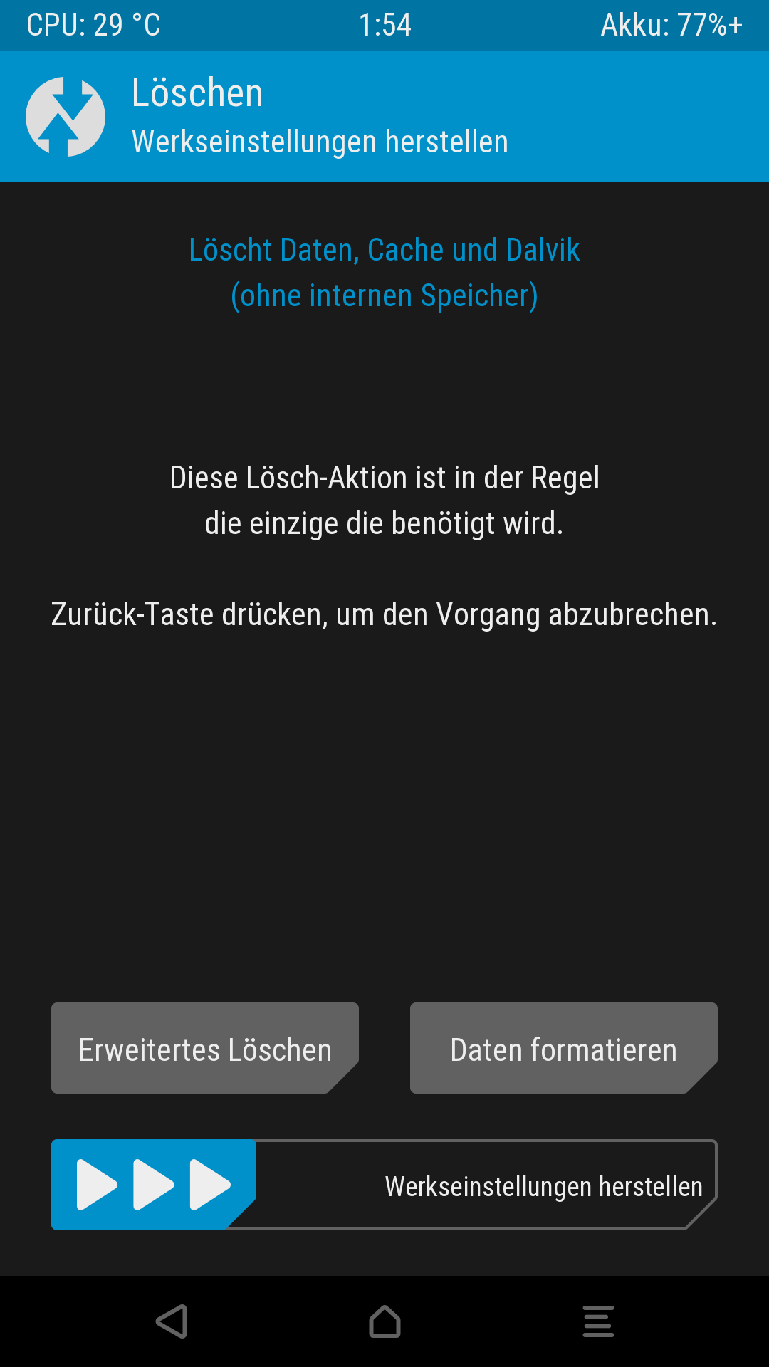

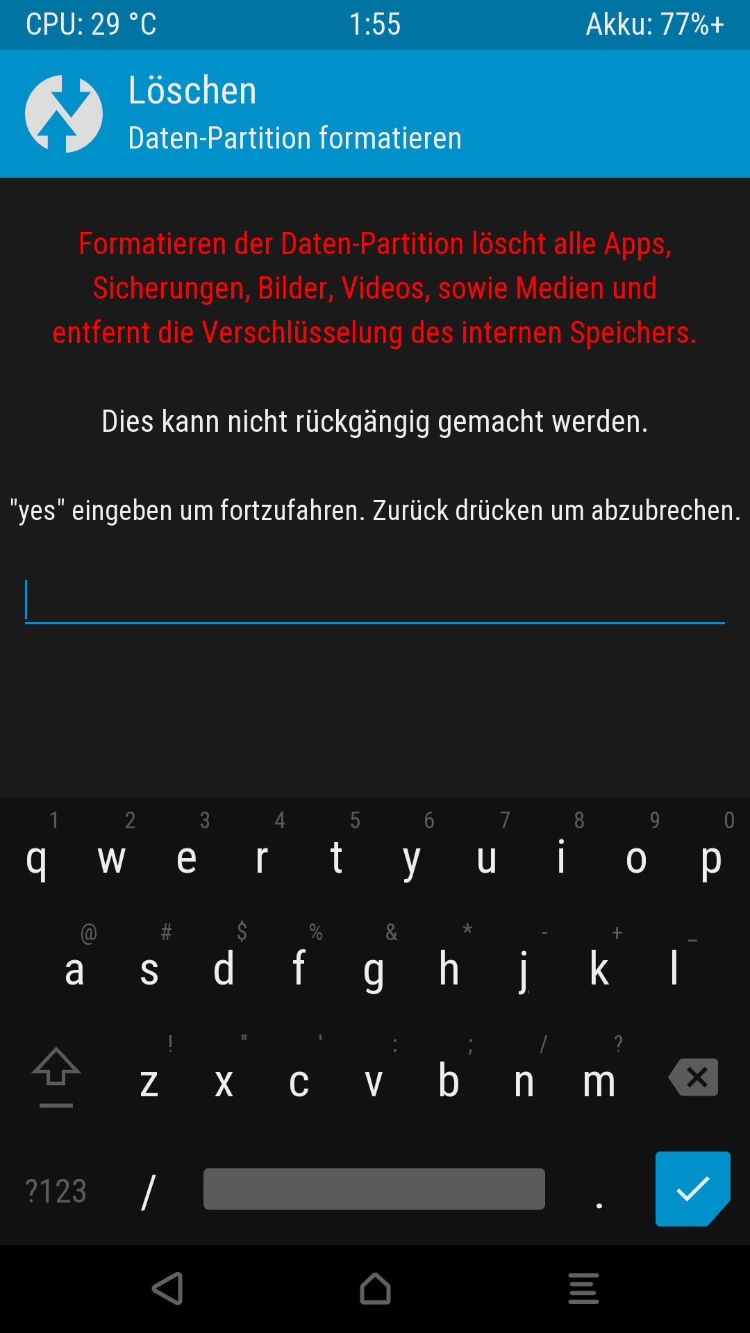

Würde alles nochmal neu Flashen.
Erst Format Data, mit yes bestätigen. Das löscht alles vom Telefon. Außer die SD Karte. Also Daten sichern.
Danach Neustart in recovery.
Dann an den PC anschließen und die drei Dateien rauf ziehen, Rom, Gapps und Magisk.
Dann Rom und Gapps flashen.
Neustart.
Dann wieder Neustart ins TWRP und magisk 17.1 flashen (für root).
