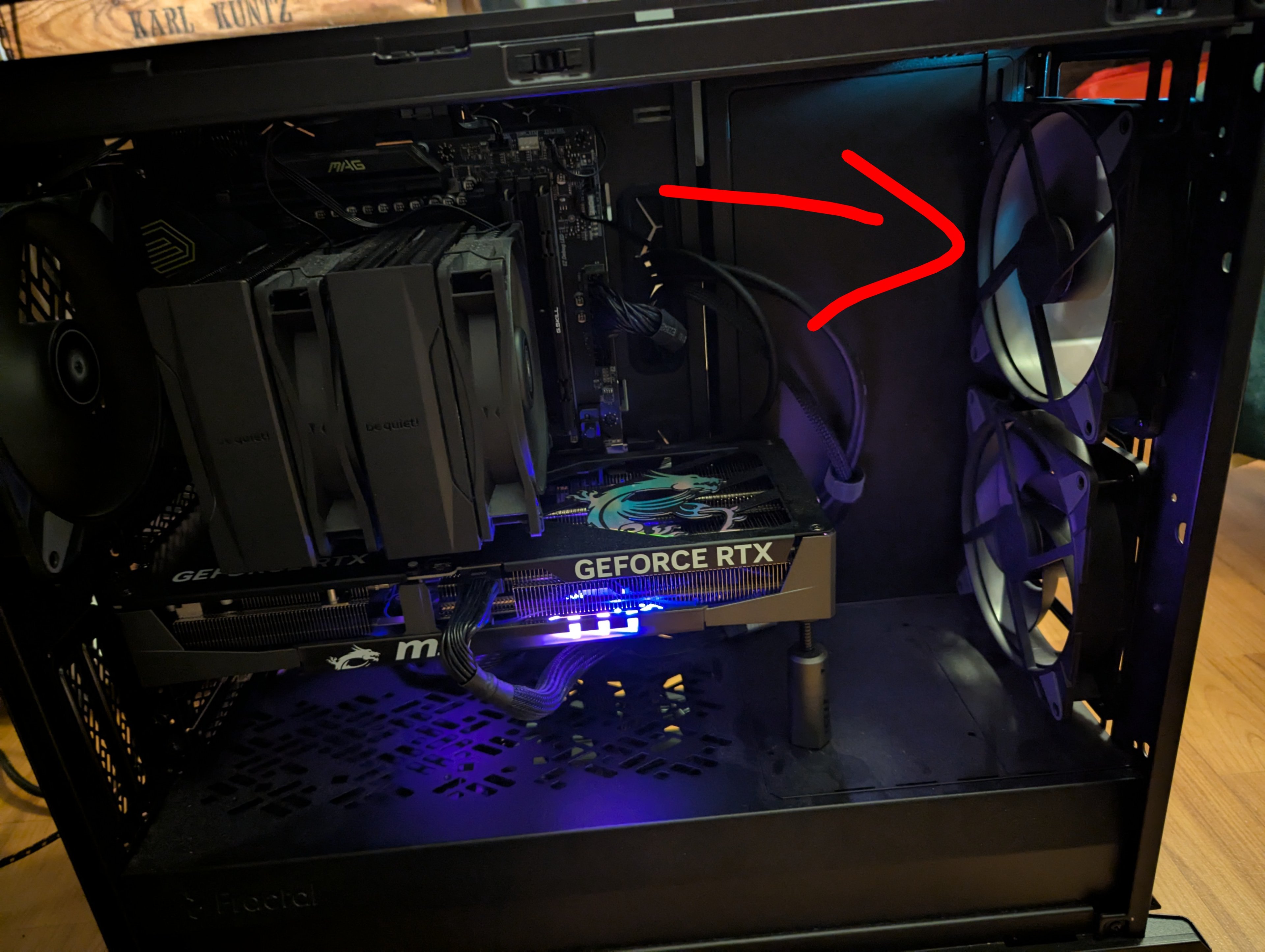

Nabend alle zusammen!
Meinen neu zusammengestellten Rechner seht ihr unten (es sind 3 Arctic p14 Max Gehäuselüfter verbaut). Das Ding lief die ersten 2 Monate total rund. Seit ein bis zwei Wochen produziert mein Rechner jedoch ein Geräusch (s. Video), an dessen Problemlösung ich verzweifel. Das Geräusch hat was von einem Grinding-Geräusch (als würde man eine Schneeschaufel über den Asphalt ziehen), aber nur dezent hörbar; jedoch so, dass es aus den geschlossenen gedämmten Gehäuse bis nach oben zu mir reicht.
Ich hatte zuerst die Festplatte(n) vermutet und entsprechend heute durchgetestet. Auch wenn alle 3.5"HDD abgeschlossen sind, tritt das Geräusch auf. Also weiter mit den Lüftern (die sind neu übrigens). Selbstverständlich war es erste der letzte der 3 Gehäuselüfter, die ich testweise einzeln abschloss, der sich als Geräuschproduzent entpuppte (der vordere oben). Also das Teil abgemacht und durch einen neuen ersetzt (hatte einen 5er gekauft). Alles wieder angeschlossen, ist das Geräusch auf einmal wieder da.
Also wieder zurück untern Schreibtisch und einzeln durchgetestet. Es war wieder der Lüfter vorne, oben, der (nachdem man ihn abstöpselte) das Geräusch verschwinden ließ. Aber der war ja bereits getauscht. Also dieses Mal den von vorne unten nach oben gepackt (von dem wusste ich vom Einzeltest, dass er auf jeden Fall geräuschlos war) und nun generiert dieser das Geräusch.
Wie ist das möglich?? D.h. egal was ich mache, sobald ich einen Lüfter auf die Position Frontpanel oben packe (s. Bild), habe ich das Geräusch. Egal ob andere Gehäuselüfter mitlaufen oder er alleine läuft. Und es liegt nicht am Lüfter an sich.
Ich muss gestehen, dass auch nach minutenlangem mit dem Ohr vorm Gehäuse hängen nicht richtig lokalisieren kann, wo genau das Geräusch herkommt. Es wird auch eher nicht von dem besagten Lüfter direkt produziert (obviously).
Das Geräusch tritt auch nicht durchgängig auf. Es kommt so 1 oder 2 mal pro Minuten für ein paar Sekunden (oder auch etwas mehr mal). Die Lüfter drehen dabei im Idle und ohne Veränderung bei ca. 800 RPM).

Habt ihr sowas schon einmal sowas gesehen? Wie verdammt soll ich das lösen?

Tritt das Geräusch auch auf, wenn du den Finger auf den montierten Lüfter drückst, also quasi stabilisierst?
Das Geräusch kommt auch ohne montierte Gehäusefront?
Edit: Also wir reden vom dem Gekrizzeln in den ersten zwei Sekunden von "Kurzes Geräusch 2"? Klingt für mich irgendwie mehr elektronisch.
Hat das Gehäuse ne Lüftersteuerung?

Das mit dem Finger probier ich mal noch. Bin mir aber ziemlich sicher, dass es nicht hilft, da das Geräusch nicht direkt vom Lüfter zu kommen scheint.
Gehäusefront ist gerade ab und Geräusch ist trotzdem da.

Entfern doch mal aus Spaß die Grafikkarte. Mal zum Testen, ob die da eventuell nervt. Zumindest kam es mir jetzt in den Video 2 so vor, als konzentriert sich das Geräusch auf die Grafikkarte.

Was jetzt allerdings nicht erklären würde, warum das Geräusch nur dann auftritt, wenn ein Lüfter an die obere Front-Position geschraubt wird. Dann sollte das Geräusch eigentlich auch kommen, wenn der Lüfter nur angeschlossen, aber noch nicht montiert ist.

Was passiert, wenn du den Lüfter auf der Problemposition an einen anderen Boardanschluß steckst?
Reaktionen: DJMadMax
@Araska Schon probiert; Resultat: der Anschluss ist es nicht. Das Problem besteht weiterhin.
Es sind also nicht die einzelnen Lüfter, es scheint die Position zu sein.
Sicher, dass an der Position nichts an die Lüfterblätter kommt (Kabel oder so) und dadurch dieses Geräusch erzeugt wird?
